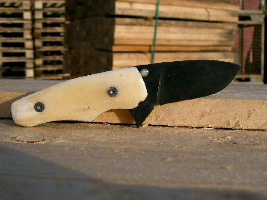

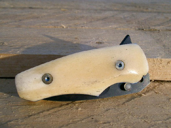

Hier mal ein paar Bilder von meinem zweiten "Friktionflipper"
Materialkombi:Stahl 1.3505, Kamelknochen,Titan

Netter, uriger Folder. Nur der Chromkarabiner passt irgendwie nicht so recht.
Viele Grüsse
Steffen
was bedeutet denn dieses ,,friction´´ überhaupt? das mit dem flipper hab ich noch per sufu rausfinden können, aber ich dachte immer, ein friction-folder wäre ein folder, der so einen dorn nach vorne(im geschlossenen zustand) zum öffnen hat..?
Das Wort friktion bezieht sich auf Reibung,soll bei diesem Folder nichts
anderes heißen als das er durch strammes anziehen der Achschraube offen und geschlossen gehalten wird.
Der Flipper dient dabei als Öffnungshilfe und als Schutz vorm zuklappen.
Dies gefällt mir persöhnlich optisch besser als wie bei herkömmlichen Friktionfoldern der übliche Dorn.
Das Messer hat eine Gesamtlänge von 14,5cm
s.dammann- leider hatte ich keinen anderen Karabiener.
Jens
