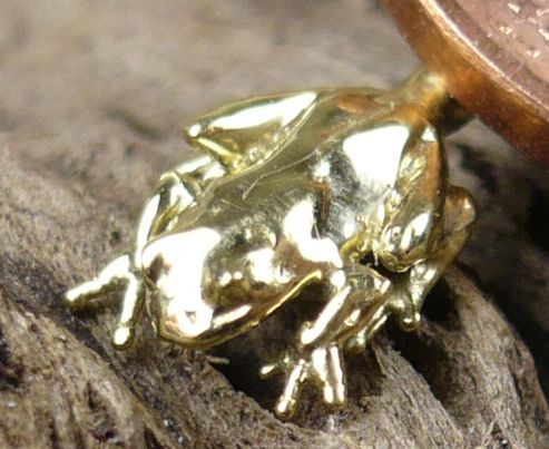

Hallo
Ich hab da mal einen kleinen Frosch modelliert und in 18ct Gelbgold gegossen. Ein Bekannter wollte einen kleinen Anhänger für seine Frau. Aber mir scheint das Teil zu klein für an den Hals... Möglicherweise gibts nen Ring. Oder habt ihr ne andere Idee?
Gruss aus der Schweiz
Bobby
Als Grobmotoriker von der Saar bin ich immer wieder schwer beeindruckt wenn ich solche Zeugnisse echten Kunsthandwerks sehe - Respekt! Für einen Ring spricht die Grösse (wie modelliert man denn so was kleines?)
Danke für die Blumen
Modellieren mit Wachs und Modellierinstrument. Modellierinstrument über einem Bunsenbrenner erwärmen und mit der Spitze Wachs aufnehmen und am Objekt Platzieren. Bei Filigranen Teilen wie Zehen oder so das Modellierinstrument mit minimal Wachs während dem erstarren langsam wegziehen, um so das Teil (zB Zehe) zu formen.
damit das für Grobmotoriker und Nichtmehrsogutseher besser klappt nehme man ein Stereo Binocular mit 10x Vergrösserung, und dann klappts nach viel üben....
Gruss Bobby

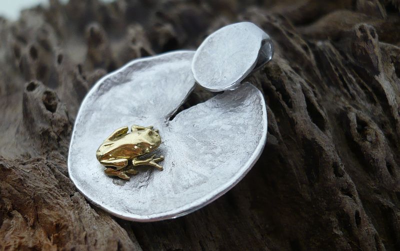

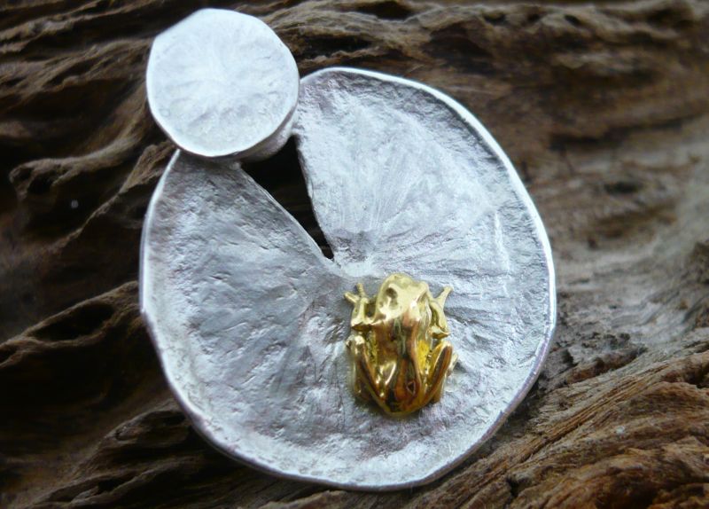

News vom Froschkönig... er hat ein neues Blatt
Die Entscheidung ist zugunsten vom Silberblatt gefallen. Modelliert in Wachs, und in Silber gegossen, die Öse aus dem vollen getrieben (schmieden;)) Die Schlaufe in die Öse eingehängt und verlötet, und dann den Frosch aufgelötet, ohne seine Zehen zu verschmoren
(mann hab ich geschwitzt...)
Gefällts allen Frosch Liebhabern? Ist der Anhänger nicht zum küssen :super:
Gruss Bobby

Einfach wunderschön und sehr stimmig - da passt einfach alles.
Eindeutig der beste Platz für den kleinen Frosch - auch wenn ich mich wiederhole: Respekt!
