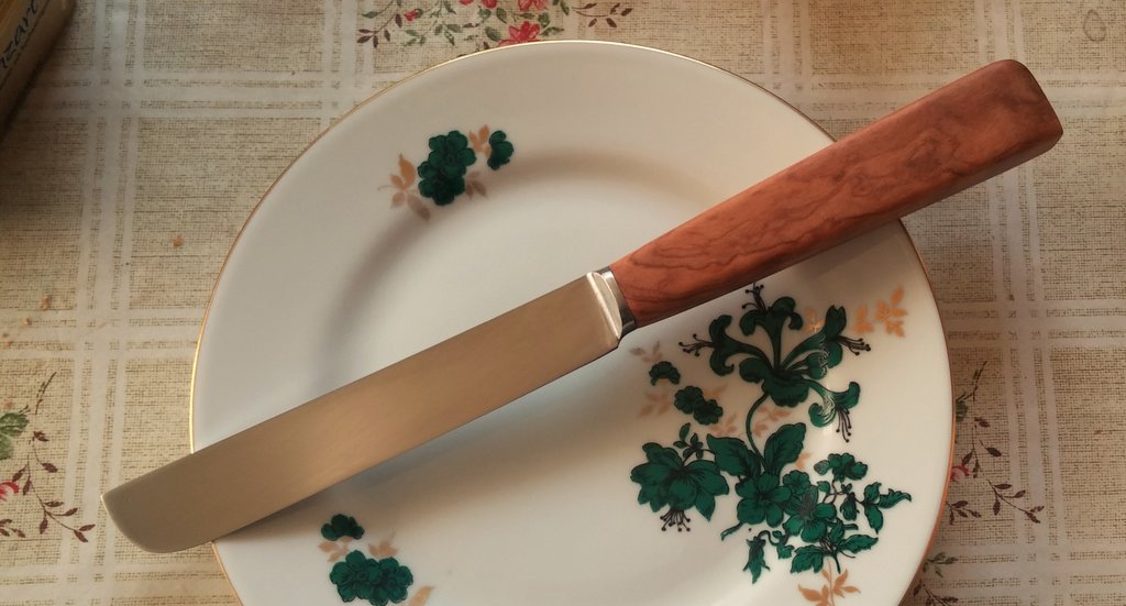

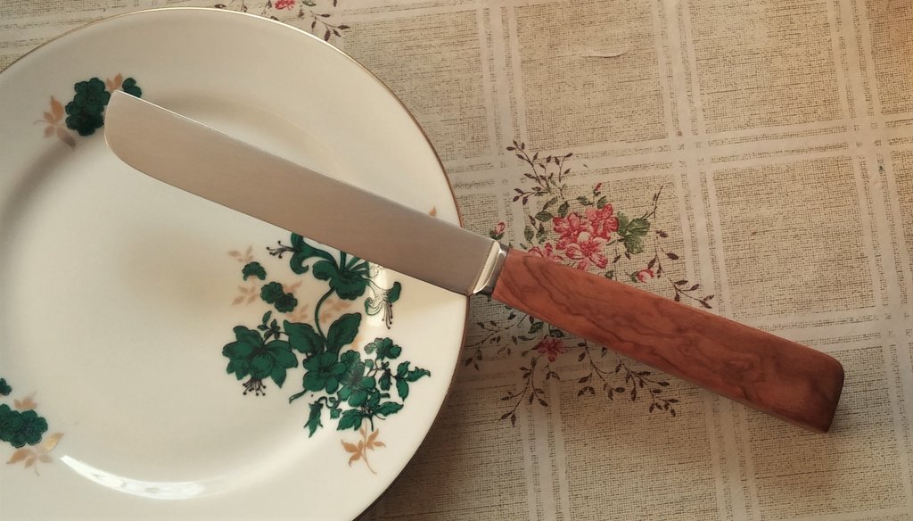

Mein Messer fürs Frühstück (Abendessen, Brotzeit aller Art) seit ein paar Monaten. Ich wollte eine große breite Klinge zum Streichen und Schneiden, aber mal kein Buckels. Daher habe ich dieses eher schlichte u. geradlinige Design gewählt. Zur Umsetzung habe ich eine Steckerlklinge aus Solinger Produktion etwas umgeformt und ausgedünnt, gefinisht und einen Vollgriff aus Olivenholz angebracht. Das Holz ist mit Leinöl und Carnubawachs behandelt.

Wie bist Du dabei genau vorgegangen?

Nachdem ich mich für eine Klingenform entschieden habe, habe ich mich nach der einfachsten Umsetzungsmöglichkeit umgesehen. Ich bin ja ein großer Freund der klassischen gesenkgeschmiedeten Runderlklingen wegen des harmonischen Klingen-Griff-Übergangs und da ich Griffe aus dem Vollen einfach schöner finde. Anlaufstelle war daher für mich Burghaus Stahlwaren, die diese Klingen noch herstellen und anbieten.
Das Tafelmesser mit "E-Klinge" (früher englische Klinge, da einst typisch auf den britischen Inseln) bot sich für einen arbeitssparenden Umschliff an. Diesen habe ich vorgenommen und danach die Klingengeometrie angepasst (insbesondere vorne, aber auch die gesamte) Klinge etwas ausgedünnt. Der Grundschliff von Burghaus ist schon gut, aber noch nicht nagelgängig. Dann habe ich die Klinge durchgefinisht bis ca 1000. Auf den Bildern wirkt sie matter als sie ist.
Beim Griff habe ich mich eher zufällig für Olivenholz entschieden, mich aber während der Arbeit an dem fruchtigen Geruch des Holzes erfreut. Der Griff ist eingeklebt und hält bombenfest. Die Griffform hatte ich schon grob im Kopf, habe sie aber quasi beim Bearbeiten endgültig entwickelt. Eine gewisse "technische" Krux ist immer das spaltfreie Verbinden von Griff und Klinge bzw. der nahtlose Übergang, den ich aber - ohne mich selbst loben zu wollen - i.d.R. ganz gut hinkriege. Burghaus macht hier aber auch eine gute Vorarbeit, das Griffende war bisher bei meinen Exemplaren immer ausreichend plan und der Erl gerade. Nachdem ich mit der Form und dem Übergang zufrieden war, wurde der Griff gefinishet, mit Leinöl behandelt, eine ordentliche Trocknungszeit gegönnt und abschließend mit Carnubawachs behandelt.
