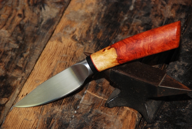

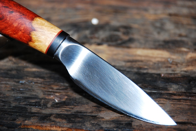

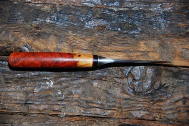

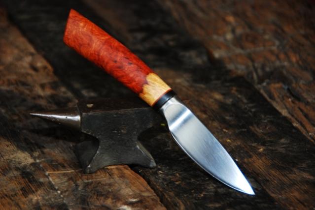

nach dem ich letzten Samstag und Montag vergeblich versucht hatte Damast herzustellen :confused:, war ich der Meinung, dass diese Woche nicht nur Schrott die Werkstatt verlassen sollte. Hier mein Frustmesser:
Klinge geschmiedet aus 1.2842 und 105mm lang davon 90mm scharf. Am Rücken ist sie 4mm stark und läuft zur Spitze aus. Klingenbreite 30mm.
Gesamtlänge 220mm
Griff ist aus Amboina und Büffelhorn mit einer Fibereinlage.
Eine Lederscheide ist in Arbeit.
Ich freue mich wie immer auf eure Kommentare..

Sehr schöne Arbeit,ich mag Halbintegral auch noch nach dem hundertsten mal ansehen.
Den Splint beim Amboina sieht man auch nicht sooft,wirklich stimmig und gut gelungen.
Gruß Carsten
Na wenn da immer sowas rauskommt wenn du Frust hast...dann Respekt! :super:
Sehr schönes Messer und auch die Materialien sind sehr stimmig kombiniert.
Viele Grüße,
Ruben
Für deinen Frust ist das Messer aber nicht gerade grob gearbeitet, ganz im Gegenteil, sehr schön!
Und wer braucht schon Damast... Monostahl ist eh besser :p: (jajajaja bitte nicht flamen).
lG Oli
Vielen Dank für die Kommentare. Da ich es mit dem Damast weiter versuchen werde kommt vielleicht noch das eine oder andere Messerchen zu stnade.
Gruß Uwe
Hallo Uwe,
so so richtig nach Frust sieht das nicht aus.
Mir gefällt das Messer sehr gut :)
Da bin ich jetzt sehr neugierig auf das nächste Messer von dir.

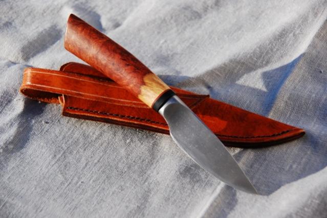

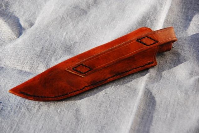

es hat zwar etwas gedauert, aber hier noch ein Kleidchen für das Messer. Dafür ist aber meine Frau verantwortlich. Mit Nadel und Faden habe ich nix am Hut.
Gruß Uwe
