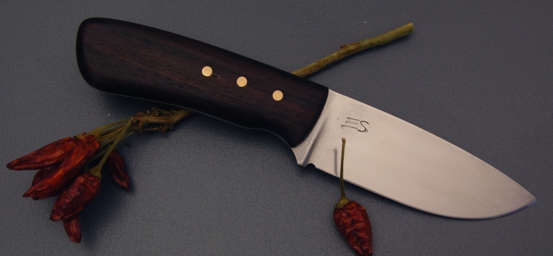

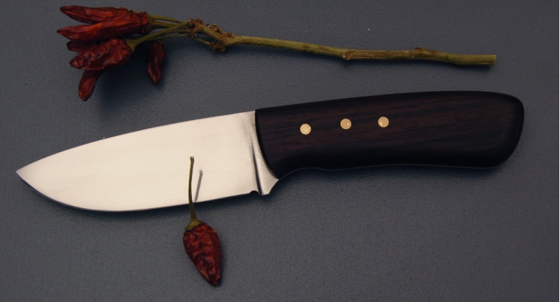

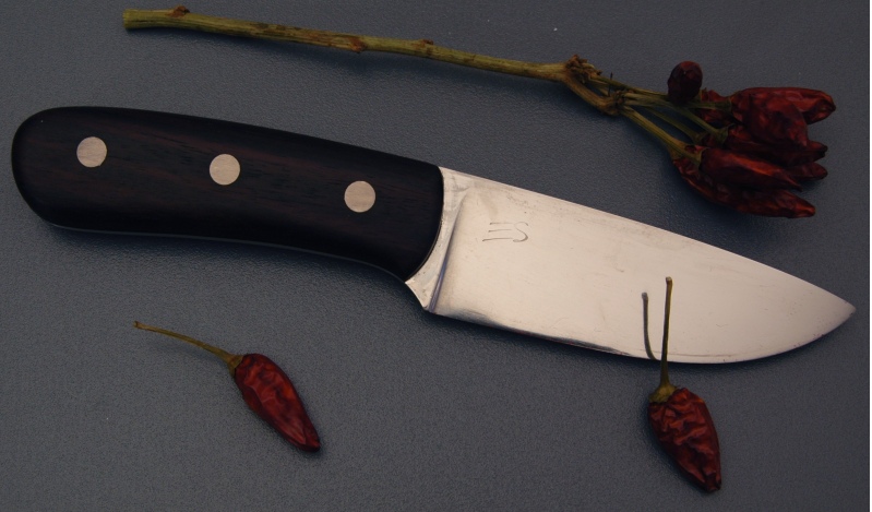

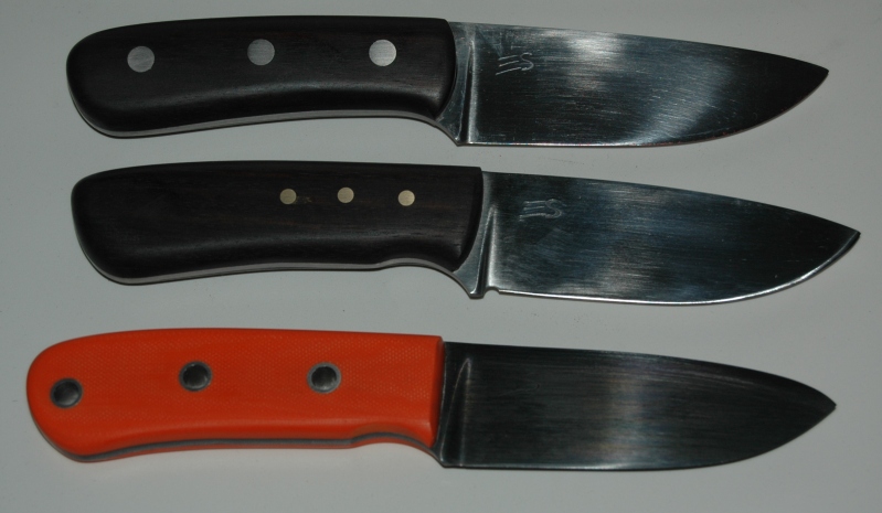

Messer 1:
1.2767 mit Pailsandergriff und Messingstiften.
Gesamt 195mm, davon 95mm Klinge
2,5mm dick und 125g schwer
attachment.php

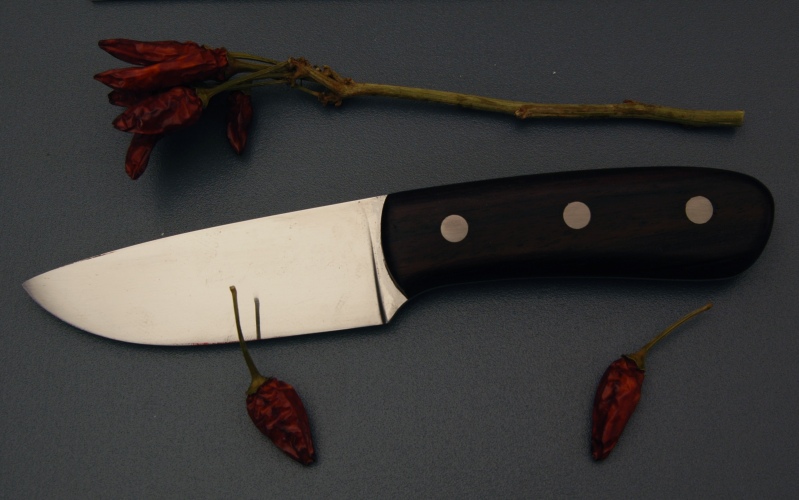

Messer 2:
C101 mit Pailsandergriff und Titanpins.
Gesamt 200mm, davon 98mm Klinge
3mm dick und 140g schwer
attachment.php

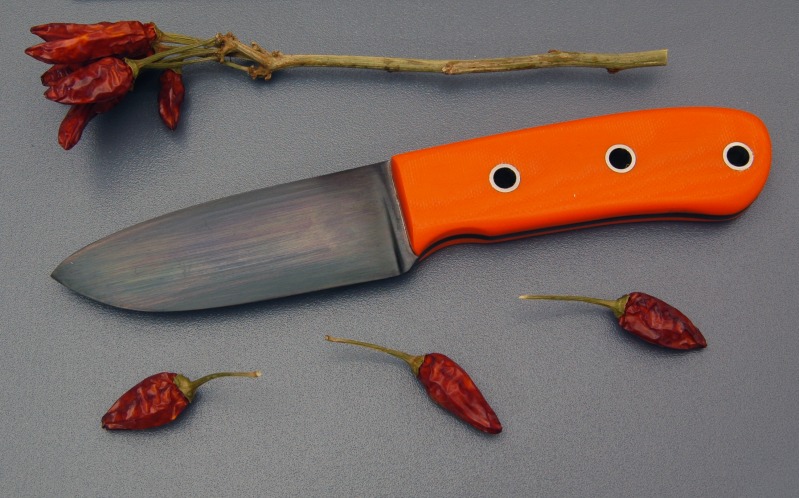

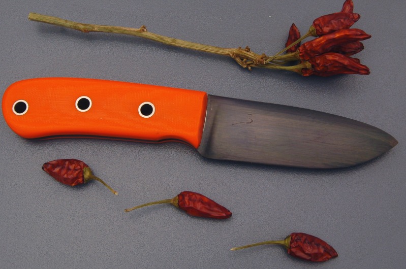

Messer 3:
1.2519 brüniert, mit orangem G10 und VA-Ösen
3,5mm dick und 160g schwer
attachment.php

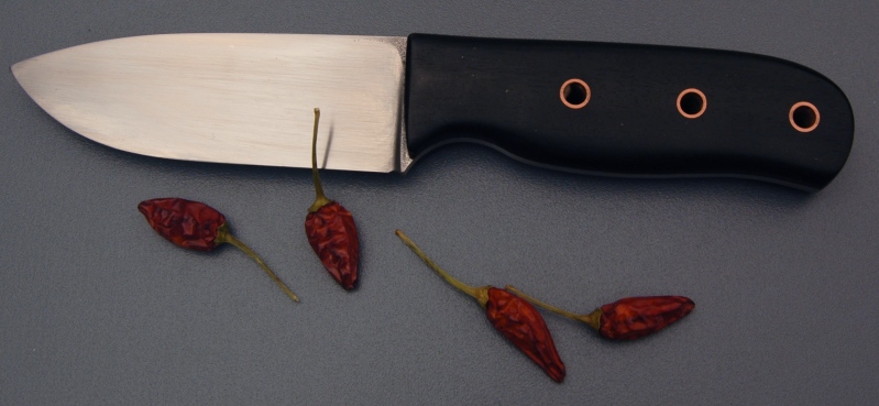

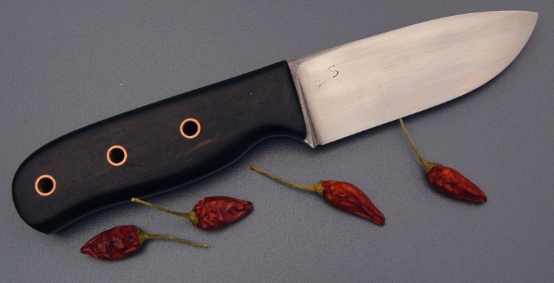

Messer 4:
1.2519 mit Ebenholz und Kupfer-Ösen
Gesamt 235mm, davon 115mm Klinge
4,5mm dick und 280g schwer

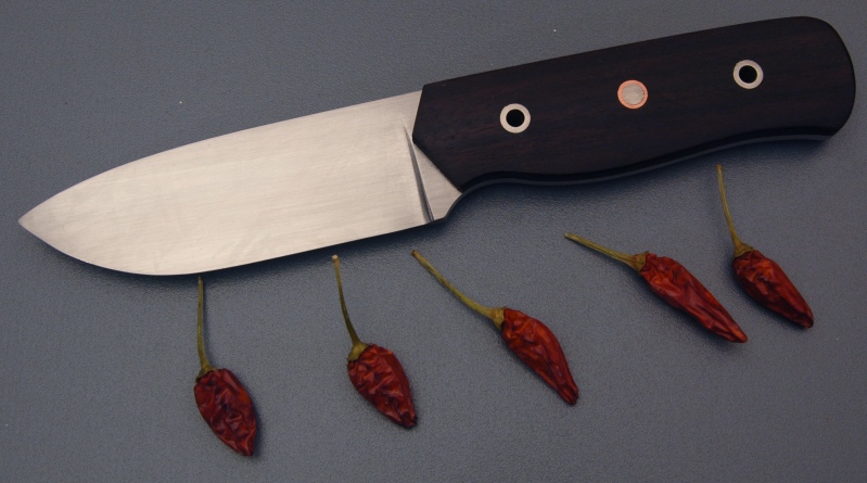

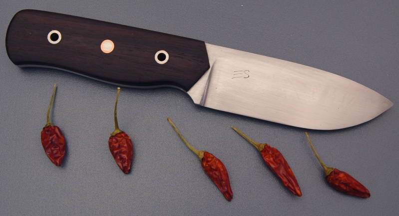

Messer 5:
1.2519 mit Palisander und VA-Ösen und Kupfer/Titan-Pin
4,5mm dick und 265g schwer
attachment.php
Die Messer sind alle unter 0,5mm an der Schneide und sollten ca 59 - 60 HRC haben.

Hallo Elmar,
allesammt wunderschön. Gut das ich mich nicht für eins endscheiden muß.
Nummer 3 zieht immer wieder meinen Blick an! Das hat was, mit dem Orange. "Sicherheitsküchenmitarbeiter" könnte es heißen. (bei mir)
Das erinnert mich auch daran das noch so ein Stück G10 Orange im Keller darauf wartet ein "Obstmesser" zu beschalen. (welches noch gebaut werden will)
Danke fürs zeigen
Gruß Ulli
... No1. gefällt mir persönlich am besten ... schöne passende Größe für ein "EDC" ... und nicht zu schwer ...
:super:

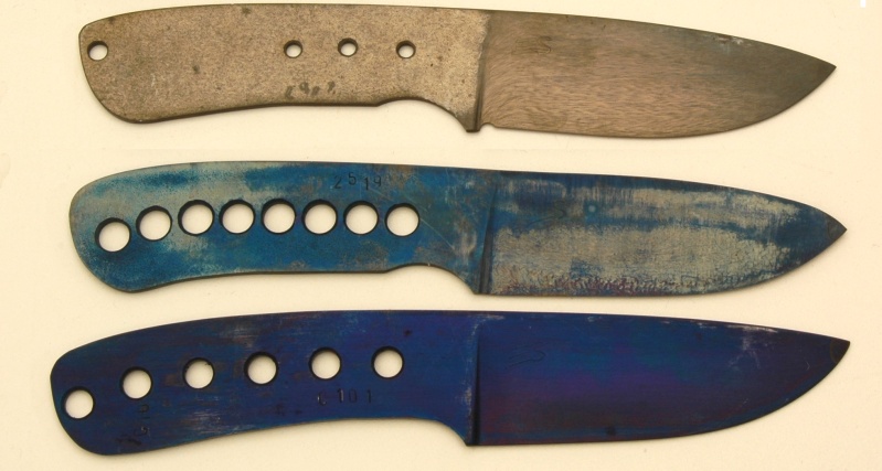

Der "Sicherheitsküchenmitarbeiter" (Ulli :super:) hätte es fast nicht geschafft. Bin zum finishen wieder an den Bandschleifer gegangen und schwupps noch 'ne Delle reingeschliffen:mad:. Hätte mich wegen meiner Ungeduld und Dummheit irgendwo hinbeißen können:mad:. Eigentlich wollte ich die Klinge nicht mehr weitermachen und nur mit 'ner Paracordwicklung auf Arbeit "verbraten". Dann fiel mir das G10 in die Hände... also noch mal ein- zwei Stunden Knochenfett investiert und die Delle rausgeschliffen, dabei ist das Logo leider auch in Mitleidenschaft geraten:(
Letztendlich bin ich aber froh, doch noch mal Zeit und Arbeit in die Klinge gesteckt zu haben.

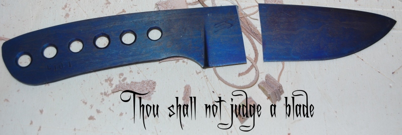

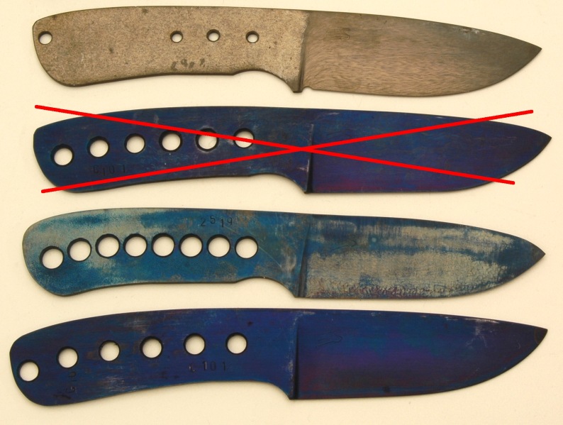

Eigentlich waren die Kleinen als Quartett angetreten, aber eine Klinge hat meinen Richtversuch nicht überstanden...:( (Der aktuelle "Richtthread" kam leider ein paar Tage zu spät:hmpf:)
@millerfrank196
Nö, war nicht langweilig, sonst hätte ich es nicht gemacht...
Ich mag die Messerform, und es war mal interessant, verschiedene Stähle im Vergleich zu be- und verarbeiten und ich mag dunkles Holz (das orange war 'nen Ausreißer:p).

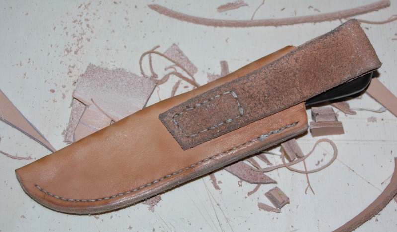

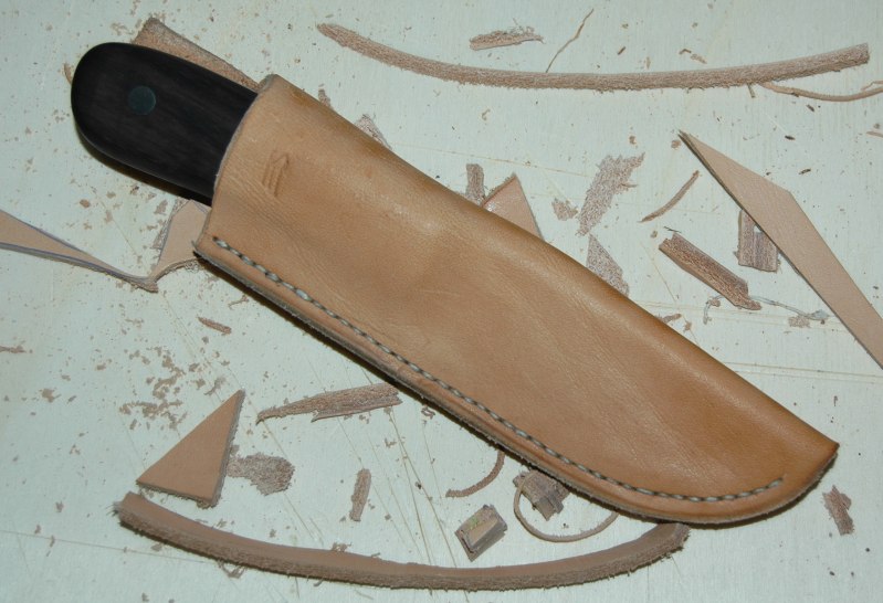

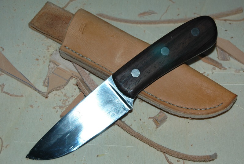

Die erste Lederhose ist auch fast fertig, fehlt nur noch die Wachs/Ölbehandlung...

Hallo Elmar,
schöne Lederarbeit. Da würde mich natürlich auch noch ein Bild der fertigen Scheide interessieren. Ich nehme immer fertig gefärbtes Leder. Bin mal gespannt wie deines aussieht wenn Öl/Wachs dran ist.
Die Gürtelschlaufe scheint mir etwas zu hoch/lang, kann aber auch täuschen. Das Ende angespitzt wäre optisch eleganter. ( aber sieht ja keiner auf der Rückseite )
Ich hoffe du nimmst mir die Anmerkung (keine Kritik) nicht übel.
Gruß Ulli

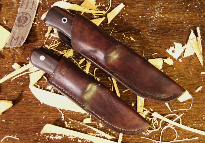

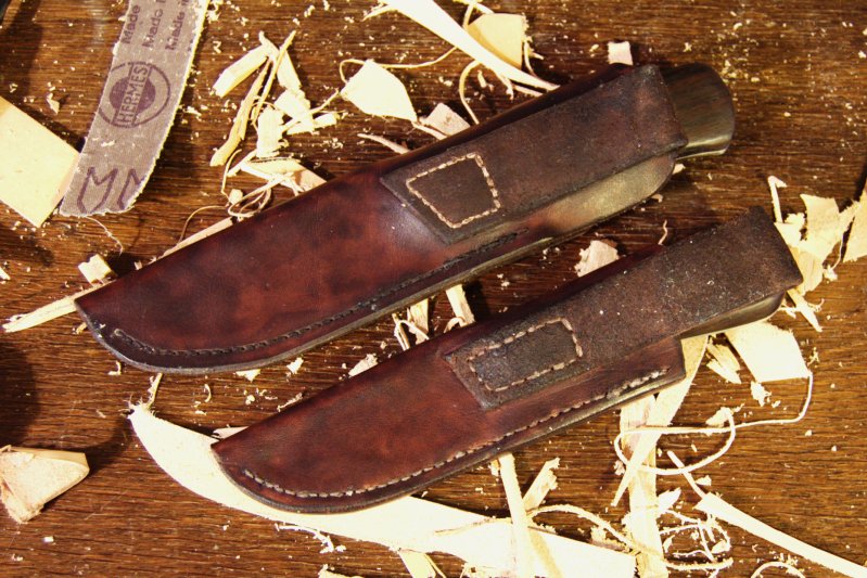

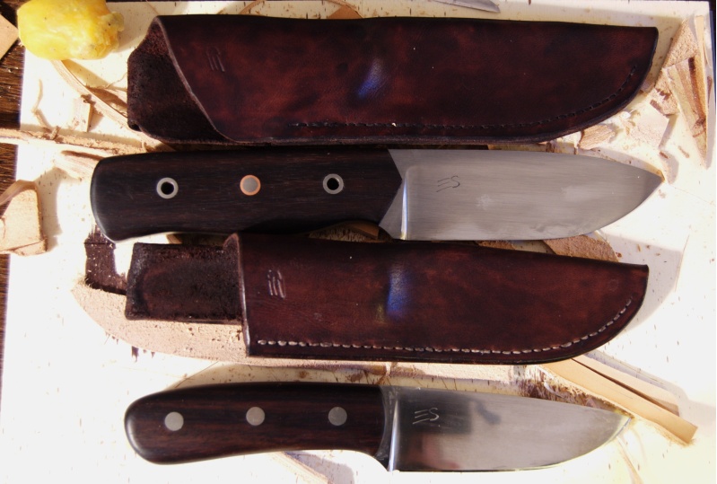

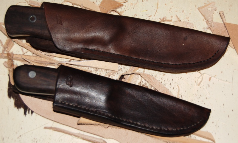

So, die ersten beiden Lederhosen sind fertig.
Da natura mir doch zu hell war, hab' ich die Scheiden mit brauschwarzer Lederfarbe eingefärbt, und dann mit Bienenwachs eingerieben und eingeföhnt...
Die "fleckige" Optik war zwar nicht beabsichtigt, aber ich find, es paßt zu dem gestreiften Palisander. Ich bin zufrieden.
Ulli, du hast recht, bei dem Kleinen ist die Schlaufe etwas "lang" geworden: Gürtelbreite geht bis 7cm:D, bei dem Großen passen noch knapp 6cm.
Zu hoch finde ich nicht, sollte schon mit dem Griff abschließen. Schützt auch das Hüftgold beim Zurückstecken:hehe:
Das erste Bild zeigt oben die gefärbte Große und unten die gefärbte und gewachste kleine Scheide. Durch das wachsen wurde das Leder noch dunkler und der Kontrast stärker. Ganz so heftig wie auf den Bildern #2 bis #4 kommt das "Fleckige" live aber nicht rüber. #1 paßt schon eher.
Bei der Großen ist der helle Streifen neben der Schlaufe 'ne Lichtspiegelung...

Hallo Elmar, ich bin es nochmal.
Also, da kann ich nur Zustimmen! Absolut Klasse!!!! Gerade diese Optik hat es mir angetan. Da werde ich mich auch mal dran versuchen.(selberfärben statt fertig gefärbtes zu verwenden)
Danke für die Bilder und die anregende Motivation!
Gruß Ulli
