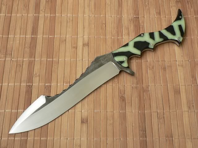

Ich glaube, den Fighter hatte ich hier noch nicht gezeigt. ;)
400 mm lang, 6 mm dick und ca. 50 mm breit.
1.2552 vom Profi (also nicht von mir) gehärtet. Das Finish ist teilweise geätzt, teilweise satiniert.
Der Griff ist mitternachtschwarzes Micarta (selbstgebacken) durchzogen von leuchtenden Adern.
Obwohl es nicht danach aussieht, liegt es recht gut in der Hand.

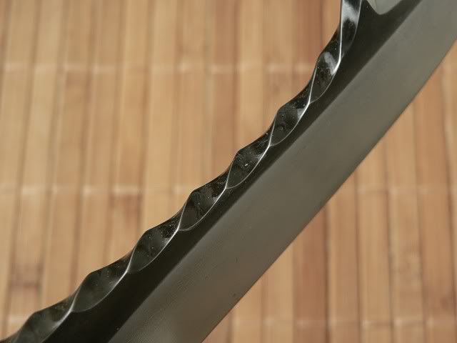

Am Rücken ein Rope-Filework-Versuch.

bin noch am überlegen, ob mir das filework nicht etwas zu tief runtergezogen ist.

Kannst du mir vielleicht noch sagen, wie beständig die geätzte Beschichtung ist ?

Krasses Teil, ein Hingucker. Aus was sind die leuchtenden Adern gemacht?

Die Oberfläche ist nicht sehr kratzbeständig. Ist einfach mit Fe3Cl geätzt.
Läßt sich aber gut reproduzieren.
Salamander ist fast ins Schwarze getroffen. Eigentlich hatte ich mich an Pfeilgiftfröschen orientiert. Die gibt es in gelb, blau und grün, wenn ich nicht täusche. Sehr grell, auch wenn sie nicht im dunkeln leuchten. :)
Die Adern sind ins Micarta gefräst und dann mit Glowpowder-Epoxydharz-Gemisch aufgefüllt.
Das Filework sieht so aus, als hätte ´ne Rieseneche ein
Stück von Klingenrücken herausgebissen. :D
