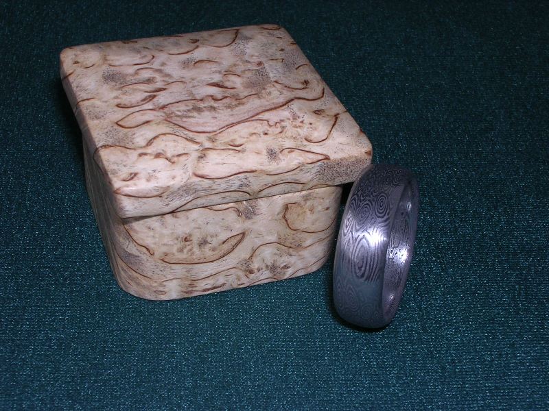

Hallo Forumsgemeinde
Nicht nur Messer für mich,auch die beste Ehefrau sollte mal was gefertigt bekommen.
Leider bin ich mit der Ätzung nicht so ganz zufrieden,das Blue-Wine Muster ist nicht ganz durchgehend.
Habe alles wieder vollkommen abgeschliffen und neu geätzt,aber war wieder das selbe unvollkommene Muster zu sehen.
Anscheinend kann ich es nicht besser.
Da ich keine Drehbank (nur eine Gartenbank) :D habe,wurde alles mit Feilen und diversen Schleifpapieren gemacht.
Gruß William

Was meinst Du mit nicht ganz durchgehend? Für mcih sieht das Muster sehr in Ordnung aus, bei meinen Ringen sind die kleinen Kreise auch unterschiedlich groß und teilweise in die Länge gezogen.

Grüß Dich William,
Steh wohl nicht so auf Schmuck, trag nicht mal einen Ehering, schau es mir aber gerne an.
Stimme aber mit Günther überein. Die Ätzung sieht gut aus u. das Ganze nur mit Feilen ist schon klasse. Du hast scheinbar das Muster vom Flachmaterial im Kopf. Da du durch die Bearbeitung aber die Kanten gebrochen hast, verändert sich aber auch das Muster.

Es sind zwei Stellen auf dem Ring vieleicht vier oder fünf Milimeter lang bei denen man kein Blue wine Muster oder die längeren und kürzeren Kreise sieht.
Trotz abschleifen und neu machen.Da genügend "Speck" in der Materialdicke da ist,wurden bestimmt 2-3 Zehntel weggenommen.Also die gesamte plastische Ätzung.
Ätzzeit in Fe III Cl 15 Min. immer wieder nachkontrolliert wie weit es ist.Es entstand auch eine sehr dicke Ätz-o_Oxidschicht

Nee,nee Kein Muster vom Flachmaterial im Kopf. :D sah mir ja die Blue Wine Ringe bei Jürgen auf dem Forumstreff live an.
Von dort ist auch das Rohmaterial.Gottseidank,daß es schon größer vorgebohrt war. ;)

Kannst Du vielleicht noch ein Bild mit dem geöffneten Kästchen einstellen - und zeig doch bitte mal die angeblich schlechten Stellen des Ringes!
