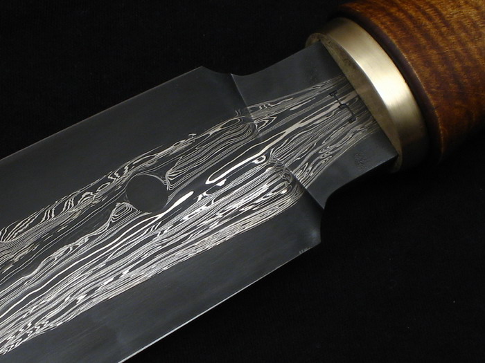

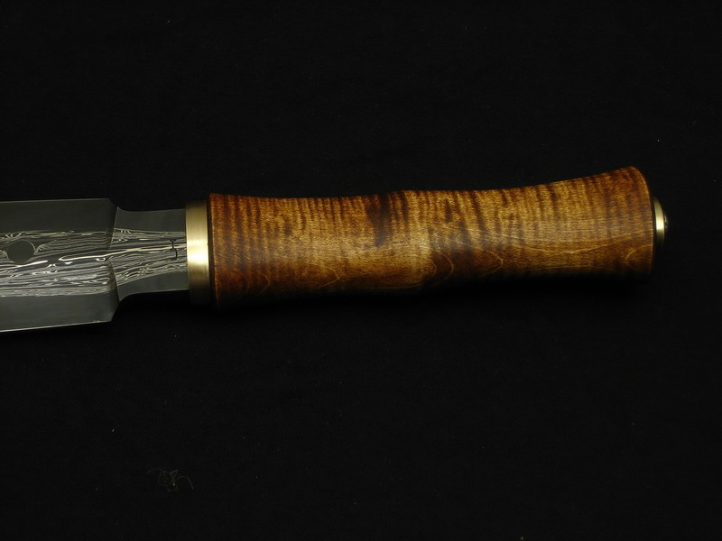

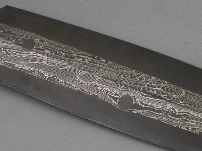

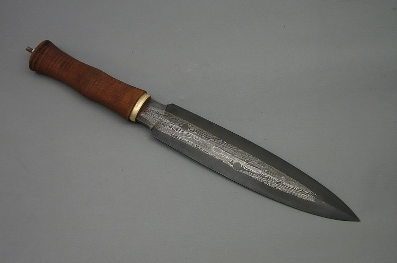

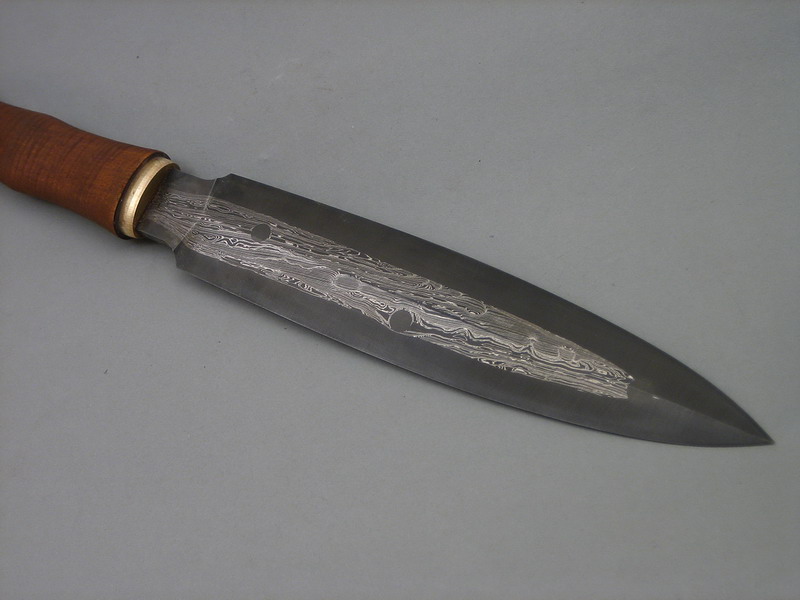

Nachdem das Kurzschwert sehr schnell verkauft war kam die Frage nach einem Dolch auf.
Dieser ist die Antwort!
Klingenkern aus hochkantgeschmiedetem und tordiertem Nickeldamast mit Ck60.
Umlaufende Schneidleiste aus Ck 60.
3 eingesetzte Vollmonde aus Feilenstahl.
Montage in Bronce und Riegelahorn.
Das ganze ist noch in Arbeit und wartet auf das Finish.;)

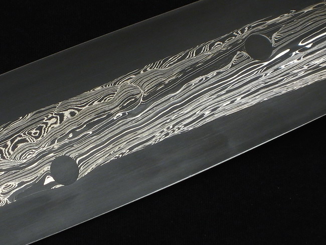

Nicht ganz :lach: Erkärung hab' ich zwar verstanden, aber die optische Irritation bleibt (zu perfekt rund)

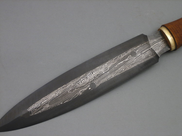

Die sind aber schon in der Mittellage drin, oder? Ich meine ein Durchscheinen der Lagen zu sehen:confused:
Ja die Monde gehen durch die Klinge durch, was irritirend sein kann ist das Korn 80 Finish auf der Klinge.
Ich denke das sieht dann anders aus wenn die Klinge fein geschliffen und geätzt ist.

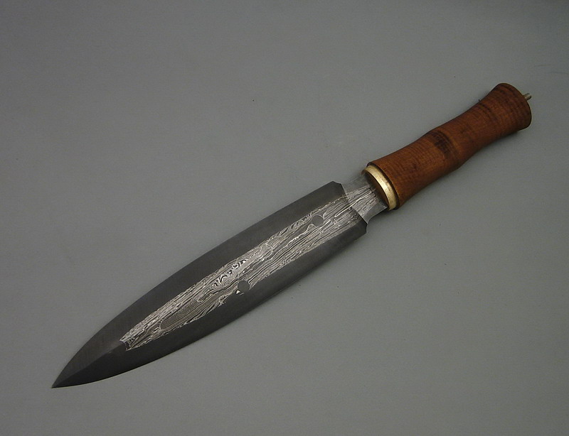

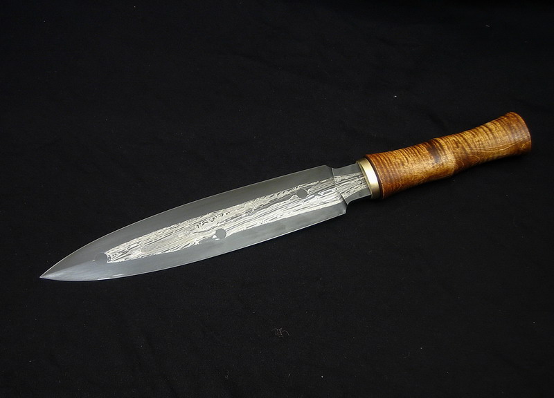

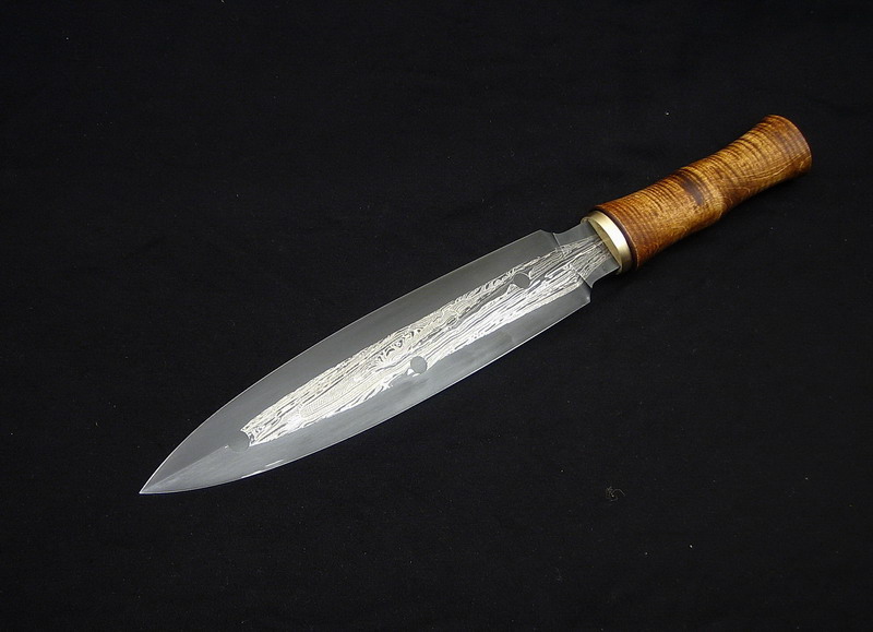

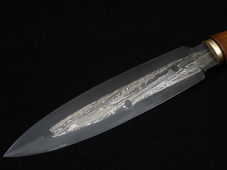

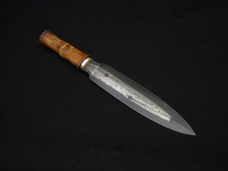

Der Dolch ist fertig.
Klingenlänge: 255mm
Klingenbreite: 45mm
Klingenstärke: 5.5mm zur Spitze verjüngend.
Hier die Bilder

Wirklich toll, super elegante Linienführung, tolle Farben - sehr schöne Idee, sehr schöner Entwurf. Eine Kleinigkeit gefällt mir nicht: der dritte Mond sollte ein wenig weiter im Damast treiben, ein bischen mehr Weltall um den kleinen Mond.
