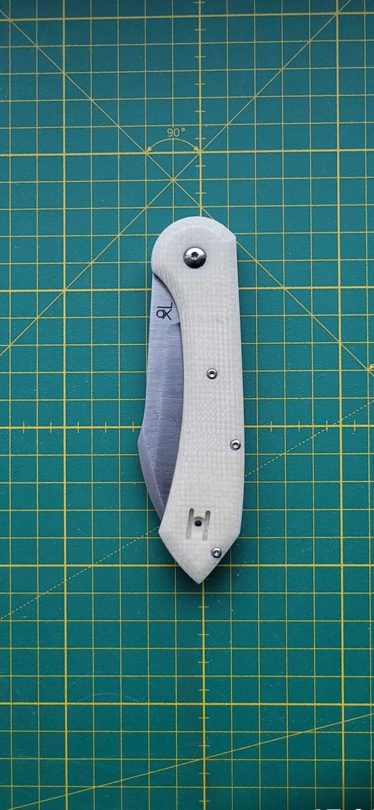

Es geht um das Kansept Korvid S mit weißen G10 scales, welches ich besitze (bin gerade leider nicht daheim, sonst hätte ich ein Bild gemacht).
Ich fand das Weiß anfangs toll, aber mittlerweile gefällt es mir nicht mehr. Hauptsächlich weil ich weiß, dass custom scales einfach viel besser sind. ^^

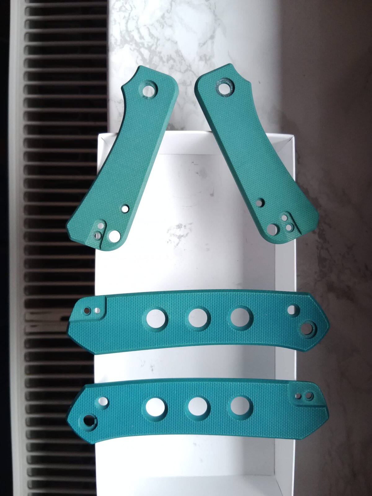

Lustigerweise hat just heute früh ein 🇦🇹 Messerfreund gefärbt. Ich darf seine Bilder hier zeigen👍🏽
Anhang anzeigen 331018Anhang anzeigen 331019Anhang anzeigen 331020Anhang anzeigen 331021

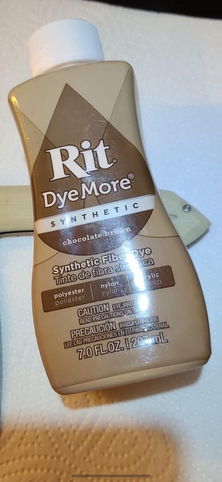

Ich habe ja eine grobe Anleitung im Internet finden können, allerdings wurde da explizit davon gesprochen, dass man das normale Rit Dye verwenden soll, nicht das synthetic... (?!?)

PS : der Freund gat genau das abgebildete verwendet
