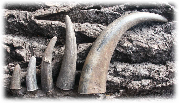

ein großer Teil ist hohl vom horn, bloß hinten ca 8 cm sind massiv.
Bei dem einem jedenfalls, die andere haben glaube ich noch weniger massive stellen.

dass die hohl sind ist mir schon klar, aber massive Spitzen sollten die schon haben! Woher sollten sonst büffelhorngriffe herkommen ???
von dem rechten teil des angehängten bildes.
aus dem grund hab ich mir die gebogenen nicht bestellt, obwohl ich ein fan von wasserbüffel bin.
hat schon seinen grund, das sie normalerweise etwas teurer sind.
evtl. kannst du ja mit dem hohlen teil noch was anfangen. längs aufsägen u. unter heißem wasserdampf weichen lassen. danach plan pressen.
solltes du aber vor der verarbeitung erstmal ne zeitlang beobachten, da horn gerne arbeitet. ich hab hier zwei solche teile, die ihre plane form absolut halten. sind allerdings schon älter. keine ahnung ob die sonst noch behandelt wurden.

cool, danke für den Tip!!!
Ich hätte die sonst wohl weggeschmissen :staun: , oder in die Schiede ein Horn inlay, aber so ist dass natürlich besser :super: .
Wie lange müssen die denn in den Wasserdampf?
musste ausprobieren. ;)
genaue zeiten weiß ich nicht. würd mich mal auf 1/5 / 1 std. einstellen. wenns halt weich ist. könnt mir auch vorstellen, dass das pressen auf der heizung was bringt.
selbst hab ich die arbeit noch vor mir, aber jetzt im winter wärs ja mal die passende arbeit. die info hab ich von herrn heinle, der mir seinerzeit die besagten planen stücke verkauft hat.
deswegen hab ich oben ja auch evtl. geschrieben. aber probieren kann man`s ja mal.
viel erfolg, ..
