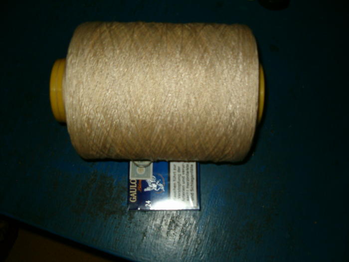

Ich habe ne kleinere Spule (durchmesser 20cm:D) Garn von meinem Schuhmacher bekommen, war ein Geschenk weil ich seine Messer mal wieder gerichtet habe.
Damit näht er maschinell an Schuhen rum etc..
Da meine Erfahrung mit dem Ledernähen nicht so groß ist, stellt sich die Frage ob ich das nachträglich wachsen und verwenden kann (dache an Bienenwachs).
Stark genug scheint es zu sein allerdings nicht wie gewohnt ein Strang sondern 2 gezwirbelt oder wie das heißt!
Ich hab mal ne Testnaht gemacht fühlte sich beim nähen ganz gut an und sieht auch brauchbar aus, weiß aber nicht ob diese Kriterien aureichen!
Gibt es ein paar Punkte die ich beachten kann um die Qualität einzustufen??

Moin Torsten,
brauchbar!

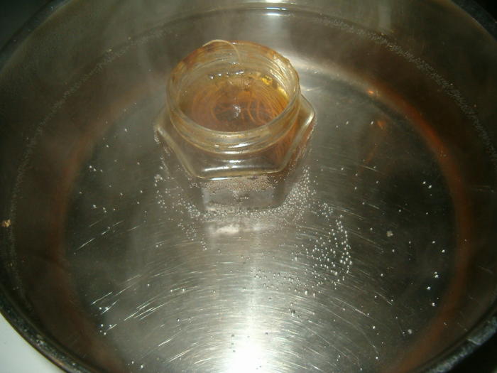

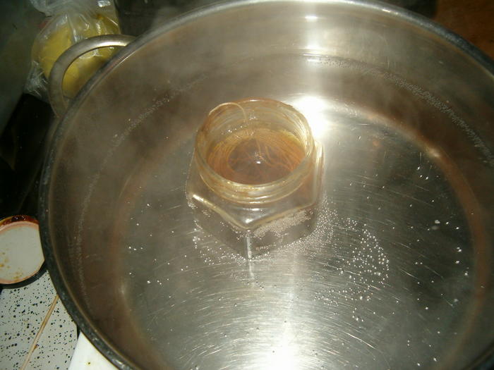

Wachsen? Auch kein Problem:
Büchse in der passenden Größe mit Bienenwachs füllen, im Wasserbad schmelzen lassen, Rolle rein, drinlassen bis keine Blasen mehr aufsteigen, raus nehmen, abtropfen und abkühlen lassen... ....fertig!

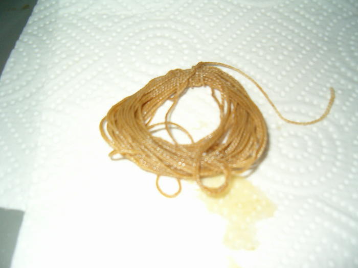

So mal ein Versuch,
bin ja im Moment dank ner ergiebigen Grippe (seit fast 3Wochen)daran gehindert in die Werkstadt zu gehen, aber mein Hund muß trotzdem Gassi, also mal in den Stadtwald Kiefern suchen, und ganz besonders eine an der Harz klebt:D.
Naja sah wie ne Kiefer aus wird wohl auch eine sein (bin ich Botaniker??) ich hab dann ein Stückchen von dem Harz zusammen mit Bienenwachs (Verhälltniss so etwa 1:10) 2-3std im Wasserbad erwärmt (immer kurz vorm Kochen so das grad die ersten Blasen zu sehen sind.)
Und nacheinander 3 Portionen Garn a 5m jeweils für 10min darin eingetaucht bis ich das Gefühl hatte das es wirklich durchtränkt ist.
Mal sehen wie es sich verarbeiten lässt, wenn alles abgekühlt und halbwegs anfassbar ist.
Tschau Torsten
