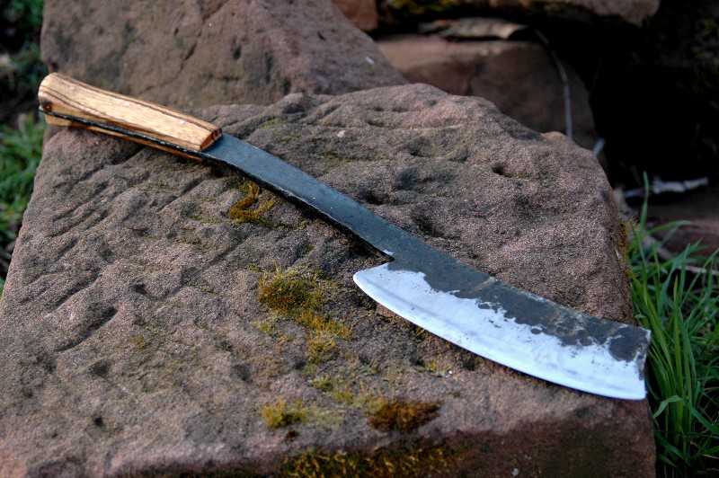

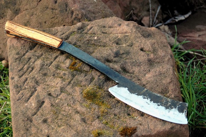

Vor einiger Zeit habe ich diese Klinge schon geschmiedet.
Material ist de C60 den ich auch im Shop habe in 6mm Stärke
Da lag in der Werkstatt ein angesägtes Stück Stahl rum, was mich zu dieser Form inspiriert hat.
Griff und Klinge "S" Form geschmiedet alle Sägekanten überschmiedet um eine 'rundum Schmiedeoberfläche' zu erhalten.
Die Klinge ballig ausgeschmiedet und etwas in die Breite gezogen, gehärtet angelassen und die SChneide geschliffen.
Heute dann Zebrano Griffschalen mit Kupferpins montiert.
Ich wollte eigentlich Esche oder Olivesche nehmen, aber die Maserung der verfügbaren Stücke war absolut unscheinbar.
Das Zebrno sieht ein wenig aus wie gebeizte Eiche, zwar nicht ganz stilechet aber optisch recht ansprechend.

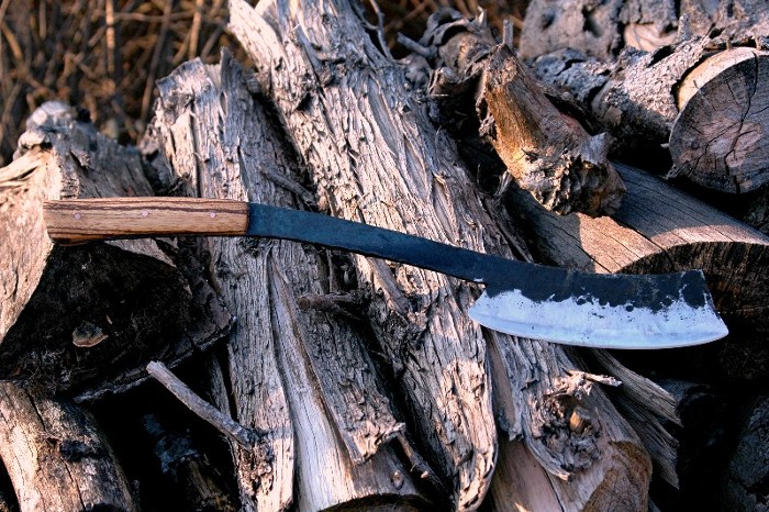

Dann kam der 'große' Augenblick heute abend im Garten.
Haselnussstangen (ca. 4-5cm dick) von unseren Mammuthaselnusssträuchen im Garten gehackt und ausgeputzt.
(Wenn man die wachsen lässt produzieren siee Stangen von 5-7 metern Länge und teilweise 10 cm Durchmesser :staun:)
Das ging durch wie durch Butter ....
Jetzt eine Stange kleingehäckselt. Sehr gute Handlage. Schockwirkung beim auftreffen nahezu nicht spürbar. Durch die 'S' Form und die gebogene Schneide ergibt sich ein ziehender Schnitt, der eine sehr ruhige Klingenführung ermöglicht.
Als letztes Anfeuerholz gespalten, aber nicht aus Fichte oder Kiefer, das wäre zu leicht.
Trockene Buche und Eiche Scheite vom Kaminholzstapel mussten herhalten.
Das Zeug lässt sich normalerweise ganz schlecht spalten, es reist aufgrund der kurzen und nicht besonders graden Fasern immer nach einer Seite aus.
Mit dem Gartenhauer lassen sich hier feines, Fast schon Späne, Anfeuerholz spalten.

Starkes Teil, macht bestimmt Spaß damit zu arbeiten :super:
Aber: Wie lang, wie schwer ist das Ding eigentlich? lässt sich leider nur schwer einschätzen (40cm?)
Gruß Pixeljäger
Jo, ein paar Maße wären hilfreich. Ein- oder Zweihänder?
Ich mein, mit Deinen dicken Armen isses einfach Holz zu spalten ... :D aber das Ding hier hilft bestimmt recht ordentlich.

Die geschwungene Form ist eigentlich auch die Schweifung an Axtstielen.
Das gibt viel Wumms bei stabiler Führung und mit dem Gewicht und den
Abmessungen lässt sich auch noch sehr feinfühlig arbeiten.
