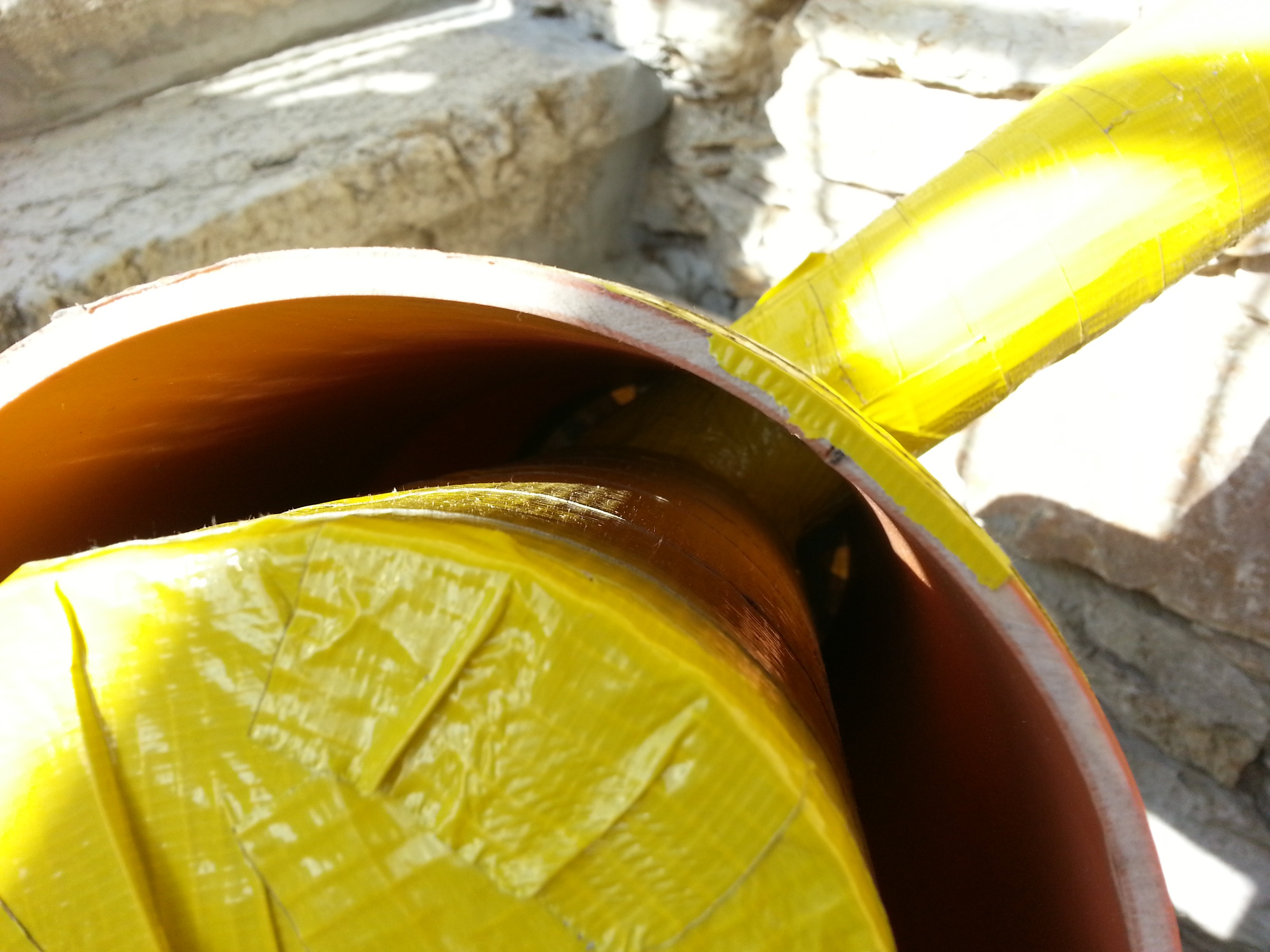

nachdem ich ja schon einen Propanbrenner gemacht habe, war jetzt die Esse dran.
Aus einer Gasflasche, wie ja zu sehen ist.

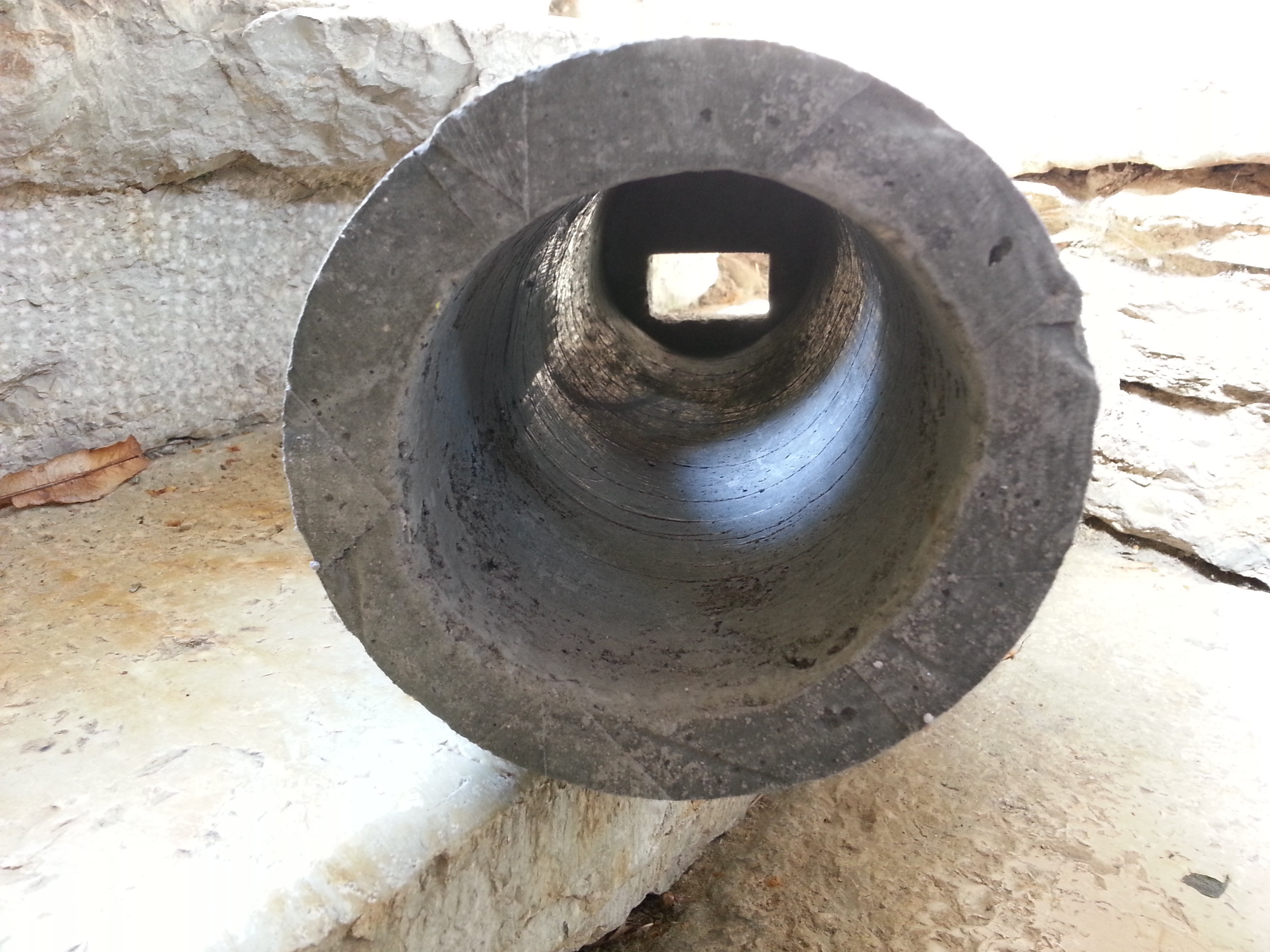

Die Gussform für den Brennraum :
Der Brennraum :
Brennraumgrösse ist innen, 10 x 37cm. Wandstärke 2.5cm aus Feuerbeton, 1600°
Der Rest der Flasche ist gestopft mit Keramikmatte.
Der Boden ist nachträglich eingegossen und ist dicker. Das stört mich aber nicht.

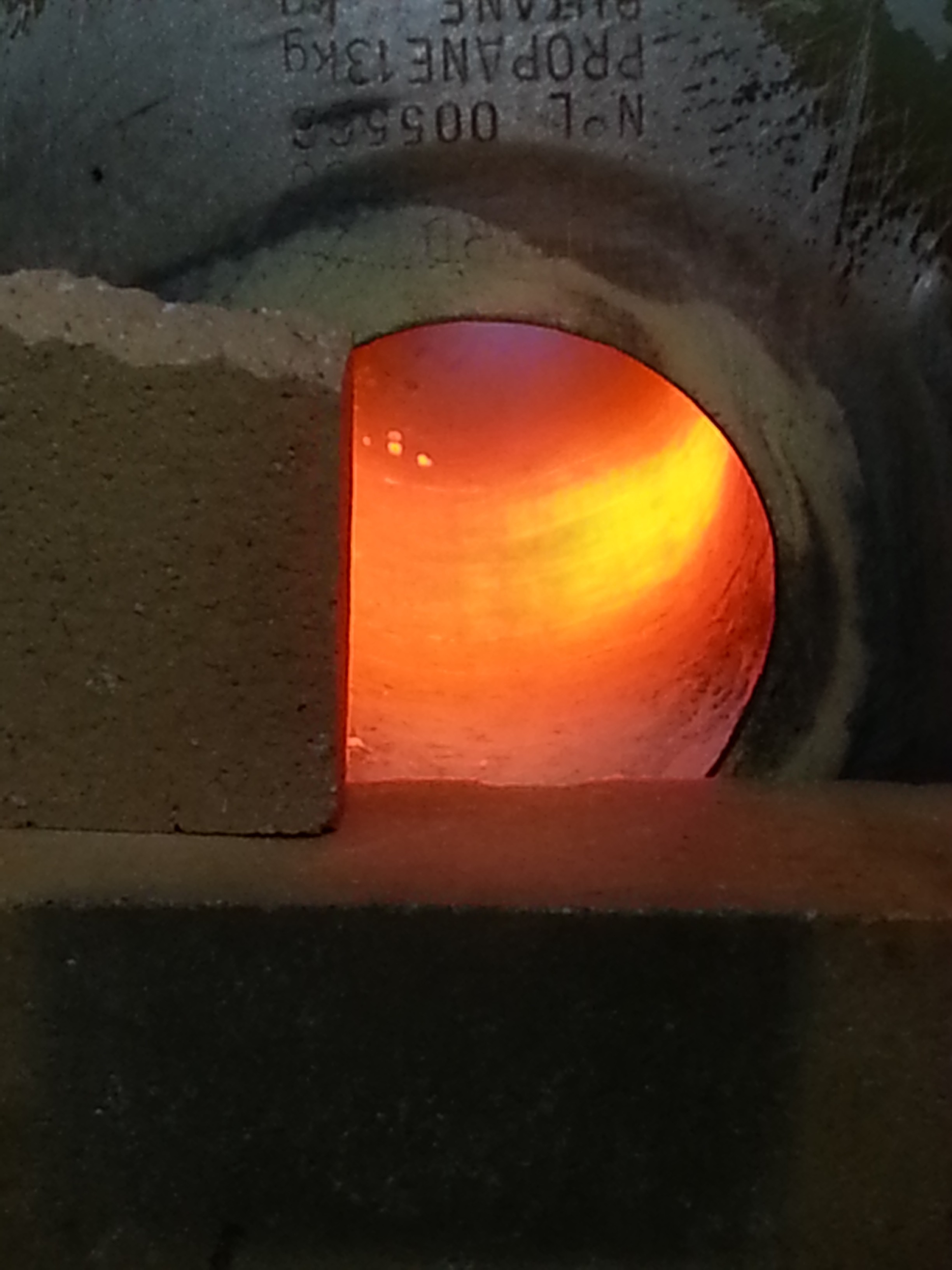

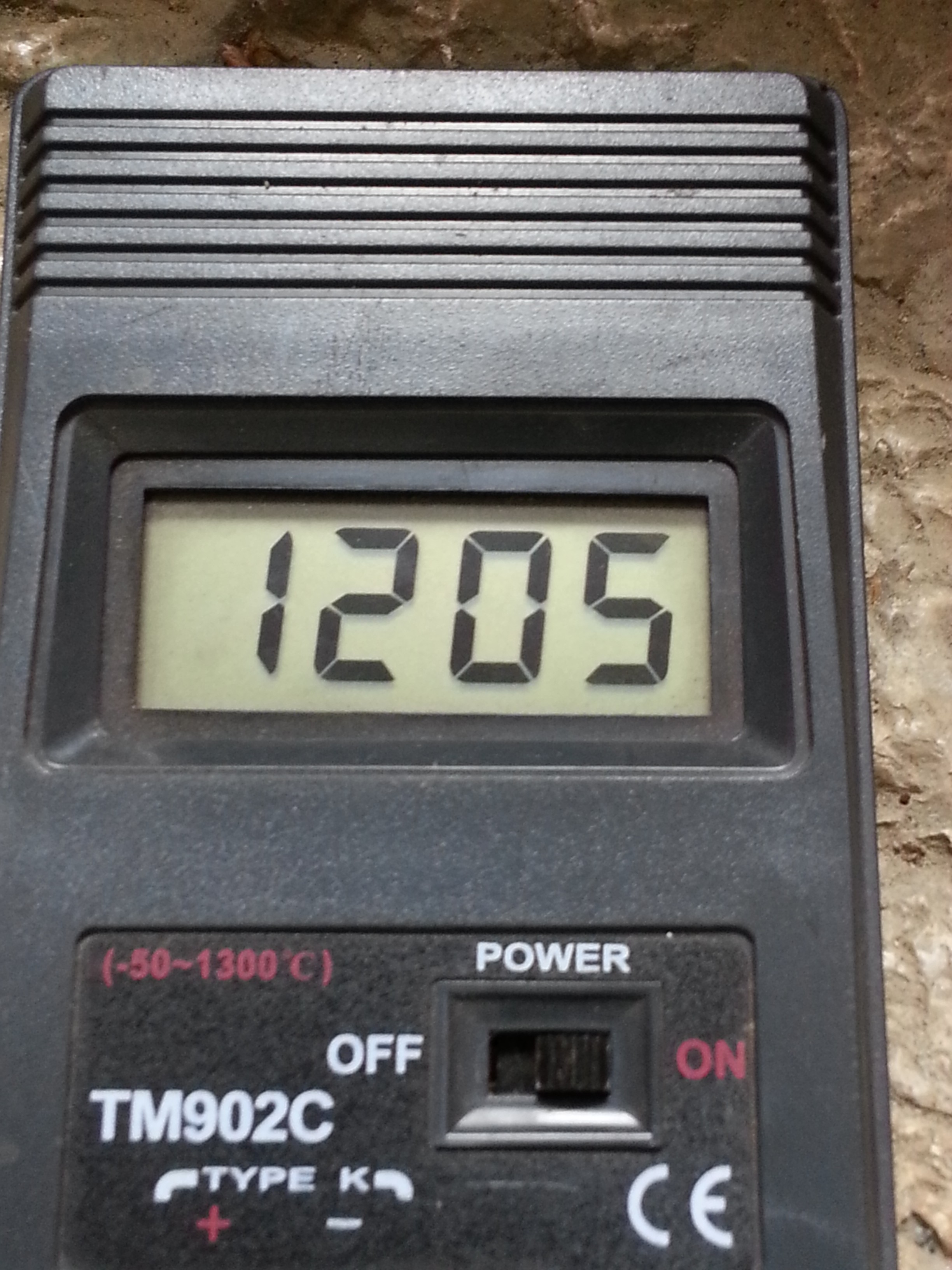

Der Brenner mit Ventilator Zuluft. Mit einer 0.6mm Düse komme ich auf ca. 1100°. Mit der
0.8mm gut über 1200°.
Der Brenner mit Ventizuluft
Bei 1200° musste ich meiner Sonde zu liebe aufhören.

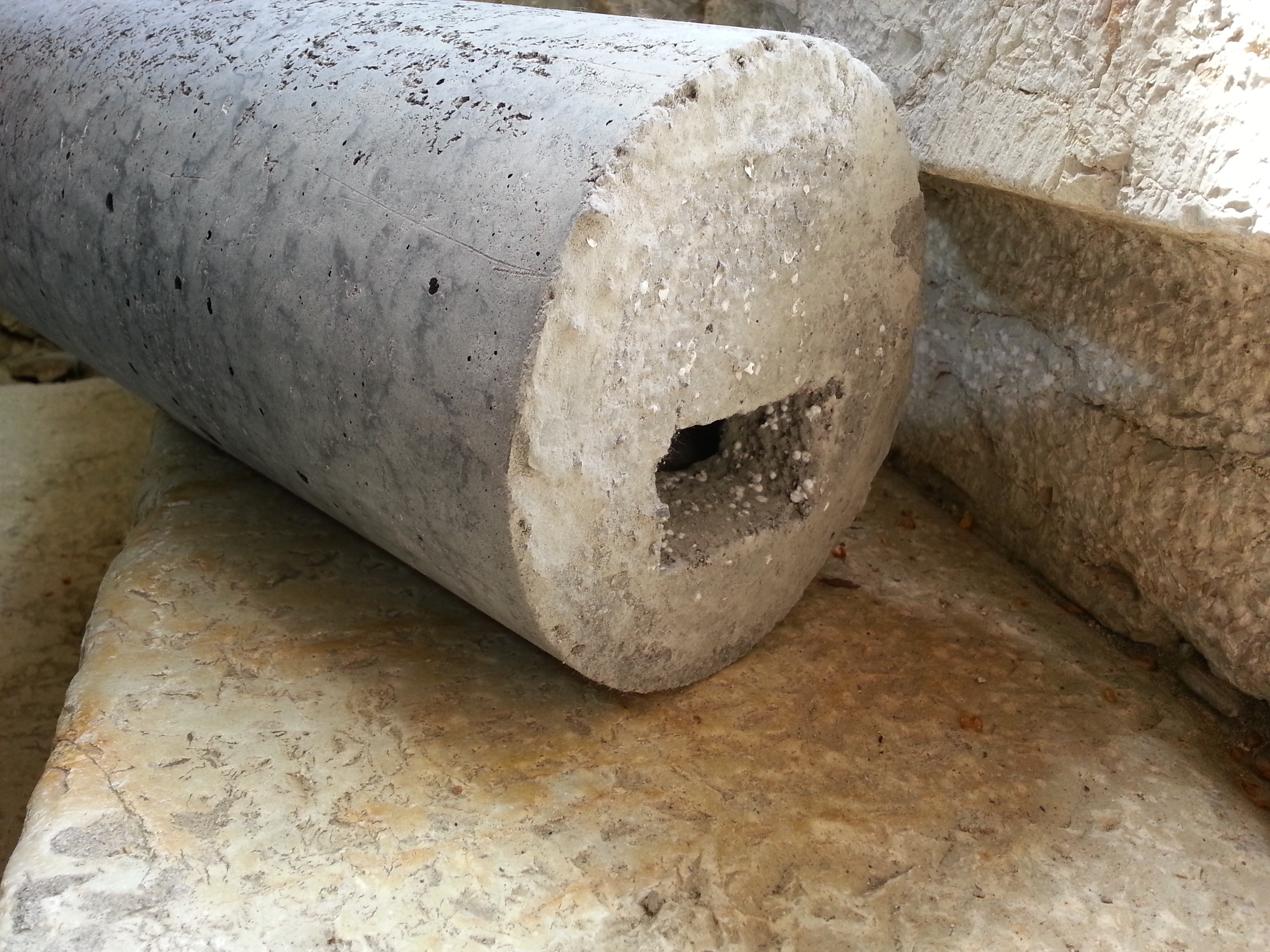

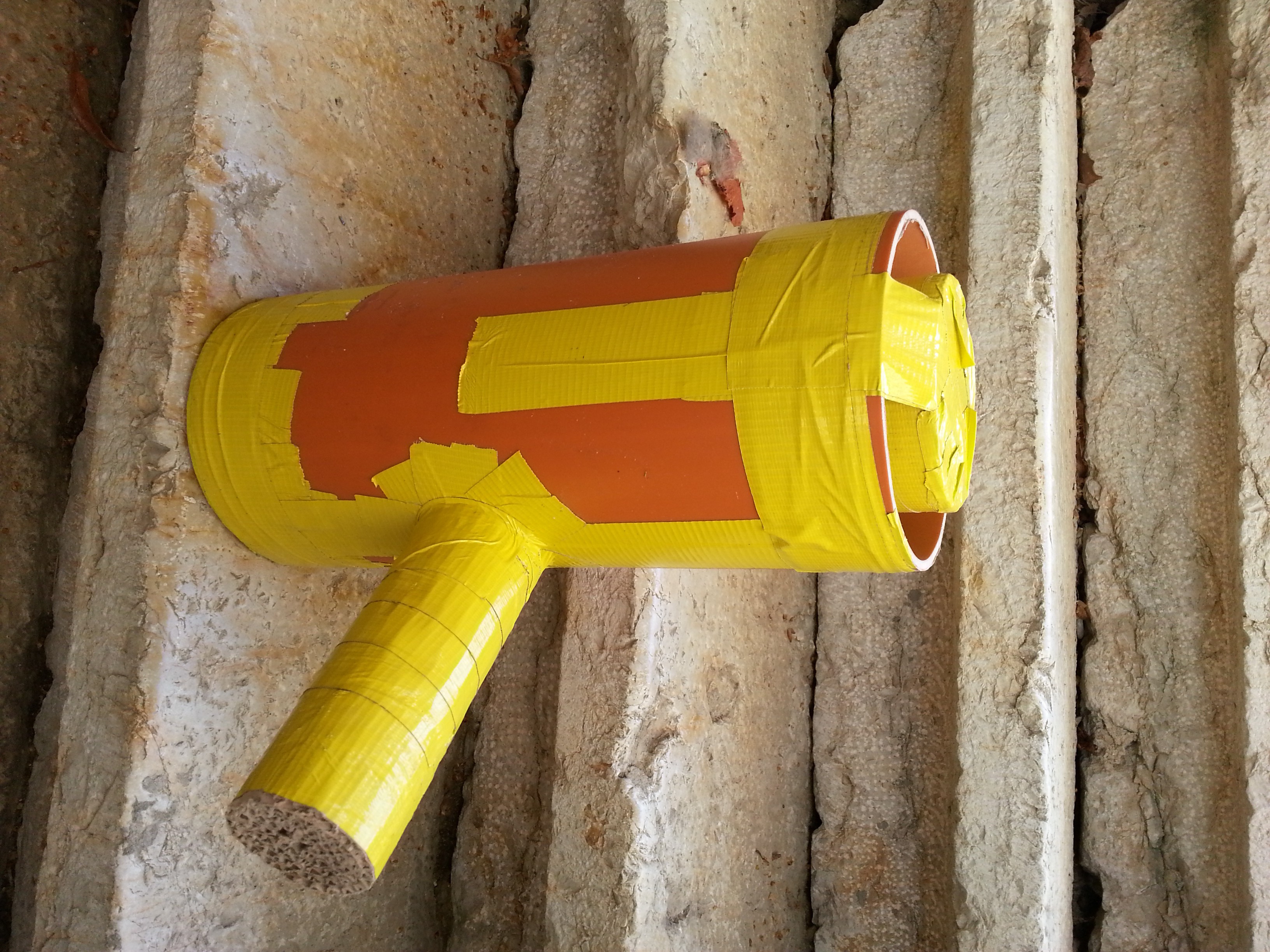

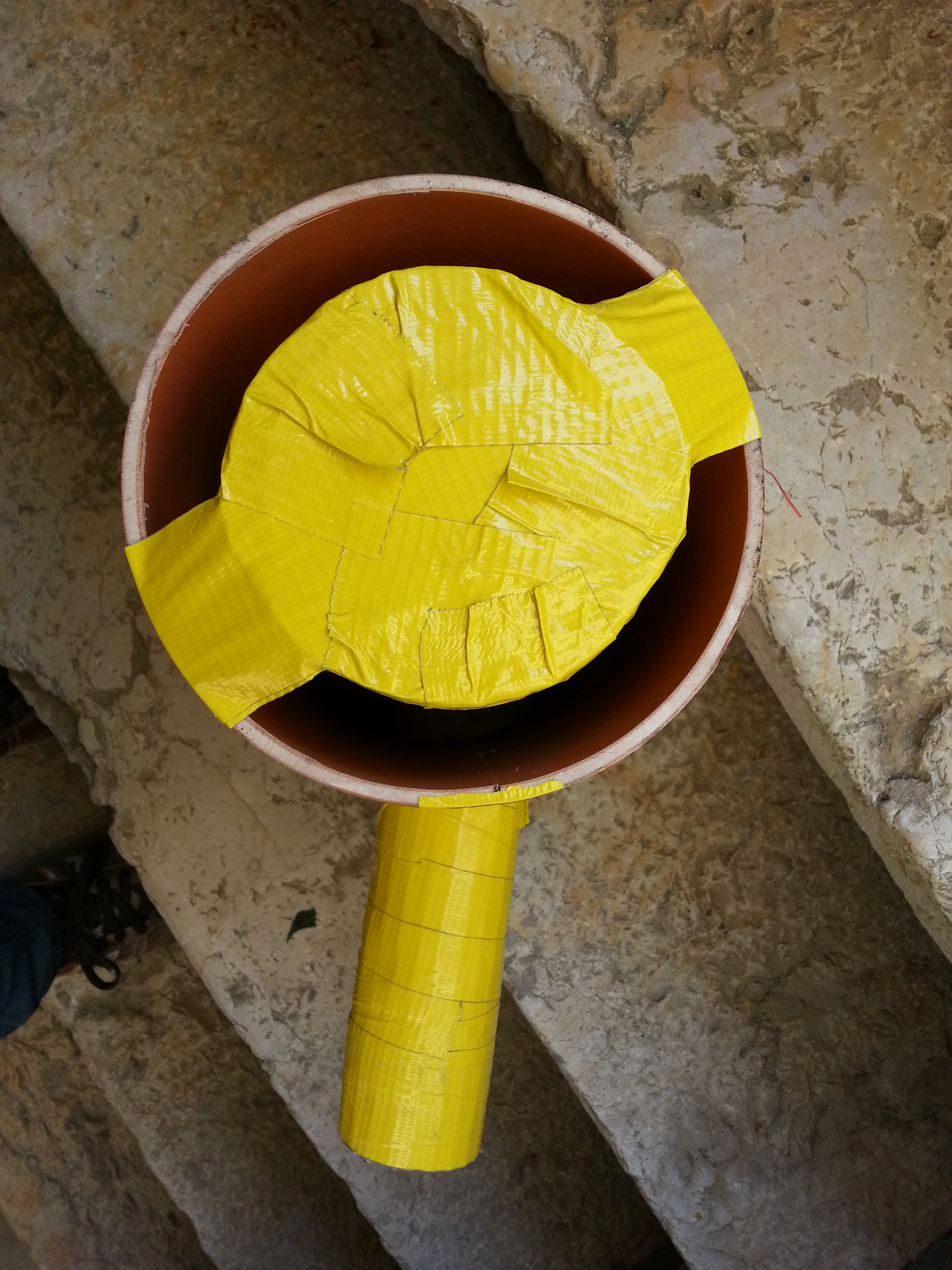

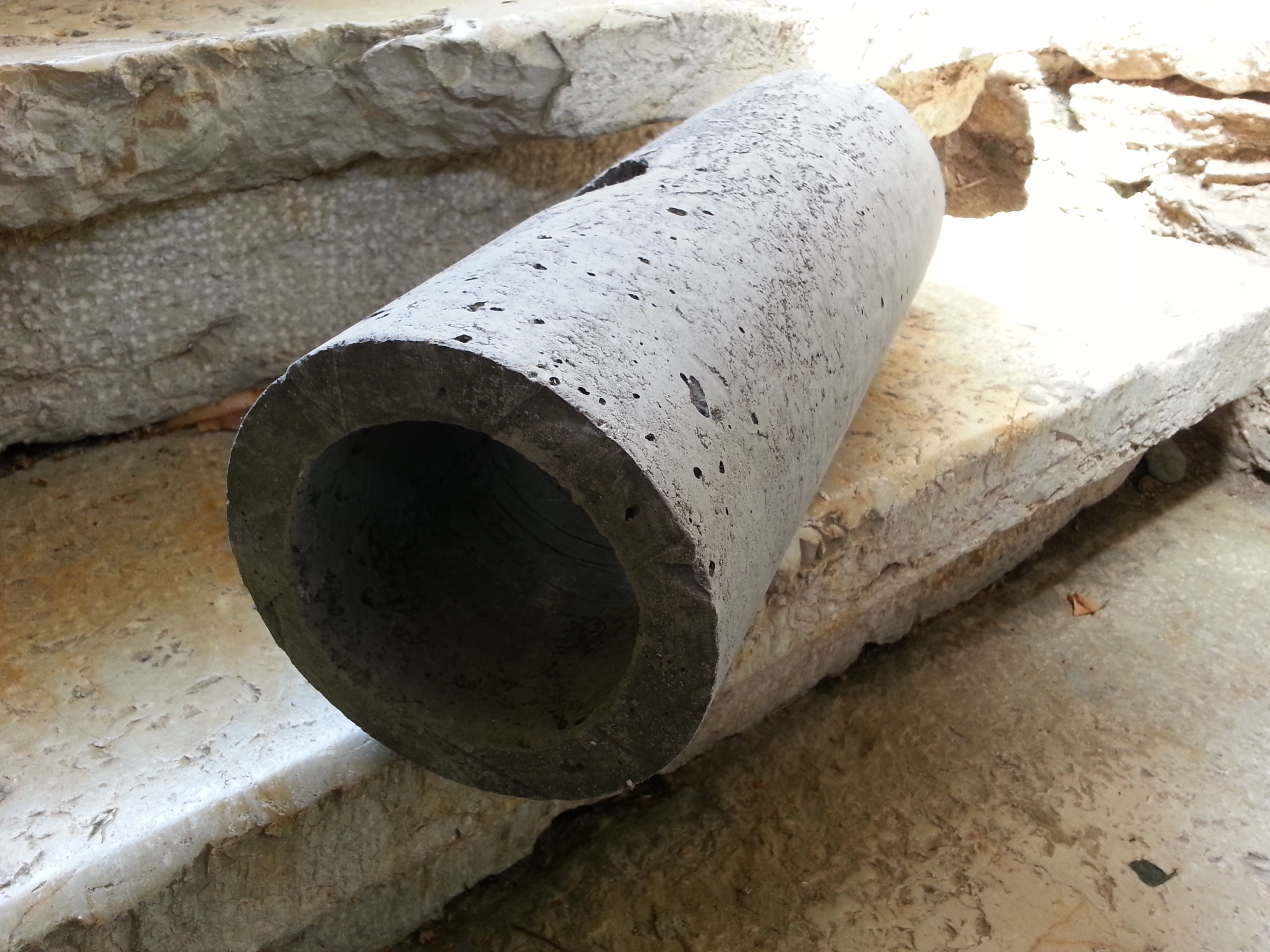

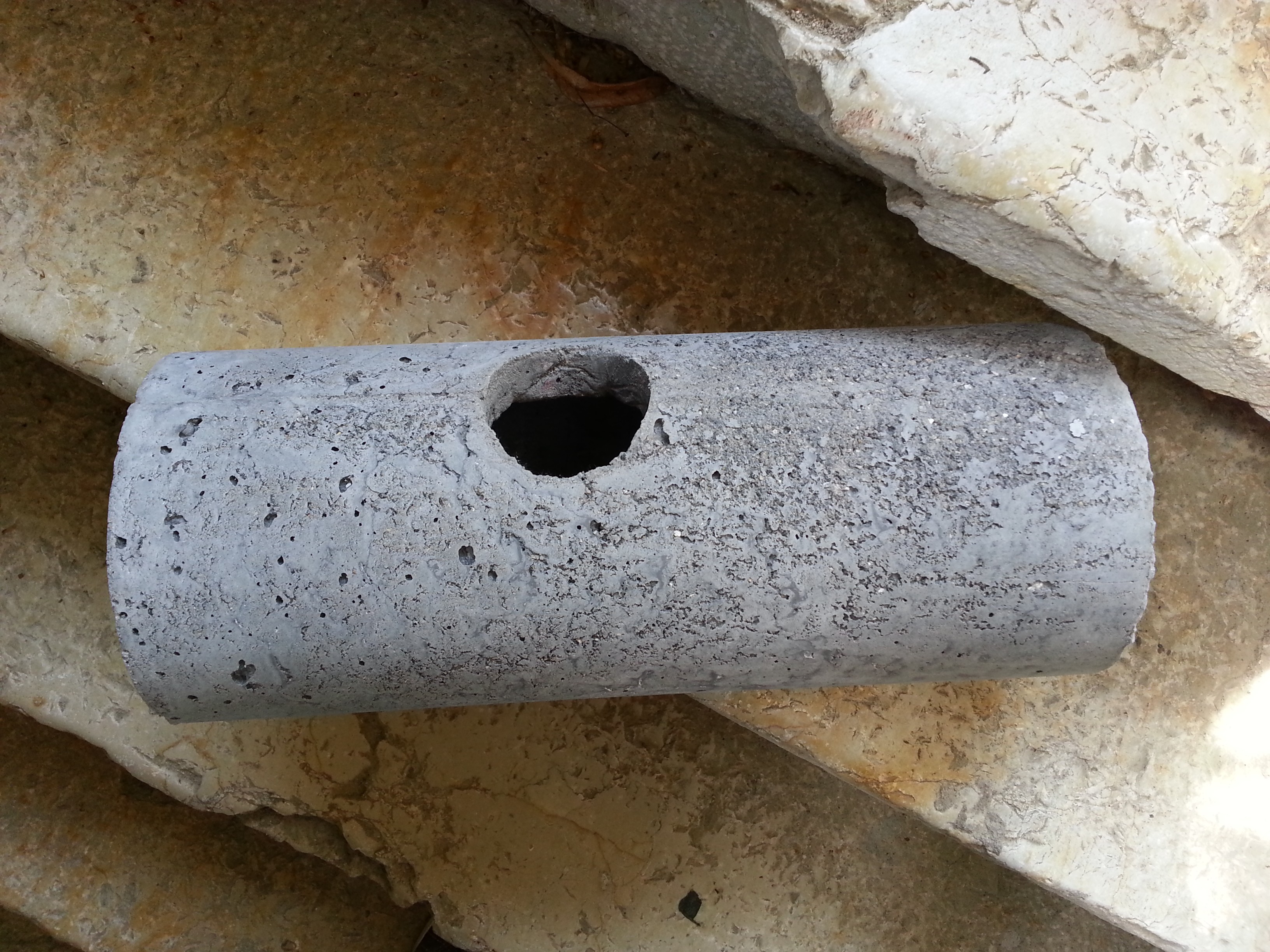

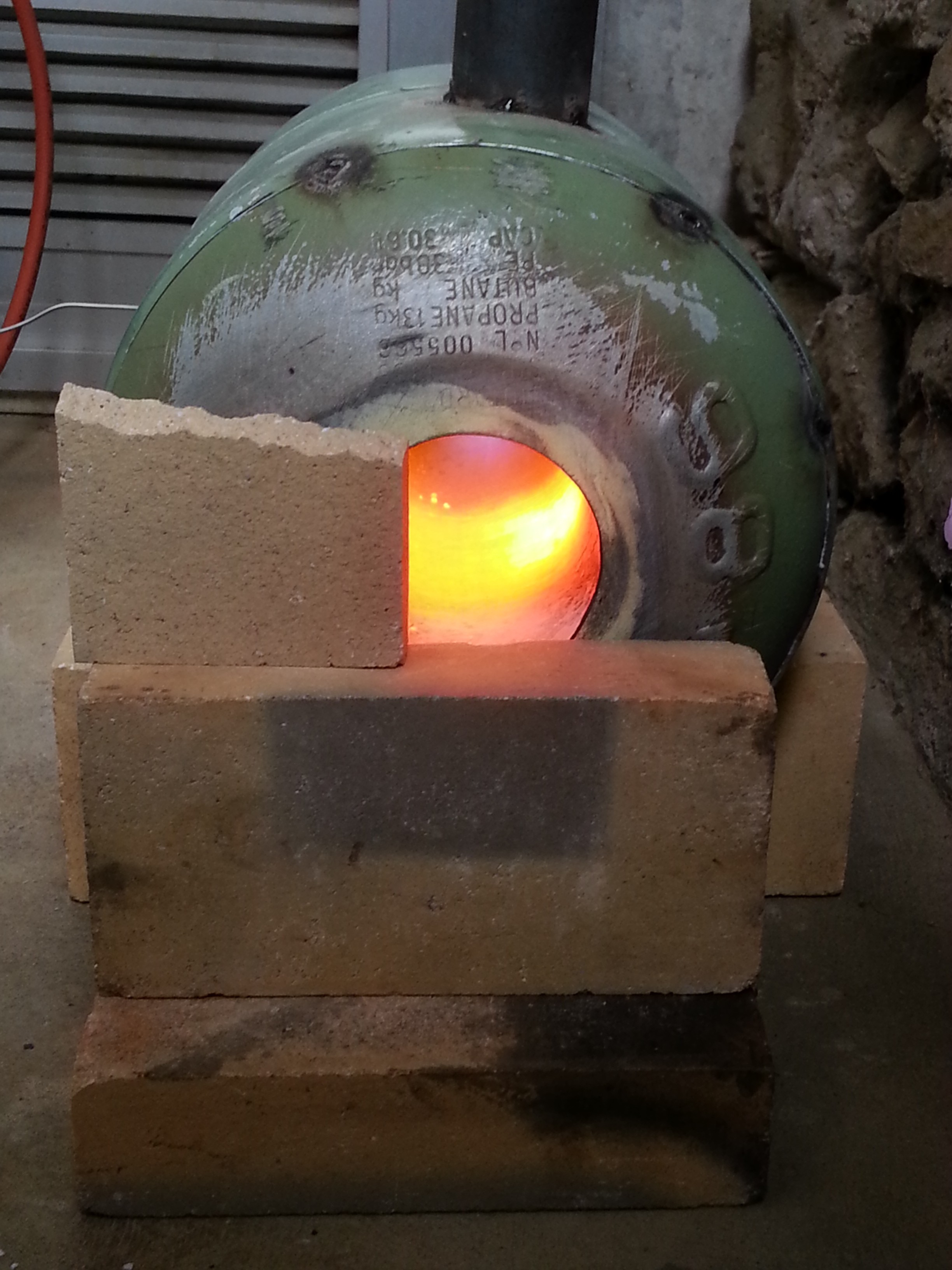

Der Brennraum :
