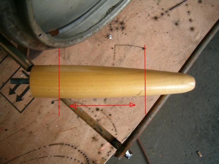

Hast Du eine Hartmetall- oder "Fliesenfeile" ?
Damit könntest Du durch den Brennereinang vorsichtig einen Kegel nach innen reinfeilen. Sollte mehr als nötig oder geplant rausbröseln, schmierst Du später wieder dünnen Mörtel über die Ausbrüche und glättest zugleich.
Ein alter Spülschwamm leistet da gute Dienste.
Gruß Andreas
Ich schau mal ob ich was mit Schmirgelleinen machen kann. Ich habe Angst mehr kaputt zu machen als gut. Habe mal nachgemessen. Ist oben 21mm im Durchmesser. Unten ca. 40mm und rund 50mm tief.
Hoffentlich habe ich bald einen Druckminderer um das Ding mal zu testen.
na dann hast du doch nen Kegel, dein ganzer Brenner erscheint mir sehr dünn bemessen aber wenns zum Flare passt würd ich es erst mal ausprobieren. Lässt sich im Moment ja noch halbwegs schleifen wenn erst mal Temp in der Esse war geht da nicht mehr viel.
Als Ideal oder zumindest dem Ideal angenähert (Ist meine Esse Nr. 3) ist dieser Querschnitt mein Brenner wird 3/4Zoll am Übergang haben dementsprechend kürze ich den Flarerohling wie im Bild.
Schau mal in den Thread den ich heute gestartet habe noch ist es nicht zu spät!!!
Tschau Torsten
