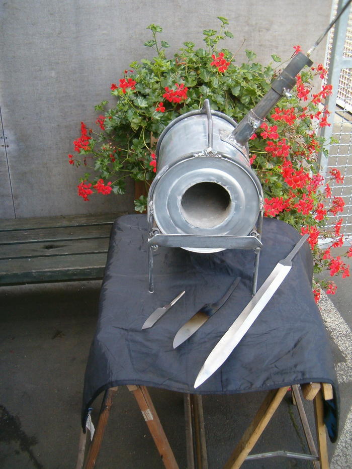

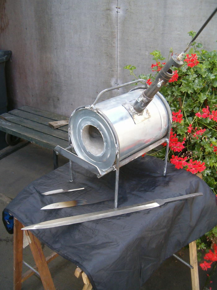

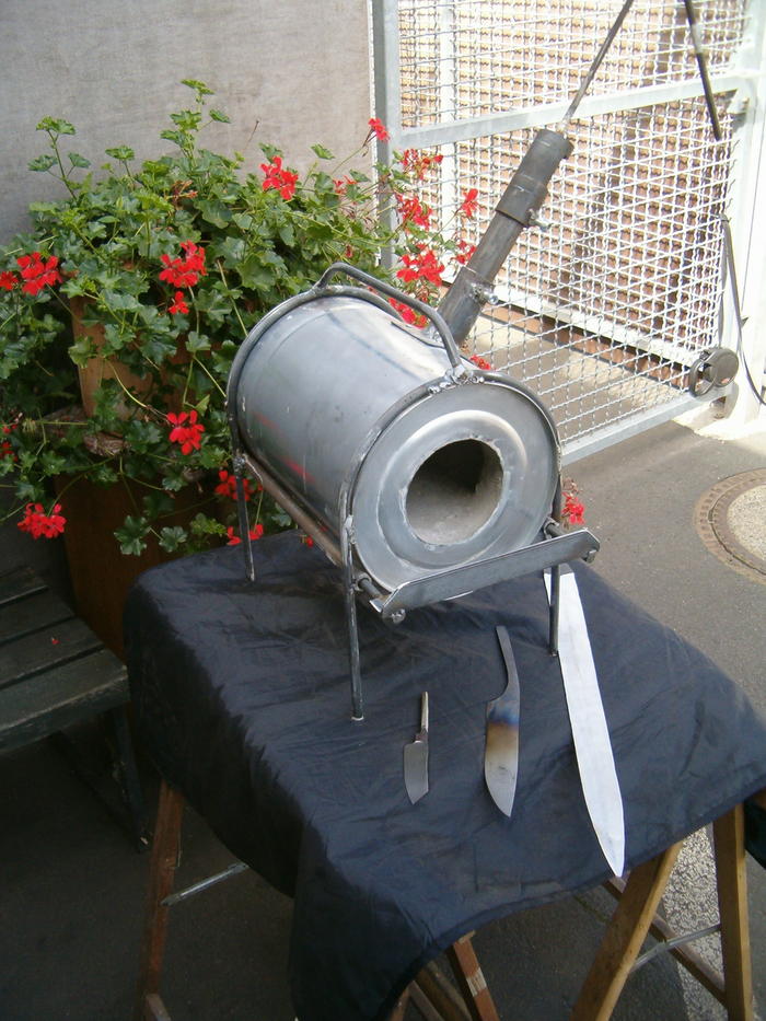

Und zwar ab heute für vermutlich immer. Einige sind ja bereits europaweit in Betrieb und das Konzept längst über jeden Zweifel erhaben und bewährt.
Ich präsentiere euch daher:
Die Einsteigeresse!
Lange hat es gedauert, etliche wurden gebaut, getestet und verworfen.
Auch diese Essen, ich bezeichne sie als Einsteigeressen, unterliegen weiteren Verbesserungen, so sie denn sinvoll sind.
Diese Essen sind ausschließlich für das Schmieden von Messerklingen inkl. dem evtl. gewünschtem Feuerschweißen von Damast ausgelegt.
Durch intelligentes Arbeiten sind so Klingen bis 40-50 cm Länge überhaupt kein Problem, ich empfehle dazu, den Brennraum nach vorne in die Länge durch eine aus losen Schamotteziegeln bestehenden Tunnel zu verlängern, was auch das Blech des Gehäuses am Brennraumeingang schützt.
Auch die 80 cm lange Schwertklinge ist in einer baugleichen Esse entstanden.
Ich gebe es aber gerne zu, dies ist nicht sinnvoll und nur mit Klimmzügen zu erreichen.
Natürlich sind die gezeigten Klingen nicht Bestandteil des Angebotes.
Der Brennraumeingang hat 100 mm im Durchmesser.
Schmiedetemperatur nach etwa 10 min (Gasüberschussatmosphäre= extrem geringes Verzundern des Werkstückes)
Feuerschweißtemperatur wird bei etwa 1 bar (anhängig von der Werkstückgröße) jederzeit im gesamten Brennraum erreicht.
Alle Essen/Brennerkombinationen laufen bereits bei mir Probe und sind gründlich getrocknet sowie durch Eigenhitze und Anfeuerhitzezyklen
ausgehärtet. Brennerjustage ist dann bereits bei Lieferung erfolgt.
Diese Essen sind als kostengünstiges Einstiegsgerät gedacht, aber keine Wegwerfgeräte.

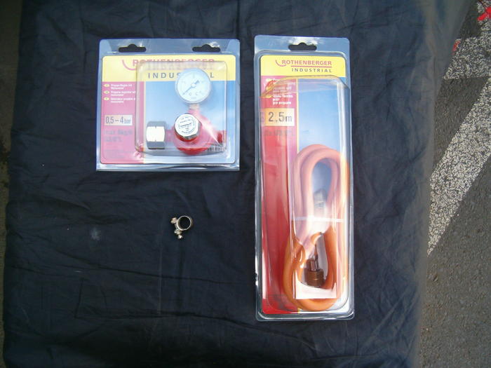

Der dazu notwendige Gasschlauch sowie Manometer sind nicht im Lieferumfang enthalten, das gezeigte Material dient ausschließlich als Auflistung, was noch notwendig und zu beschaffen ist.
