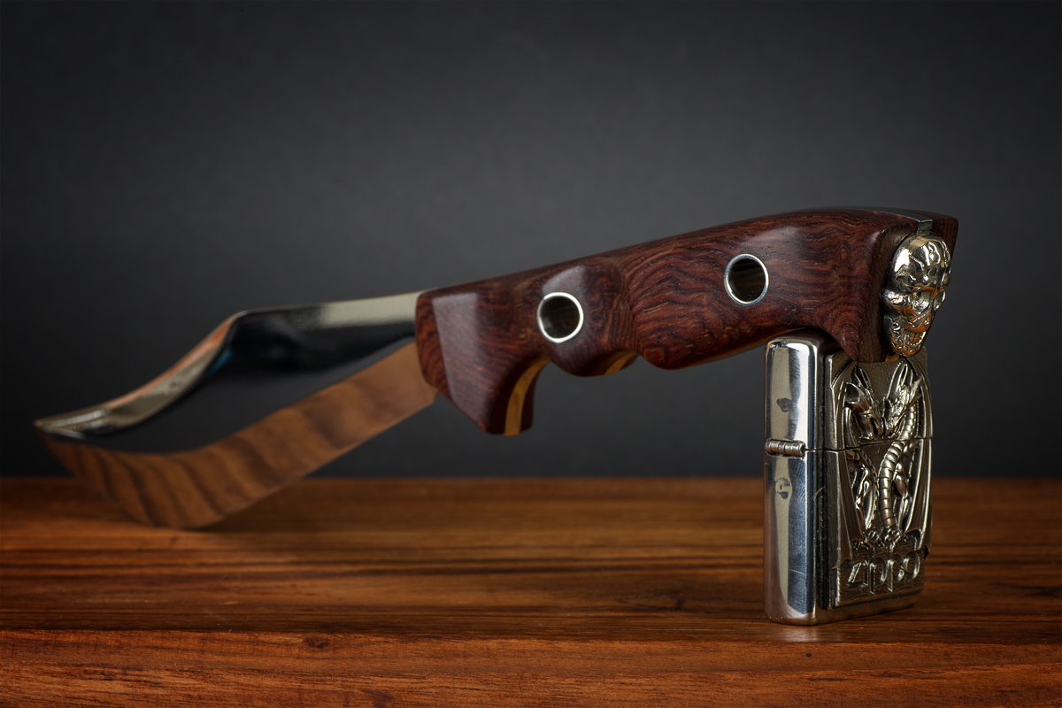

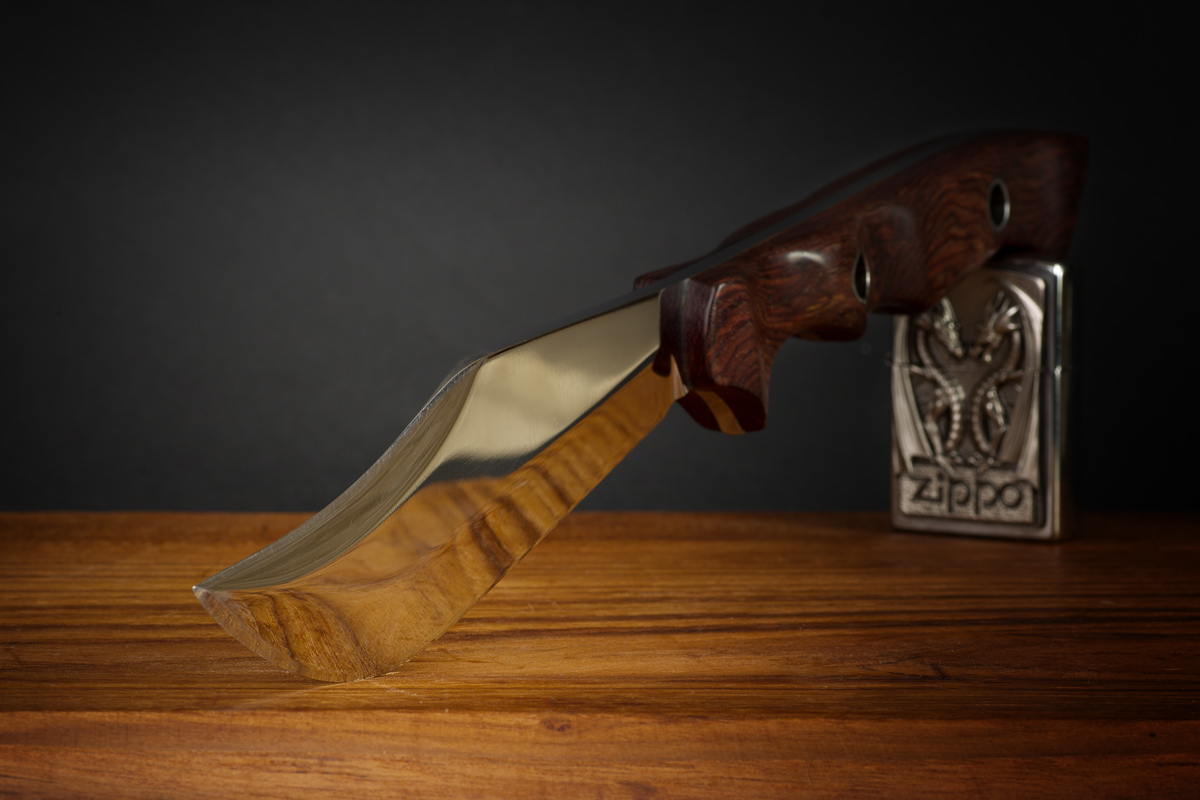

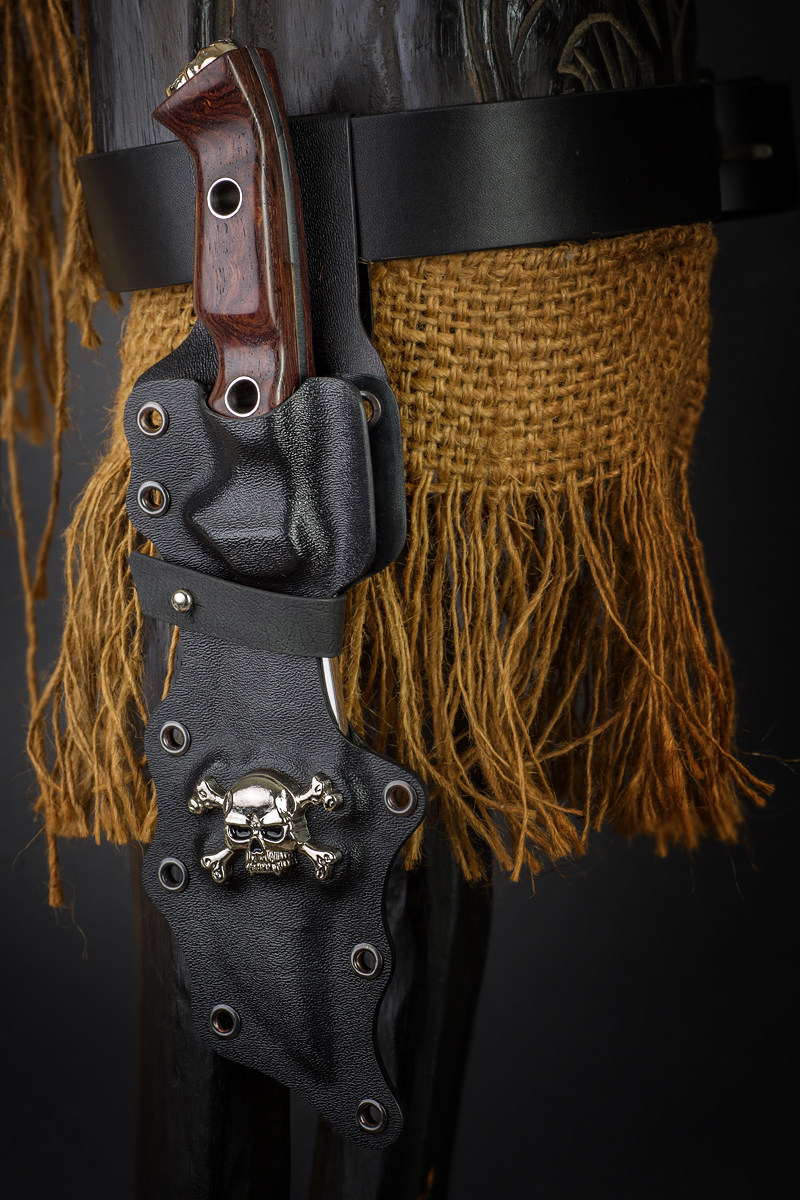

Mein zweiter Eigenbau.....
.... Ihr seid Schuld dass ich jetzt völlig dem Messerbauvirus anheim gefallen bin ;-)
WIP-Fotos hab ich leider keine, hab net dran gedacht, so bleibt nur die Skizze und das
Endprodukt.

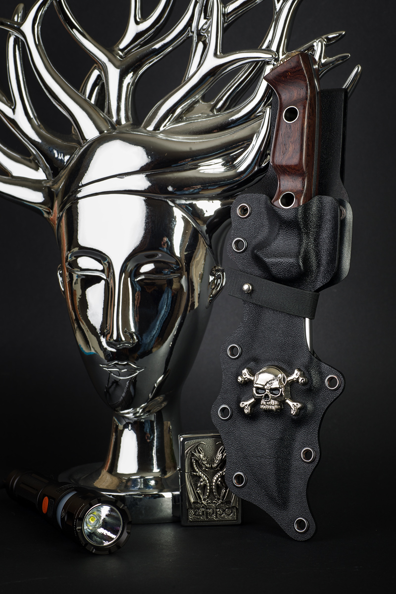

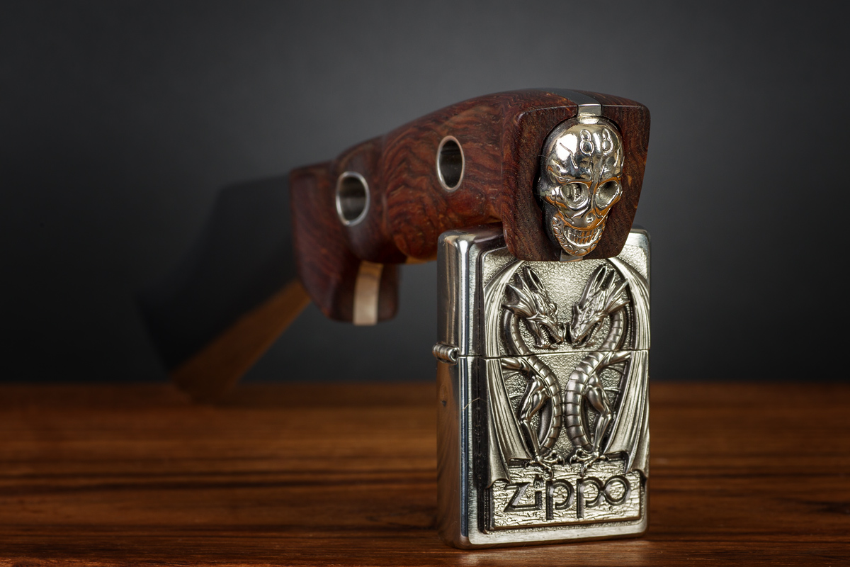

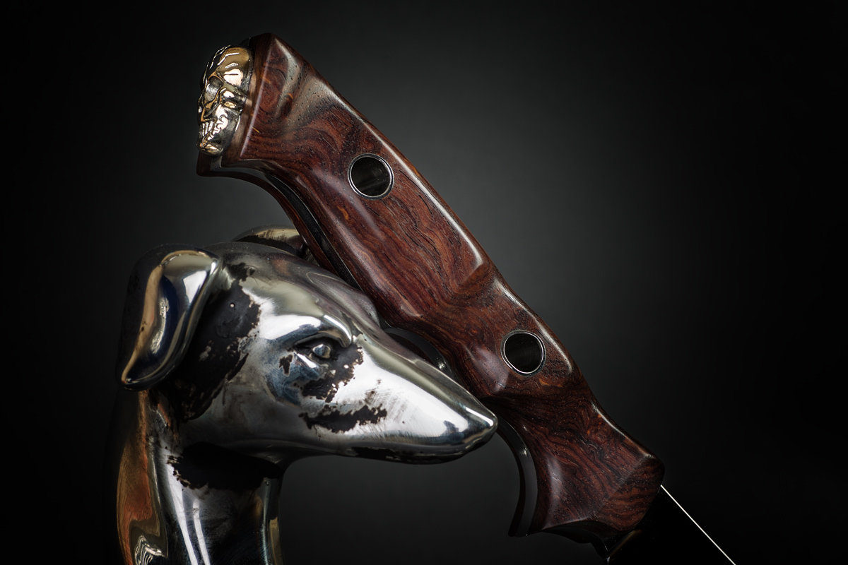

Die Griffschalen hab ich aus einem Block Cocobolo geschnitzt und mit 10x1 Edelstahlrohr
und Epoxid fixiert.
Meinen Hang zum morbiden kann ich wohl nicht leugnen....

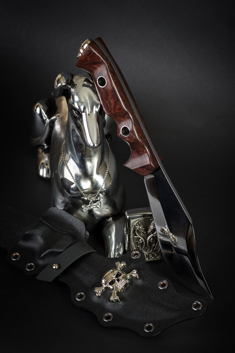

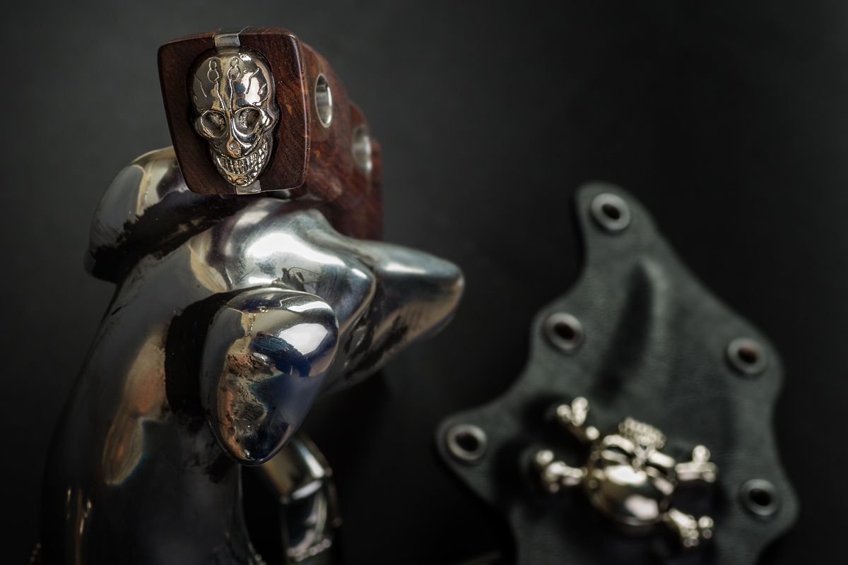

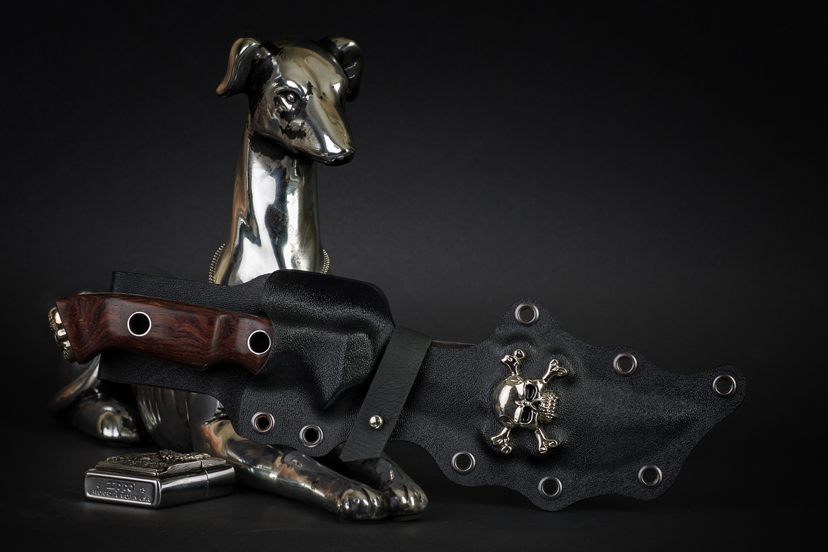

Der Skull auf der Scheide hat eine plane Auflage und Abstand zur Klinge für die Nieten
durch ein Stück Alu bekommen, was ich zum pressen der Scheide auf die Klinge geklebt habe.
Der Verschluss ist aus Biothane, woraus ich auch Halsbänder und Leinen für meine
Windhunde anfertige.
Die Daten:
Stahl 1.4125
Klingenlänge 135mm
Klingendicke 4,7mm
Gesamtlänge 270mm
Gewicht 274g
Uwe

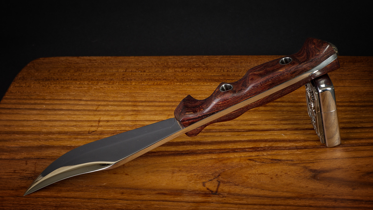

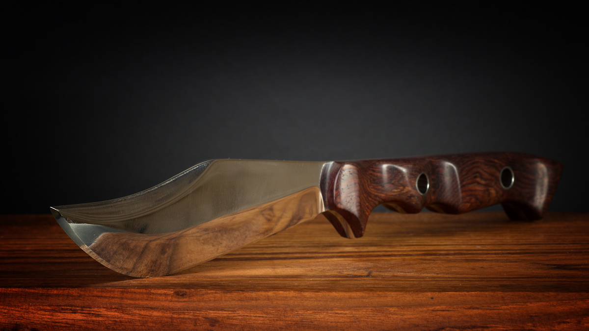

Hallo Uwe,
ich musste erstmal vor lauter Chrom und Blinkyblinky das Messer suchen :haemisch:
Spass beiseite,da ist dir ein schickes Messer gelungen.
Über Geschmack lässt sich streiten,mir wäre der Griff zu kantig,aber das liegt im Auge des Betrachters.
Warum hast du diesen Stahl ausgewählt?
Das ist Böhler N695.
Den Stahl hast du selbst gehärtet? oder kannst etwas zur WB sagen?
Gruß Carsten
Hi Carsten,
freut mich das Dir das Teilchen gefällt.
1.4125 ist ja 440c, da hab ich viele Messer draus, finde ich nicht übel, lässt sich auch gut polieren.
Die WB hab ich in ner Werkzeugstahlhärterei machen lassen, hab da nix selber für.
Uwe
