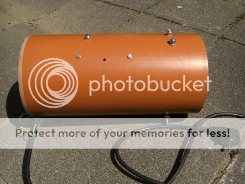

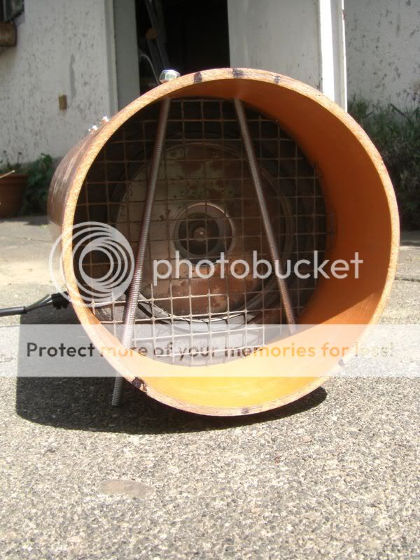

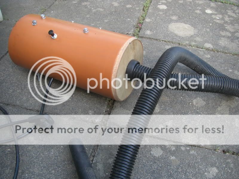

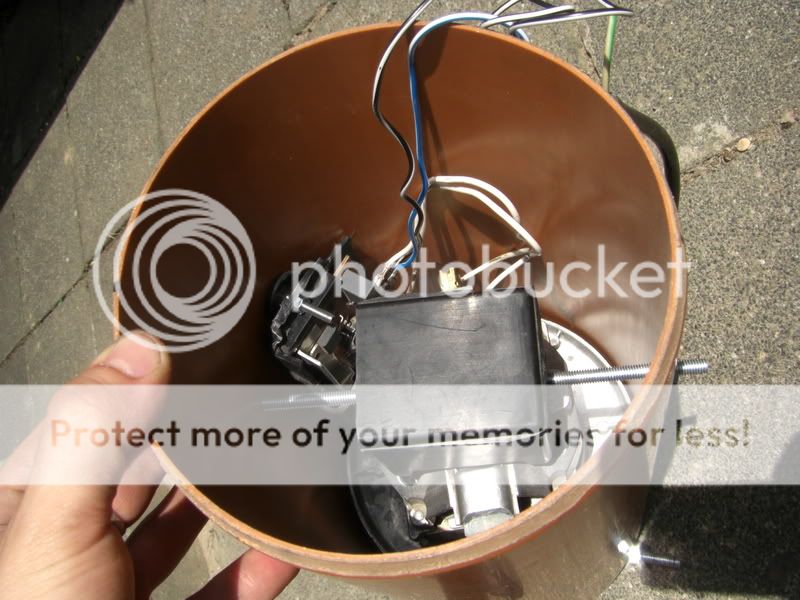

So, das Gehäuse ist fertig, nur der Schalter muss noch ordentlich verlegt werden, der Drehknopf fürs Poti mus ran und halt das Reduzierstück und der Luftschlauch.
Die von newtoolsmith erwähnten Gewindebohrungen hat mein Motor scheinbar nicht, deswegen habe ich den Motor eingespannt. An der Ansaugstelle dienen als Widerlager die Gewindestangen die auch gleichzeitig die Füße sind. Auf der anderen Seite habe ich eine original Gummikappe mit entsprechendem Kunststoffaufsatz verwendet. Diese hält den Motor schön mittig. Der ganze Motor ist "in Gummi gelagert".
Drosselklappen oder so hab ich jetzt noch garnicht, ich will erst sehen, ob nicht die Regelung über den Dimmer ausreicht.
Nur der riesen Nachteil ist: Das Ding ist saulaut!!! (hatte mich ja auch irgendwer vor gewarnt)
Hier ein paar Bilder:
Ciao, Basti

mir hat das große Gehäuse nicht gefallen, allein die Kammer für den Beutel ist so groß wie der ganze Motor. Ausserdem zieht der Motor Luft an, und den Motor einfach umdrehen geht nicht. Da wäre der Umbau nicht einfacher als ein komplett neues Gehäuse. Ist ja ein Wechselstrommotor, umklemmen geht also auch nicht.
Habe das Gehäuse eben so gut wie fertig gemacht, nur noch ein paar Schräubchen hier und da und einen passenden Stift fürs Poti:
Die Regulierung klappt auch super, soweit ich das jetzt beurteilen kann. Ob man es dann für die Esse brauchen kann werde ich sehen wenn die trocken ist.
