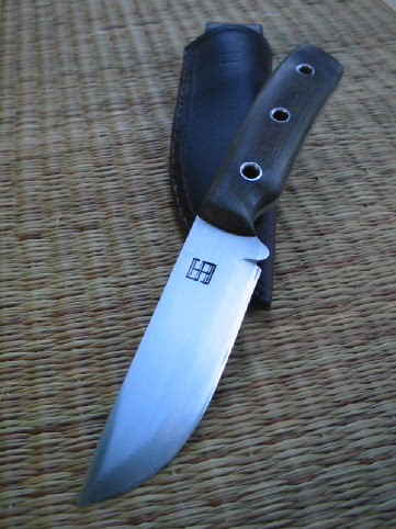

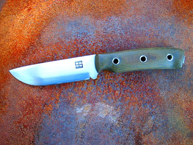

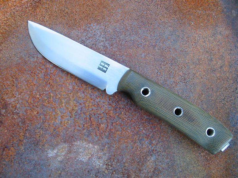

Hallo Forum,
hier mein neues (zweites) Werk!
Aus einer alten Feile meines Schwiegervaters, habe ich mir dieses Gebrauchsmesser geschmiedet.
Der Griff ist aus grünem Leinenmicarta und die Hohlnieten aus einem Edelstahlrohr.
Eure Meinung dazu würde mich interessieren!!
Respekt, mir würde es gefallen.
Ich bin allerdings auch ein "Scheidenfanatiker" und so
würde ich den ersten Eindruck als sehr positiv, den zweiten aber abhängig von der passenen Scheide bewerten.
Viele Grüße und weiter so
Tom
Klasse Arbeit.
Eine kleine Frage. Auf den Bildern ist der Anschliff nicht so richtig zu erkennen. Ballig oder flach?
Bei einem Gebrauchsmesser fürs Grobe ist ein balliger Anschliff keine schlechte Wahl.
Weiter so.
Gruß, Alex
Tolles Messer, schöne Kombination!
Ich weiss nicht wie dick die Klinge ist, aber je nach dem hätte ich den Anschliff evtl. etwas höher gesetzt.
Hier noch die Ergänzungen.
@Black_Chicken: die Klinge ist 3,5 mm. stark und 10,5cm. lang.
@Simple Blades: ich denke der Anschliff ist eher flach, oder leicht halbballig.

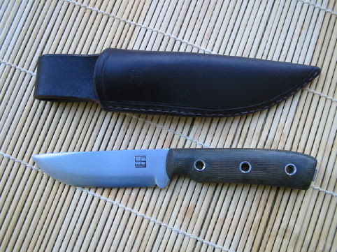

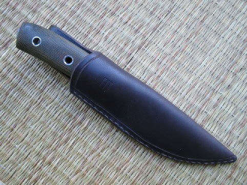

@seal: hab mich jetzt echt beeilt mit der Scheide. Bilder sind unten.
Veilen Dank für Euer Interesse!

Hallo Stemmer,
hast Du schon einmal darüber nachgedacht die Klinge bruinieren zu lassen, oder es selbst zu tun?Ich persönlich fände das nicht schlecht.
