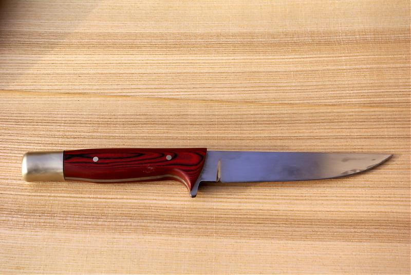

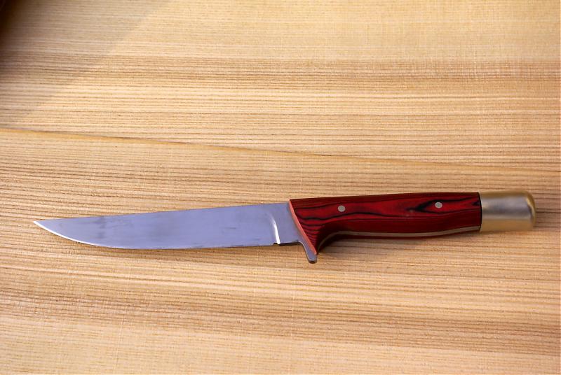

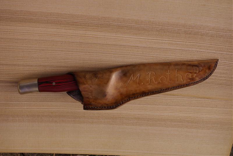

Mein Sohn hat bald Geburtstag und wünscht sich ein Angelmesser.
Das Messer soll sowohl die Funktionen: Betäuben, Kehlen, Zerwirken und
zur Not Filetieren, erfüllen.
GL 280 mm, KL 150 mm, KH 27 m, Böhler N 690 3,5 mm, Knauf Neusilber,
Schalen Schanz-Micarta. Die Schlieren sind von vorherigen Abwischen bzw. Befummeln der Arbeitskollegen Mußte halt ein bißchen angeben.
Gruß Dietmar

Hallo Dietmar,
da wird sich Dein Sohn freuen. Die Form gefällt mir.
Wie hast Du denn der Knauf befestigt?
Grüße,
Niko
hallo Nico, am Ende vom Flacherl eine kleine kerbe gemacht u. dann ein
M 3 Gewindestück angeschweißt. Den Knauf mit 2 k Kleber im Gewinde und an den Kontaktflächen zu den Griffschalen, verklebt. Das sollte halten.
Gruß Dietmar
