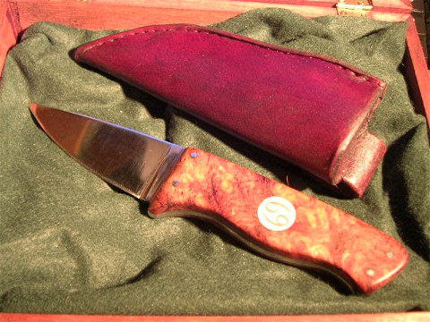

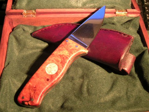

Hallo zusammen, heute möchte ich mal ein paar Bilder von einem Messer zeigen, das ich für meine Frau zu ihrem gestrigen Geburtstag gemacht habe.
Zunächst die nackten Fakten:
Stahl: Böhler N690 3,2 mm
Härte: 60 HRC (Lohnhärterei in München)
Griff: stabilisierte Amboina-Maser mit Elfenbein-Einlagen
Scheide: mit Ochsenblut gebeiztes Rinderleder 3,5 mm
Einige werden sagen: der ist doch nicht ganz sauber, schenkt seiner Frau ein Messer!?!?!?
Aber ich dachte mir, was schenkt man seiner Frau, wenn Sie schon genug Unterwäsche, Schmuck und sonstiges hat?

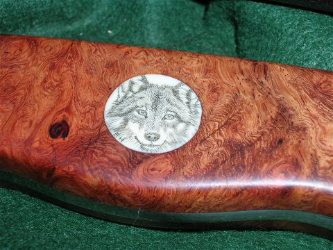

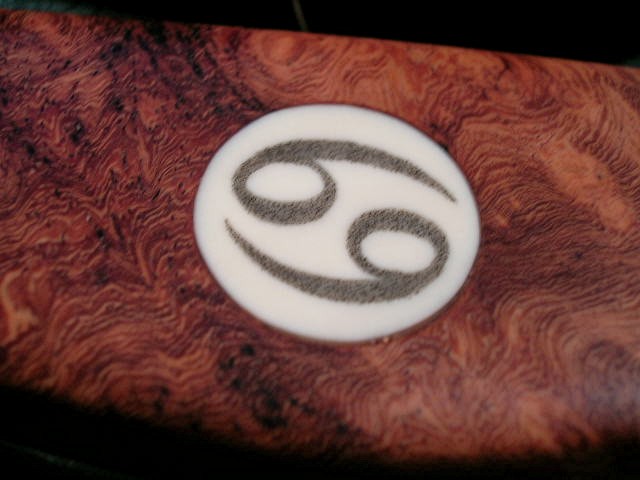

Also an die Arbeit gemacht, die Klinge war im Prizip schnell gemacht, dann sollte es aber schon etwas ganz besonderes werden. Also hab ich mir überlegt, in den Griff aus traumhaftem, stabilisiertem Amboina-Maser (an dieser Stelle vielen Dank an Robert von www.drechselholzversand.de :super: ) runde Elfenbeinscheiben einzuarbeiten, die ich dann mit einer Scrimshaw-Arbeit versehen lassen wollte. Hier fiel mir dann natürlich als erst die fantastische Eva Halat ein - hier nochmal mein allerbester Dank Frau Halat, der Wolf "lebt" :super: - die mir auf die eine Seite ein Wolfsportrait, auf die andere Seite das astrologische Symbol für das Sternzeichen Krebs gemacht hat. Dazu habe ich dann noch eine passende Lederscheide gemacht, wobei ich der Meinung bin, dass ich fast ein bisschen zu viel rot genommen habe.
Meine Frau ist begeistert von dem Messer!!!

Hallo Schoene-Messer.
Also wirklich ein schönes Messer.
Sag mal nimmst du wirklich frisches Ochsenblut zum beizen? :confused: oder ist das einfach ein mir nicht geläufiger Fachausdruck?
Blackswordsmith schrieb:
frisches Ochsenblut
Nein, sorry, das stand eben so auf der Verpackung von der Lederbeize :D
Es ist ein sehr kräftiges Rot, das einen hohen Anteil an lila hat. Ich habe es mit dunkelbraun gemischt, ist aber immer noch sehr lila-stichig.
Muss die Mischung beim nächsten Mal ein bisschen verändern.

Hallo Erich,
das ist Messer sieht echt gut aus, besonders den Griff hast Du gut hinbekommen. Hast Du die Klinge auch selbst geschmiedet?
Gruß Egbert
erstmal danke für das Lob.
Nein, die Klinge ist nicht geschmiedet. Ich habe sie aus einem Stück Flachstahl zunächst ausgesägt und dann mit der Bandschleifmaschine und anschließend von Hand ausgeschliffen.
