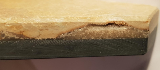

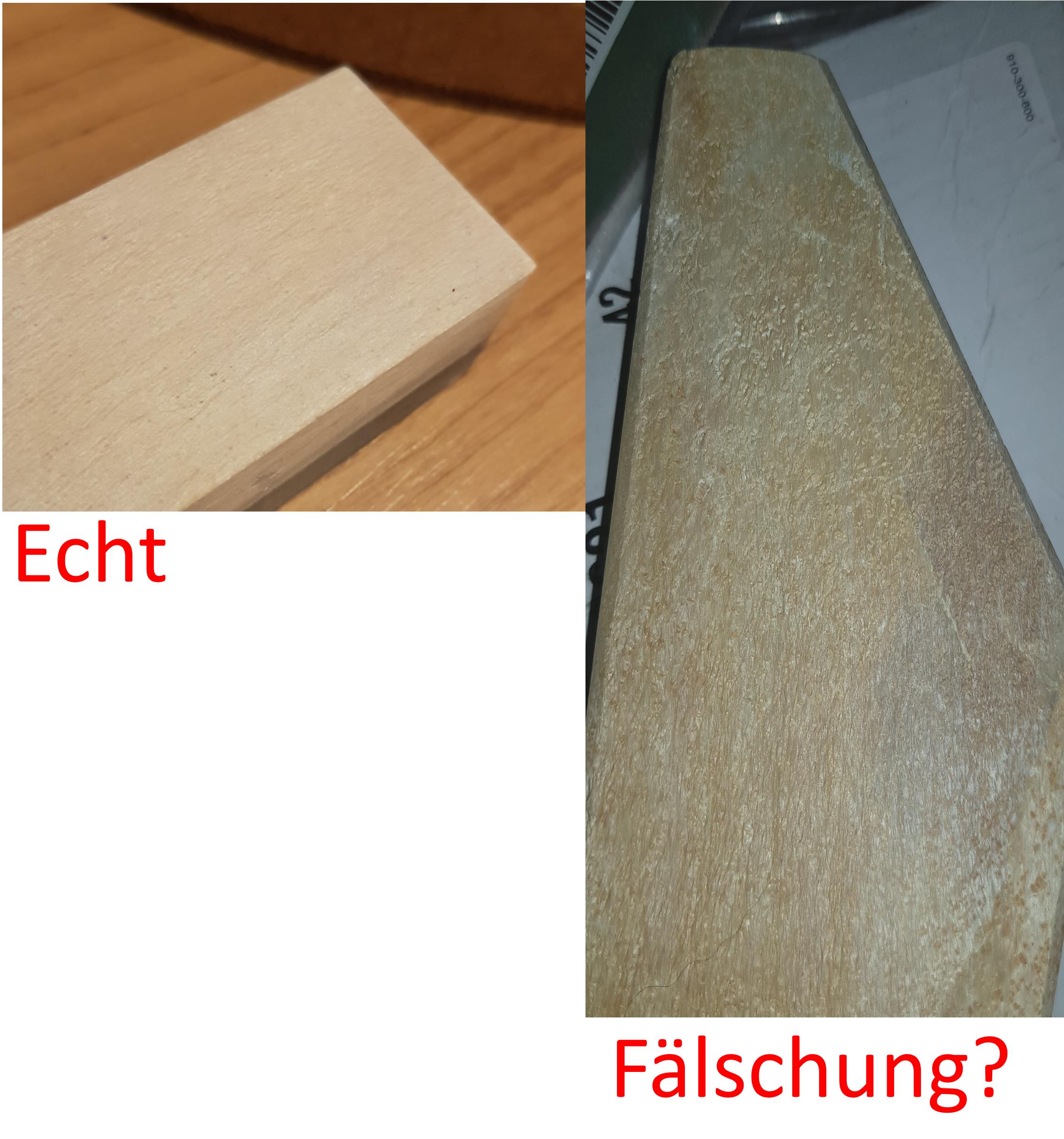

Hallo Alle,
Ich habe mir einen (zweiten) Belgischen Brocken im internet gekauft (auktionseite beginnt mit E endet mit bay). (Weil mein erster etwas klein ist)
Allerdings sieht der Neue farblich ganz anders aus und fühlt sich auch viel weicher beim Schleifen an.
Ich behaupt sogar mal er trägt nichts ab (oder fast gar nix).
Noch dazu scheint er abzubröckeln bei geringster Belastung.
Ich habe ein Vergleichsbild attached. Links der "Gute" - Rechts der "Schlechte"
Oder ist der Neue einfach nur schlechtere Qualität ? Bin mir unsicher...
Hat jemand Erfahrung?
https://i.ibb.co/XybvTX8/falscher-belgischer-brocken.jpg
Danke
lg Johannes

Hey,
alleine aufgrund der Farbe des Steines ist er nicht sicher zu bewerten. Die Farbnyancen der Steine können schon sehr unterschiedlich sein. Manchmal werden die Steine auch fälschlicherweise mit Öl benutzt, das kann man auf dem Bild nicht beurteilen. Ich arbeite schon Jahre mit den GBB, habe allerdings noch bei keinem Originalstein eine "angefaste" Kante gesehen- wobei das sicher auch kein Ausschlusskriterium ist. Ist ja vielleicht privat nachgearbeitet worden. Dass der Stein wegbröselt, halte ich für bedenklich- das macht kein belgischer Brocken, weder gelb noch blau.Vielleicht kannst du den Stein von allen Seiten zeigen, dann wäre er besser zu beurteilen.

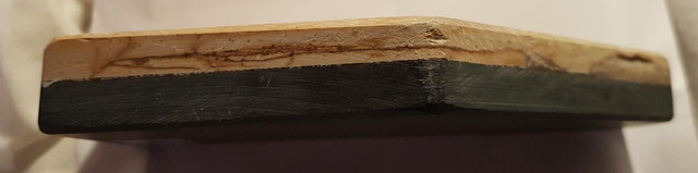

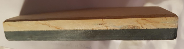

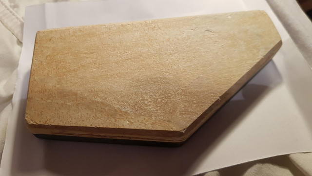

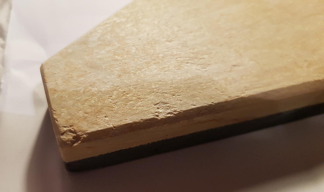

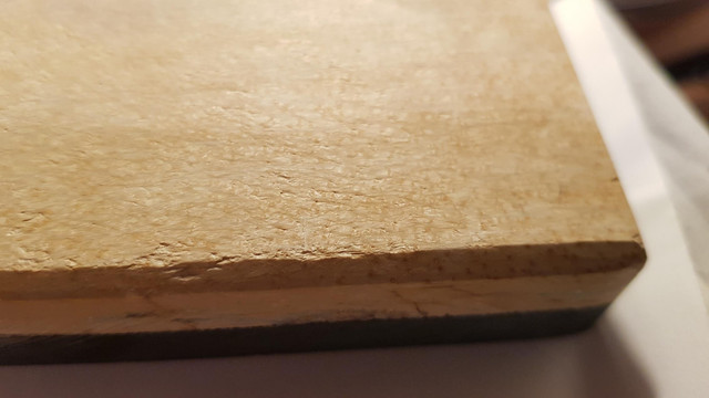

Danke Border für Deine Antwort.
Laut Verkäufer ist der Stein neu und nie verwendet.
Die Angaben in der Auktion waren:
  • Qualität: extra-fein, verklebt auf schwarzer Schieferplatte
  • Größe 10: 93 cm2 (Flächenmaß)
  • Körnung: 8.000 - 10.000
  • Gewicht: 464 gr.
  • Granatanteil: 35-43%
  • Anwendung: Messer, Stechbeitel, Scheren, Beitel und Schnitzwerkzeuge
Beim Schleifen riecht er schon so typisch wie ein GBB. Allerdings kommt mir vor bildet sich nicht so viel Schlamm wie ichs gewöhnt bin vom Kleinen.
Ich habe versuch den Stein von allen Seiten abzubilden, hoffentlich hilfst.
Bilder Links
https://ibb.co/ftGD3KQ
https://ibb.co/s9D4Frr
https://ibb.co/pfTvYN8
https://ibb.co/GdJV7Yr
https://ibb.co/p1NfDyH
https://ibb.co/cTtkxgm
Bilder
Vielen Dank
lg Johannes
Hey,
ich denke, das kann schon ein GBB sein, allerdings in der gelben Schicht von recht schlechter Qualität. Die grossen Quarzeinschlüsse und die inhomogene Oberfläche könnten einer Randschicht der wertvollen Schleifschicht entsprechen. Ihn als "extra-fein" einzustufen ist schon sehr mutig.
Wenn du einen belgischen Brocken in guter Qualität und auch Grösse suchst, sind gerade für grössere Küchenmesser die blauen Banksteine zu empfehlen. Die sind nicht zu teuer, etwas langsamer als die gelben aber -wie immer- mit etwas Übung zum finishen sehr gut.

Mit etwas Geduld und Vorsicht kann man den Stein schon verwenden.
Dauert irgendwie viel länger als mit gutem Stein aber geht. Habe mein Taschenmesser damit geschärft...
Freude wird aber trotzdem keine große Aufkommen mit dem Stein.
Ich habe den Verkäufer angeschrieben und bekomme Geld zurückerstattet. (habe €70 bezahlt und kriege die Hälfte zurück)

Das sind alles Belgier die sich in Form, Farbe, Härte, Abtrag, Feinheit alle ein bisschen unterscheiden, du hast einen echten keine Sorge, da bin ich zu 100% sicher!
