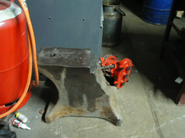

Moin

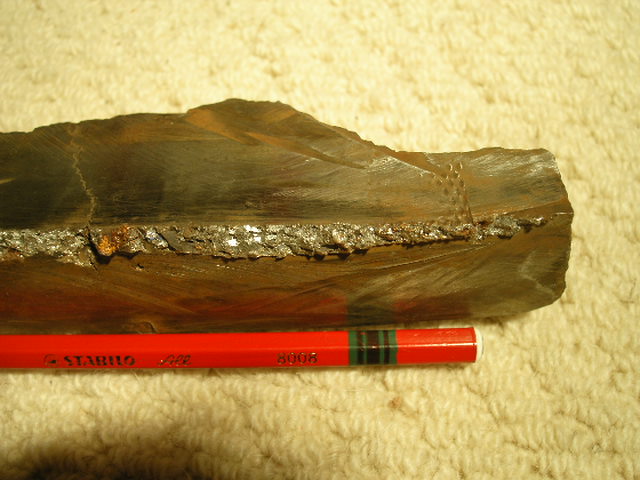

Ich hab mir vor einiger Zeit einen kaputten Amboss besorgt,fürs grobe halt.Gewicht ist über 100kg. An dem Ding ist das Horn ,falls da eins dran war, abgebrochen.
Ich hab mir dann mit der Flex die Bruchkannte eingeschnitten und den Rest
abgeschlagen. Dabei kam das sehr grobe Stahlgefüge zum Vorschein.Auf dem Stück kann man auch noch einen Riss sehen der bis 2cm unter die Bahn geht und sich weiter nach unten im Amboss fortsetzt. Der Amboss hat aber trotzdem beim draufschlagen einen hellen Klang.
Eine aufgeschweisste Bahn kann ich nicht sehen.
Was für ein Stahl kann das sein? Die Kristallformen die da zu sehen sind sind ca 2-3mm gross. :confused:

Schade um den nützlichen Ein-Horn-Amboss (die intakte Seite ist die Schulter). Man sollte nicht leichtfertig mit der Flex am Amboss herumschneiden, bevor nicht ein Fachmann einen Blick darauf geworfen hat (z.B. Markus Balbach)! Das fehlende Stück wäre natürlich gerade an DER Stelle nützlich gewesen; so ist die Bahn ziemlich klein geworden.
Das Material kann durchaus Guss sein; ich habe kürzlich neue chinesische Guss-Ambosse für wenig Geld gesehen - 100 kg für € 145.--!!
sanjuro
Hm, ich habe gegrübelt und herumgefragt, wie man das prüfen könnte (ob Stahl oder Grauguß):
Hat jemand die Möglichkeit, geschwind mal eine Funkenprobe bei Guß und Baustahl zum Vergleich zu machen? Wirklicher Grauguß hat doch viiiel mehr Kohlenstoff, das müßte sich doch bemerkbar machen, oder?
Die groben Körner würde ich einfach mal darauf schieben, daß es eben ein ganz großer Brocken ist. Der erstarrt natürlich nur langsam und somit haben die Körner viel Zeit, um zu wachsen.
Versuch´s einmal so :
Handbohrmaschine, scharfer Bohrer und an unauffälliger Stelle anbohren : Kommen kleine dunkle Bröckelspäne, dann ist`s GG oder GGG.
Michael
Michael

Bei dem Amboss (Ambosshälfte) von stephan lohnt keinerlei Reparatur.
