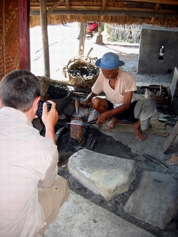

Ich hatte meine ganz eigene Erfahrung schon damit vor gut 4 Jahren in Bali erlebt.
Durch Zufall habe ich mitbekommen dass einer unserer Tauchguides aus einem Dorf in Zentalbali kam in dem fast alle Dorfbewohner Messer und Klingen schmieden.
Na ja, da musste ich natürlich hin.
Im Dorf tatsächlich ein einziges gehämmer und geschleife. Wahnsinnnnnnn das war geil
Ich bin dann zum Dorfältesten Schmied hingegangen und habe mich Ihm auch als PANDE= Schmied vorgestellt, und gefragt ob ich mal mit ihm schmieden darf.
Ich hab dann auch ein Stück C Stahl von ihm bekommen, so ca 0,5-0,6%C nach der Funkenprobe mit der Flex.
Als ich das gemacht hatte, konnte man sein wohlwollendes und erstauntes Nicken nicht übersehen.
Er hatte auch eine Helferin die mir das Feuer anfachte und die Werkzeuge reichte.
Als ich mit der ersten Klinge fertig war und ich mit der Flex den Vorschliff fertig gemacht hatte, stellte diese mir einen Bambusbecher mit einem Pinsel und Flüssigkeit drin hin.
Ich war zunächst verdutzt und dachte an öl.
Dann hab ich mal genauer hingeschaut uns das sah wie Wasser aus. Ich hab dann dran gerochen dann geschmeckt und dann wars mir klar übersättigte Salzlösung.
Aber der Becher war zu klein zum Härten. Dann stellte Sie mir noch einen Eimer mit altem Wasser recht bräunlich neben darn. Da wusste ich was Sie meinte.
Ich hab also die Klinge leicht erwärmt 2-300°C und hab mit dem Pinsel die Lake aufgetragen. Das Wasser verdampfte und es begann sich eine Salzkruste zu bilden. Das hab ich solage gemacht bis die Klinge weiss war. Dann Austenitisieren und abschrecken im Eimer und anlassen mit der heißen Asche und den Anlassfarben.
Das schönste war dann zum Schluss als der alte Schmied gefragt hat, in der wievielten Generation ich denn schon Schmied bin :steirer:

Hallo Roman,
wie heißt das Dorf in Bali? Wenn ich wieder dort bin möchte ich das auch besuchen. Holzschnitzer, Steinmetze, Weber oder Batiker habe ich dort schnon zur Genüge besucht aber Schmiede noch keine getroffen.
Gruß Egbert
nun wie es heist wei ich leider nicht mehr, aber es lag grob gesagt im nordosten Balis.
Vielleicht frägst Du einfach mal einen Guide ich glaube mich zu erinnern, dass es auch mal in einem Reiseführer erwähnt wurde, aber ich weis auch nicht mehr wo.
Tut mir leid dass ich Dir da nicht weiterhelfen kann

Danke Für die Schnelle Antwort und die Bilder, Roman.
Ich werde es finden. Ich habe einen guten Freund auf Bali, der mit uns immer die Touren macht. Er kennt alles.
Die Schmiede arbeiten ja dort genauso wie bei Arne Saß (http://www.the-khukuri-shop.com/)in Nepal, schön im Schneidersitz. Da tut mir ja schon vom ansehen der Rücken weh:D.
Wenn Du erlaubst werde ich ihm Deine Bilder an die nächste E-Mail anhängen. Er wird sich freuen.
