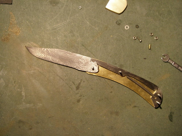

Hallo allerseits, arbeite gerade an meinen ersten Taschenmessern. Nichts modernes sondern eher archaische Formen. Bilder gibts wenn sie ferig sind.
Aber erst mal meine Frage. Für die Klingen hab ich mir ein Stück fertigen Damast bestellt. Mit Härteanleitung. Nun meine Frage : aus optischen Gründen möcht ich die Feder auch aus diesem Material machen. Doch wie vorgehen. Härten wie die Klinge und dann mit höherer Temperatur anlassen? Wie macht Ihr das?
Für Antworten dankbar
Peter
Frage: warum die Feder auch aus Damast. Was für eine Klingenaretierung hast du? Bei meinem Klappmesser das ich gerade in der Arbeit habe ist die Feder nicht sichtbar. Deshalb wäre hier Damast schade.
Gruss Hans-Peter
Hallo und Grüße nach Slovenien. Aso Feder über ganze Länge sichtbar im geraden Verlauf mit der Klinge im geöffneten Zustand. Sollte man da die Feder mit höherer Temperatur anlassen?
Peter
Nochmals zurück zu meiner Antwort. Wenn Du das Problem mit der Feder so löst, kannst Du den sichbaren teil behandeln wie die Klinge. Die Fder ist dadurch nicht sichtbar. Sollte mal die Feder erlamen ist ein auswechseln problemlos. Der dünne Draht ist 3,2 mm hochwertiger Federstahl aus dem Federn hergestell werden.
Gruss Hans-Peter

Hallo Peter,
lass Dich nicht verunsichern. Wenn Du ein Slipjoint (so heißt das mit der Rückenfeder) bauen willst, dann mach das.
Die Feder kannst du getrost auch aus Damast machen. Du darfst allerdings nicht allzu hoch anlassen, sonst nimmt die Elastizität zu weit ab. Ich schätze 300°C sind da in Ordnung.
