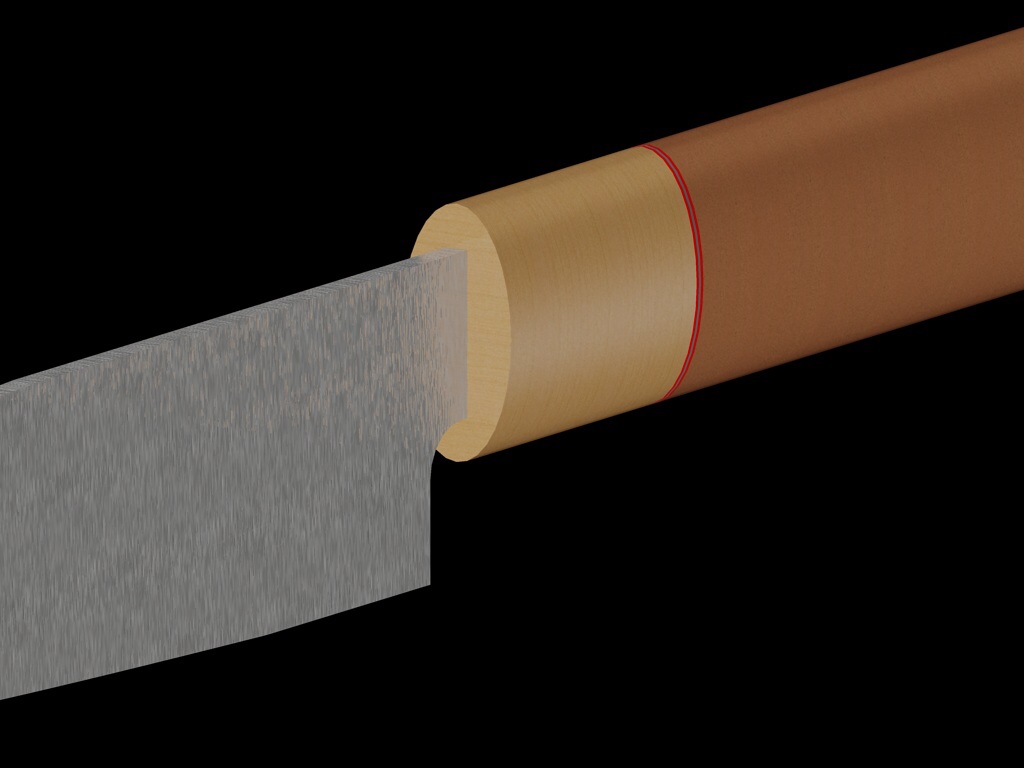

Hab heute mal ein wenig rumgespielt und gezeichnet, das ist dabei raus gekommen:
Klinge wird aus 2mm 1.2510, härten werd ich lassen müssen auf so ca. 60HRC. Griff aus zwei verschiedenen Hölzern, wahrscheinlich Nuß und vielleicht Ahorn als Kontrast und dazwischen 3 Scheiben Vulkanfiber, 2x rot und 1x schwarz.
Grüße,
Günther

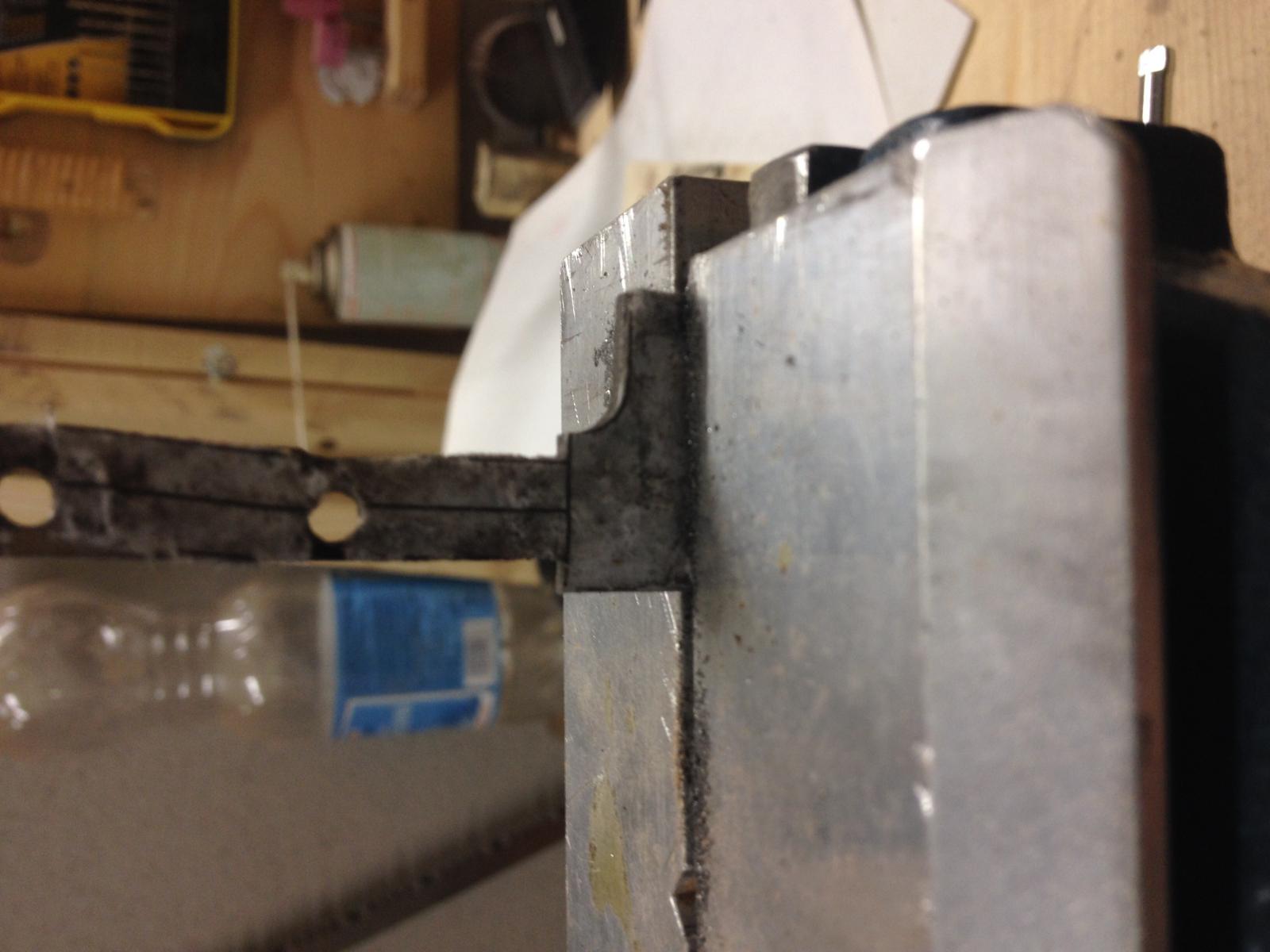

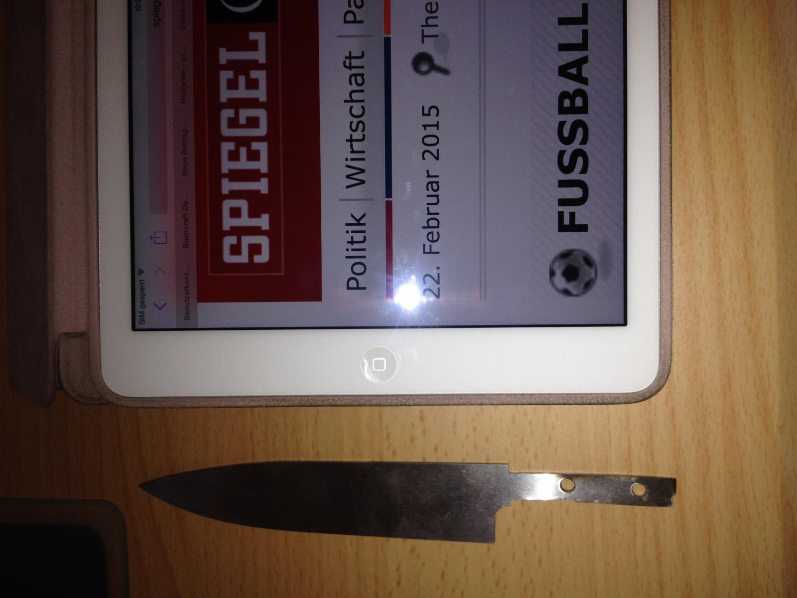

Heute hab ich dann auch endlich Zeit gehabt und mal ein wenig an der Klinge gearbeitet, immerhin ist schon wieder eine Woche um :irre:
Kontur ausgebohrt, mit dem Meißel die Stege abgeschlagen, die Klinge gerichtet und dann Kontur geschliffen. Ein paar Feinarbeiten am Erl gingen sich auch noch aus. Für Sonntag reicht das, außerdem hab ich ja für Mittag Pizza gebacken (nicht nur für mich, Gäste waren auch noch da).
Grüße,
Günther
