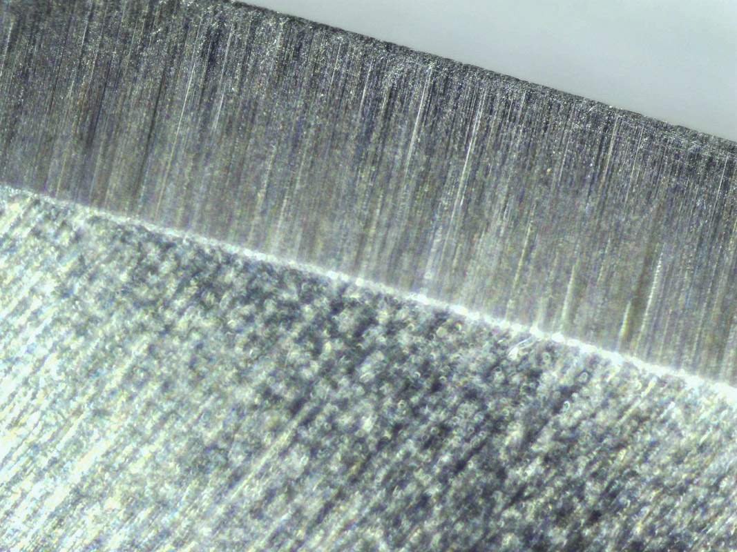

Zunächst einmal - und hoffentlich - verbessert das Schärfen die Schneidfähigkeit einer Klinge. Für eine konkretere Beurteilung des Ergebnisses ist es hilfreich, wenn man ein Mikroskop zur Hand hat. Angefixt von güNef hatte ich mir vor längerer Zeit ein Lichtmikroskop zugelegt. Die folgenden vier Bilder zeigen als Beispiel, was man bei bis zu 500facher Vergrößerung zu sehen bekommt.
01 Para 3 ab Werk.jpg 02 Sage 5 ab Werk b.jpg 03 Opinel nach 4 K.jpg 04 Froberg Custom nach 12 K.jpg
Die ersten beiden zeigen ein Para 3 und ein Sage 5 ab Werk. Man sieht Wellen auf der Primärfase und ebensolche - wenn auch kleinere - auf den Sekundärfasen. Es macht also offensichtlich Sinn, hier ein Schleifmedium heranzuziehen. Ohne Mikroskop ist die Struktur nicht erkennbar.
Wenn man dann schärft, sieht die Sache folgendermaßen aus. Als Beispiele zeigen Bild 3 und 4 ein Opinel nach Schleifleinen 4 K und ein Froberg Custom nach Schleifleinen 12 K. Das sieht schon deutlich besser aus. Insbesondere beim Froberg, dessen kompletter Klingenanschliff schon von Haus aus einen sehr guten Eindruck hinterläßt. Man sieht einen mehr oder weniger glatten Klingenspiegel mit fein geschlossener Schneide …

Was das Mikroskop angeht, habe ich mich lange gesträubt. Brauch ich nicht so'n Zeug :p! Aber ich muß sagen, daß ich sehr froh bin, es doch getan zu haben. Man schnallt erstmal ab, wie zum Teil katastrophal eine als bestens geschärft eingeschätzte Klinge bei näherer Betrachtung aussehen kann.
Wenn die Schneide dann unter dem Mikroskop fein geschlossen erscheint, ist sie das bei Inspektion unter einem Elektronenmikroskop zwar immer noch nicht, aber man hat ein für den Gebrauch gut geeignetes Exemplar zur Hand, das einer "Zerstörung" durch Gebrauch deutlich mehr Widerstand entgegensetzt.
Und eine ballig auf Null geschliffene Klinge läßt sich ja bei Nichtgefallen schnell wieder mit einer Mikrofase versehen.
