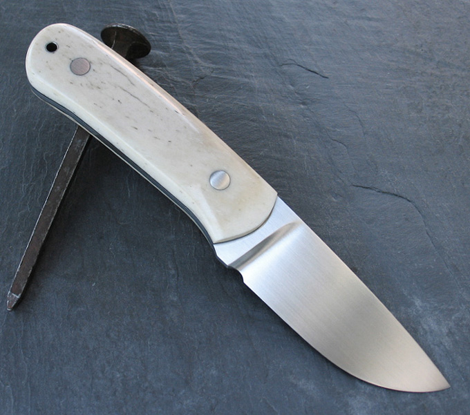

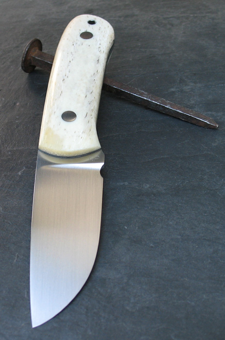

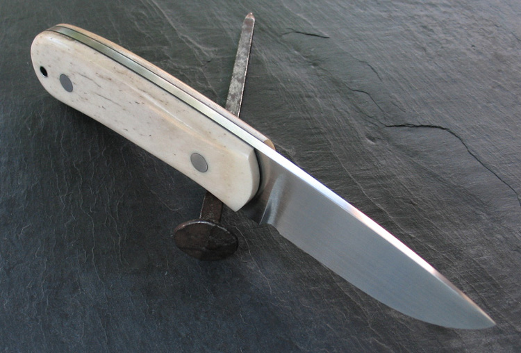

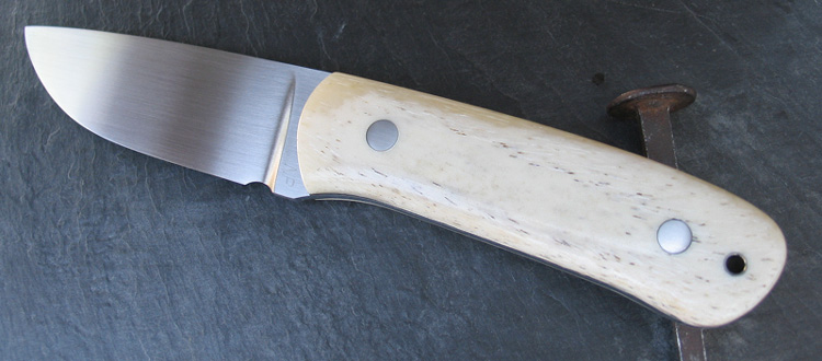

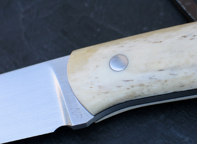

Gut(en) schwitz (Tag),
will Euch ein Messerchen vorstellen, dass vor ein paar Tagen fertig wurde. Von der Größe her nicht zu groß, aber auch nicht zu klein. Perfekt für jeden Tag. Die Fotos entstanden gestern unter fast unmenschlichen Bedingungen. Ich kämpfe jetzt noch mit meinem Flüssigkeitshaushalt:D:D
Hier die Daten:
Stahl: RWL, 60 HRC, TK
Gesamt: 167 mm
Klinge: 70 mm bis zum Anschliff
Stärke: 2,9 mm
Griff: Giraffe mit schw. Fiber
Schraubnieten/ Öse: Edelstahl
Lederscheide wird die Tage fertig. Bilder folgen.
Ich wünsch Euch einen Schattenplatz.

Hallo niko,
jawohl, sieht durchweg gebräuchlich aus, auch wenn ich kein RWL-Freier bin,bleibt es doch ein klasse gemachtes Messer!:super:
Dizzy
Die Form gefällt mir sehr gut, schöne klare Linie. Alles schön stimmig, klasse verarbeitet und tolles Finish. Ich bin schon auf die Scheide gespannt. :super:
Martin
Wenn ich nicht schon längst mit dem Messermacher-Virus infiziert wäre, würden diese Bilder vermutlich dafür sorgen.

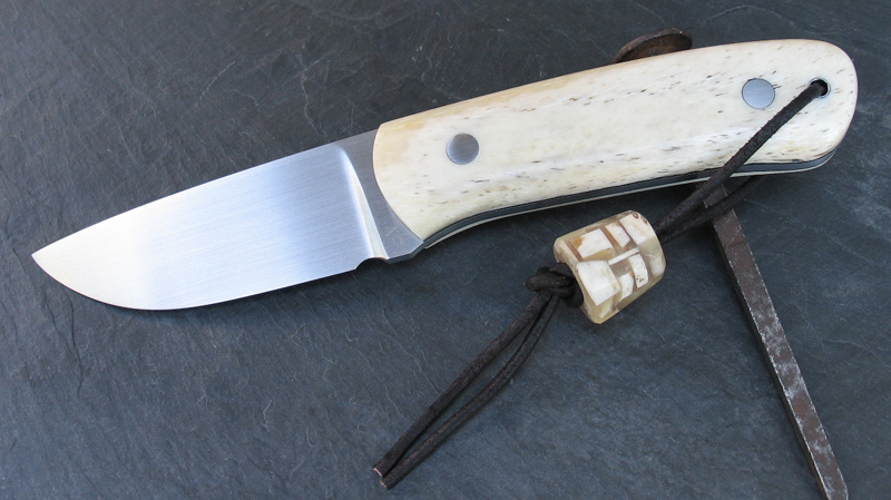

danke für Eure Komentare.
Lederscheide dauert noch etwas, aber ein Anhängsel hat es schon.

Hallo Elmar,
fast richtig:D
Das sind die Reste vom Giraffenknochen, eingegossen in EP-Kleber.

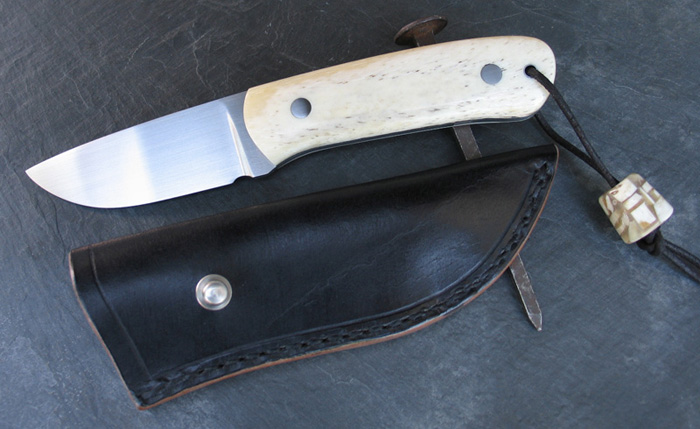

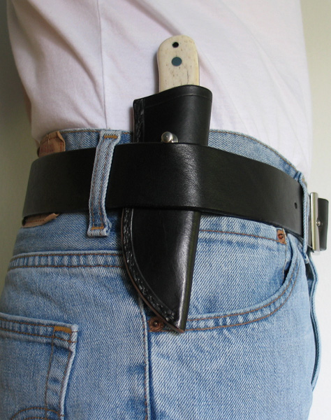

hier nun die Bilder der Lederscheide.
Aus feinstem Wasserbüffel-Leder und mit Knopf.
Wenn ich meine Kamera wieder habe, mach ich ein paar Bilder, wie man die Scheide tragen kann. Außer mit den Händen, das dürfte klar sein:D

Finde auch, dass es eine sehr gelungene und praxistaugliche Form ist. Die Lederscheide passt auch prima dazu! :super:
Die "Bedienungsanleitung" fehlt noch!? :D

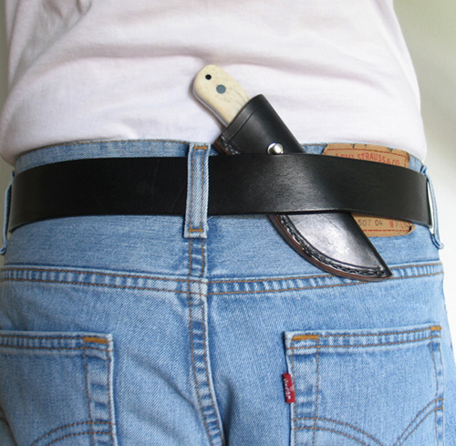

danke Euch beiden.

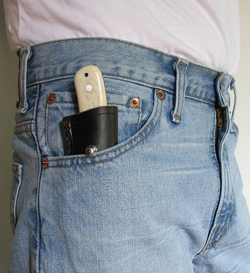

Hier noch wie angedroht die "Bedienungsanleitung".
Kann man so tragen, muss man aber nicht. Verschwindet auch Spurlos in einer Jacken- oder Sakkotasche, wie ich in einem aufopferungsvollen Selbstversuch festgestellt habe ;):D
