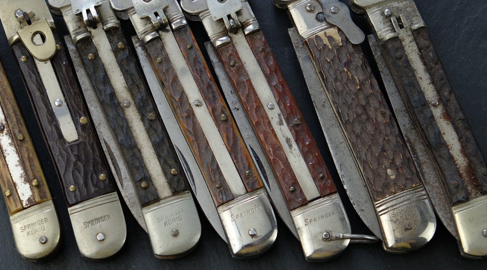

Als typische deutsche Taschenmesser haben klassische, mit einem umlegbaren Hebel ausgelöste und zu sichernde Springmesser weltweit einen ausgezeichneten Ruf. Ende des 19.Jahrhunderts gab es von Solinger Herstellern die ersten Modelle mit dem prägnanten Schriftzug „Springer“. Diese Bezeichnung war deutlich sichtbar an der Oberseite des Griffabschlusses in den überwiegend massiven, gegossenen Neusilber Backen vertieft eingeprägt.
klassische Solinger Springer

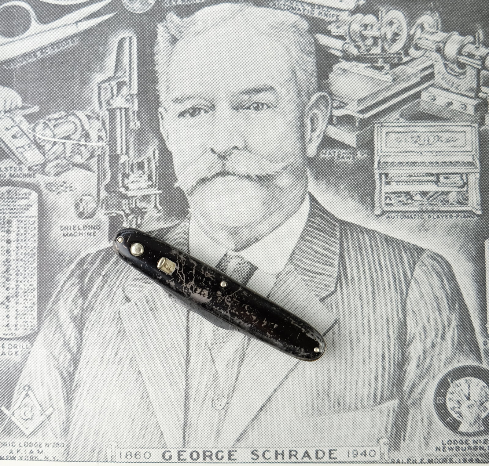

In den USA erwarb sich etwa zeitgleich George Schrade ( 1860 - 1940) mit innovativen Patenten zur Messerherstellung und zu Messern in der Messerbranche einen „unsterblichen“ Namen.
George Schrade, Solinger Springmesser

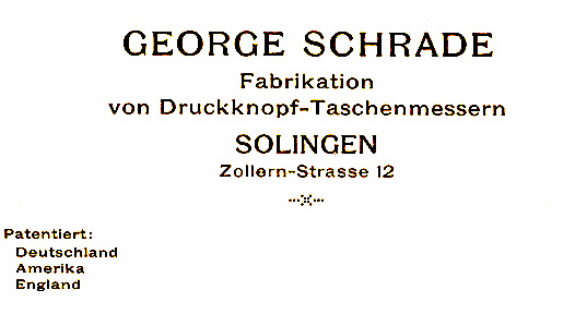

Hier gründete er eine eigene Taschenmesserfabrikation und schützte beim Reichspatent- und Markenamt weitere Verfahren zur Messerherstellung.
Visitenkarte, ca. 1914/1914

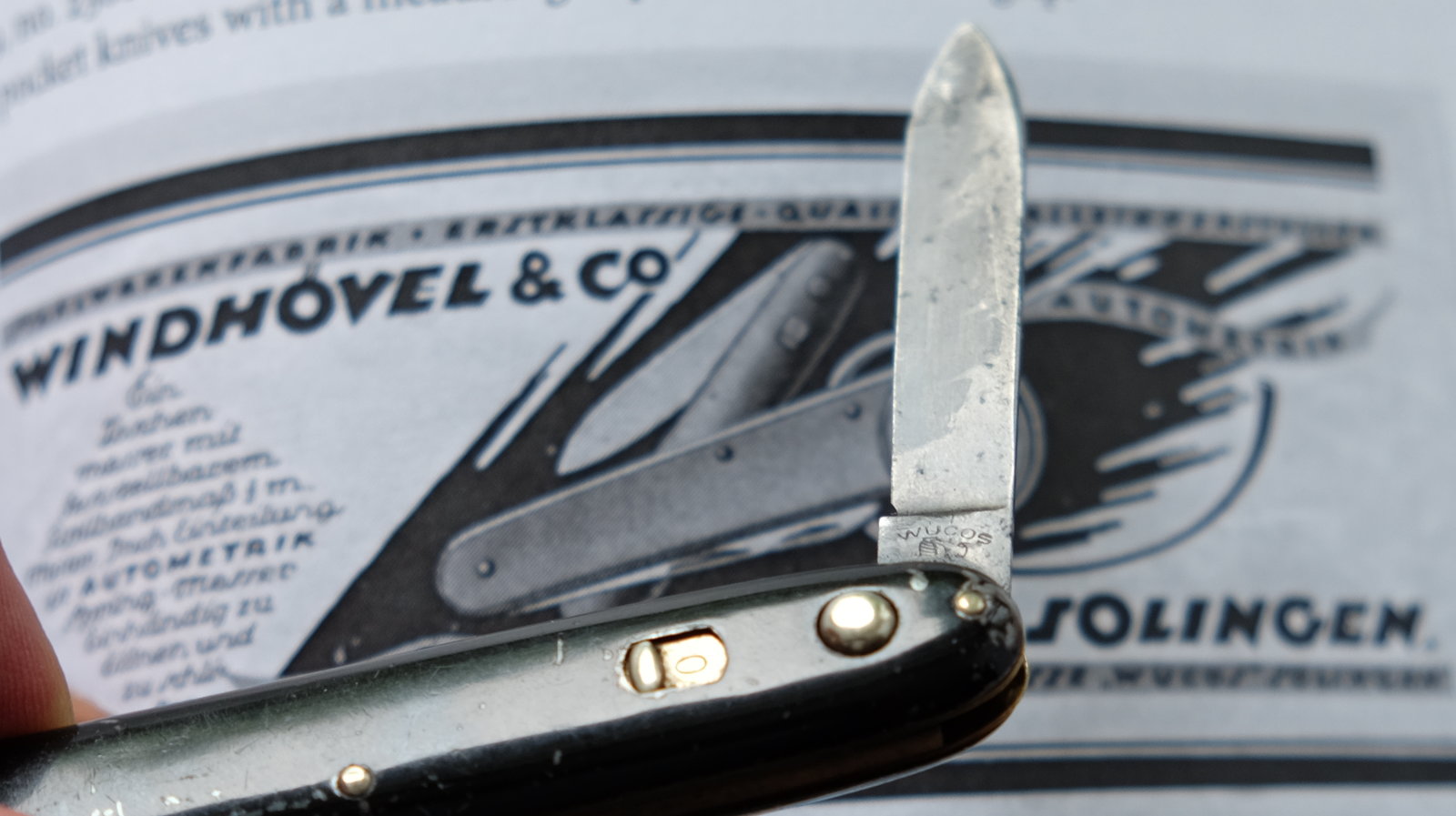

Neben der eigenen Messerfertigung unter der Marke „Schrado“ begann George Schrade die Zusammenarbeit mit mehreren etablierten Solinger Firmen. Diese stellten daraufhin Springmesser mit patentierter „Schrade-Druckknopf-Auslösung“ selber her oder sie wurden von George Schrade als Auftragsfertigung in dessen Betrieb produziert. Einer dieser Kooperationspartner von Schrade war offenbar auch die Stahlwarenfabrik Windhövel & Co..

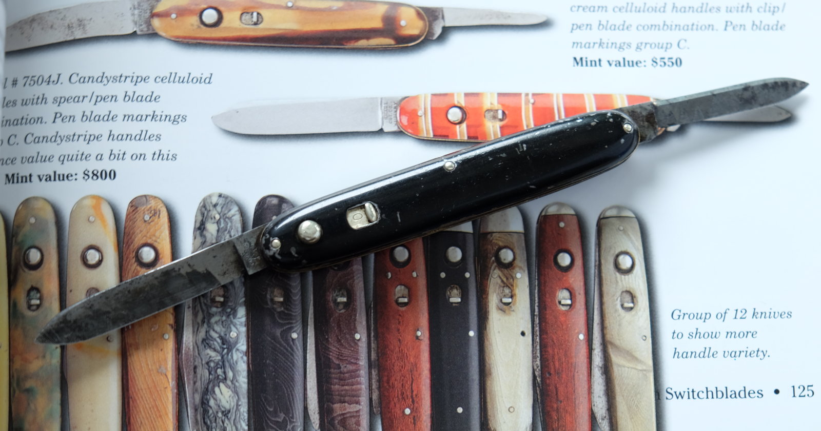

Von dem recht unbekannten Solinger Hersteller stammt dieses ungewöhnliche Springmesser mit zwei auf Knopfdruck aus dem Griff herausspringenden Klingen.

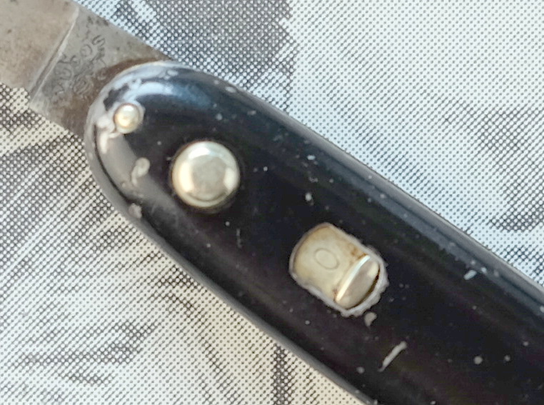

Die stark abgenutzten Griffschalen sind aus tiefgezogenem Blech geformt, schwarz lackiert und auf Messingplatinen 3-fach vernietet. An den gegenüberliegenden Enden des Messergriffs sind die beiden auch in geöffneter Position verriegelnden Klingen unsichtbar vernietet: eine 5 cm lange „große“ Klinge, deren Ansatz mit der Marke „WUCOS“ über einer geballten Faust versehen ist, sowie einer 4 cm langen Federmesserklinge.
Auf beiden Griffseiten befindet sich als Auslöser für die Klingen ein leicht erhabener Druckknopf und mit kleinem Abstand eine verschiebbare Sicherung, die den Druckknopf in der markierten Position „Z“ sicher blockiert und in der gegenüberliegenden Position „O“ entriegelt.
Ob es neben dieser Ausführung von Windhövel & Co. weitere Modellvarianten gab, konnte ich bisher nicht in Erfahrung bringen, die Literatur ist spärlich. Die hier bereits mehrfach zitierte „Bibel für Messersammler“ von Anthony Carter zeigt eine historische „Reklame“ von Windhövel & Co aus dem Jahr 1922, aber es scheint wohl auch einen Katalog dieses Herstellers gegeben zu haben. In der „Entwicklungsgeschichte zu Springmessern“ zeigt die homepage der Solinger Messermanufaktur HUBERTUS eine historische Abbildung dieses Springers, allerdings ermöglicht die Quelle dieses Dokuments keine Zuordnung zu George Schrade oder Windhövel. Zumindest in den USA sind viele "original" Schrade Varianten dieses Messers bekannt und von Mark Erickson 2005 in seinem Buch „Antique American Switchblades“ beschrieben und abgebildet.

Für meinen nächsten Besuch in Solingen habe ich die Adresse gegoogelt, aber eine Zollernstraße gibt es wohl in Solingen nicht mehr.

... habe ich die Adresse gegoogelt, aber eine Zollernstraße gibt es wohl in Solingen nicht mehr.
twins
Korrekt, die Zollernstraße wurde vermutlich in Zusammenhang mit der Eingemeindung benachbarter Orte 1929 in "Schwertstraße" umbenannt.

... an der ehemaligen "Schrade"-Hausnummer 12 steht heute ein Mehrfamilenhaus.

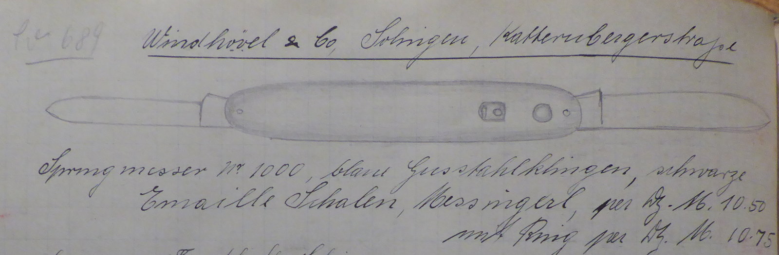

In den umfangreichen handschriftlichen Lieferanten-Aufzeichnungen eines nicht mehr existierenden Solinger Messerherstellers und renommierten Handelshauses gibt es zu meinem großen Erstaunen diese Information mit der Herstellernummer "1000" und ergänzender Beschreibung des vorgestellten Springmessers:

In dem einzigartigen thread zu "Sportmessern", die von mehreren Solinger Messermanufakturen gefertigt worden sind, hattest Du bereits eine ähnlich interessante Zeichnung mit Text (post # 34) zu einem Friedrich Olbertz Sportmesser verlinkt.
Stammen beide Messerzeichnungen aus den "Lieferanten-Aufzeichnungen eines nicht mehr existierenden Solinger Messerherstellers und renommierten Handelshauses", die Du als Quelle für die Springmesser-Zeichnung von Windhövel & Co. angegeben hast?
Gibt es in diesen Aufzeichnungen ggf. weitere Hinweise auf Taschenmesser von Windhövel oder auf andere Springmesser?

In dem von Abu gestarteten thread "Clan des Böker Sport" stammt die von mir verlinkte Zeichnung des "Friedrich Olbertz" Sportmessers # 67.HH aus einer Veröffentlichung des "Landschaftsverband Rheinland, Rheinisches Industriemuseum" mit dem Titel "Solinger Musterbücher", 1998, ISBN 3-7927-1717-4.
Als Quelle benennt das Heft: "TASCHENMESSERVERZEICHNIS EINER UNBEKANNTEN SOLINGER TASCHENMESSERFABRIK, O.J.".
Abgebildet sind dort neben dem Sportmesser drei weitere Taschenmesser der Firma Friedrich Olbertz sowie ein weiteres Taschenmesser der Firma "Kamphausen & Plümacher" mit der Beschreibung "Kirchenfenstermuster No. 19".
Die "Windhövel & Co." Springmesserzeichnung stammt aus einem umfangreichen "Lagerkatalog" von Carl Schlieper, Solingen.
Dieser handschriftlich erstellte Katalog listet in unterschiedlicher Form auf 278 Seiten vorrangig mehrere Hundert Taschenmesser und benennt neben Produktdetails die Hersteller/Lieferanten.
Von Windhövel & Co. zeigt dieser Lagerkatalog nur das Springmesser # 1000, darüber hinaus aber auch Springmesser von anderen "bekannten" Springerherstellern wie Wilhelm Weltersbach und Gebrüder Gräfrath, aber auch von weiteren unbekannteren Solinger Firmen.
