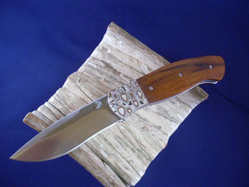

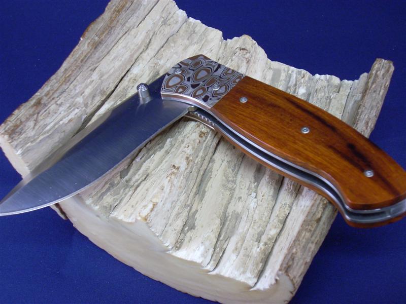

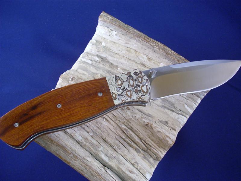

Da ich demnächst meinen ersten Folder bauen will, wollte ich mich erstmal mit der Funktion und dem Aufbau vertraut machen und hab mit beim Oberboss ein Knifekit bestellt.
Die beigelegten Backen und die Auswahl der Griffschalen fand ich aber nicht so toll, drum hab ich was selbstgebastelt.
Das Mukume ist aus dem Barren, den ich hier
http://www.messerforum.net/showthread.php?t=51448
schon mal gezeigt hatte.
Die Schalen sind aus Wüsteneisenholz, endbehandelt mit CCl-Öl glänzend.

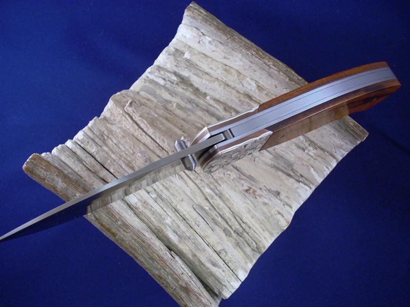

Die Schwalbenschwanzpassung kommt wegen der Patinierung des Kupfers nicht so stark zur Geltung.

Sieht super aus!

Hallo painless (mittlerweile muss man ja sagen painful - wegen der Schrunden),
das ist doch ganz ausgezeichnet geworden. Sehr individuell und das Mokume ist immer noch einfach Klasse.

Wow, das ist ja ein echtes Prachtstück geworden :super:
Hast du das verschweißen des Mokume mit dem Kupferträger wieder im Ofen gemacht?

Meine Bewunderung !
Ganz arg schön geworden.
Mokume gefällt mir sonst eigentlich garnicht, doch in diesem Fall bin ich ganz angetan davon.
Schön auch das Griffholz, einfach erdig und solide.

Nein, mit dem Ofen habe ich bisher noch nicht gearbeitet. Ich brenne die Barren an der offenen Flamme mit Sauerstoff/Propan. Das fertige Mokumeblech habe ich dann mit einem ca. 1mm dicken Silberblech auf 3mm dickes Kupferblech geschweißt, aber auch wie bei der Mokumeherstellung in einer Presse. Danach noch etwas geschmiedet und gewalzt.

Stand bei dir das backspine auch so weit über, und hast du die Backen und Schalen nur verschraubt oder auch verklebt?

Die backspines die es für die DDR 3 Folder gibt,sind mit Übermass gefräßt.Müssen also auf jeden fall auf Endmass gefeilt oder geschliffen werden.

so von hinten durch die Brust ins Auge aus einem wirklich gut passenden Kit heimlich ein Custom dengeln... nee, das ist nicht meine Art. Ich wollte den lediglich optisch aufwerten, weil mir die Stahlbacken nicht gefielen und ich noch soviel Mokume rumliegen habe (man glaubt nicht, wie sich so ein Originalbarren strecken läßt;)).

Das Übermaß des backspine hat mich auch erst überrascht und ich hatte Pitter sogar angerufen, weil ich dachte das Teil sei falsch! Aber am Bandschleifer mit vormontierten Platinen ist das kein Problem. Ich wollte erst ein Filework machen, finde es so "glatt und zu" aber besser. Und Backen verkleben ist keine gute Idee, Du kommst dann nie wieder an die Feder oder die Klinge, kannst das Spiel nicht nachstellen oder die Feder reaktivieren!!! Auch ist es von Vorteilen, die Schalen evtl. mal ersetzen zu können nach zu hartem Outdooreinsatz.
