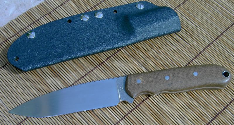

Das Messerchen habe ich Gestern Abend einem sehr guten Freund zum Geburtstag geschenkt. Da er eigentlich kein Messernarr ist, hab ich die Materialien nach dem Motto "pflegeleicht" ausgewählt. Er hat sich sehr darüber gefreut :)
Zuvor hab ich natürlich ein paar Bilder gemacht, leider war das Sonnenlicht nicht grad optimal.
Hier ein paar Daten:
Stahl: 1.4153.03 - Härten über Jürgen Schanz inkl. TK
Klingenstärke: 3,2mm verjüngend zur Spitze hin
Klingenbreite: 31mm, flachschliff zum Rücken.
Gesamtlänge: 240mm
Schneidenlänge: 115mm
Belegungsmaterial: Micarta braun, Titan Pins und Edelstahlrohr

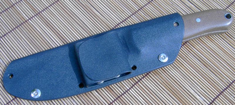

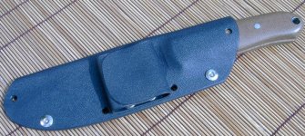

Scheide: Kydex schwarz ca. 2mm?!
Das Messer hab ich recht stabil gebaut, sprich recht "dick" an der Schneide und einem Winkel von 25 Grad.
Auf die Scheide bin ich ein bisschen stolz - es ist erst die zweite Kydex Scheide welche ich gemacht habe und zum Formen hab ich nur 2 Versuche gebraucht ;) Die selbstgemachte Gürtelschlaufe kann man drehen, so lässt sich das Messer auch im 45 Grad Winkel oder horizontal tragen.
Ich hoffe es gefällt euch auch!

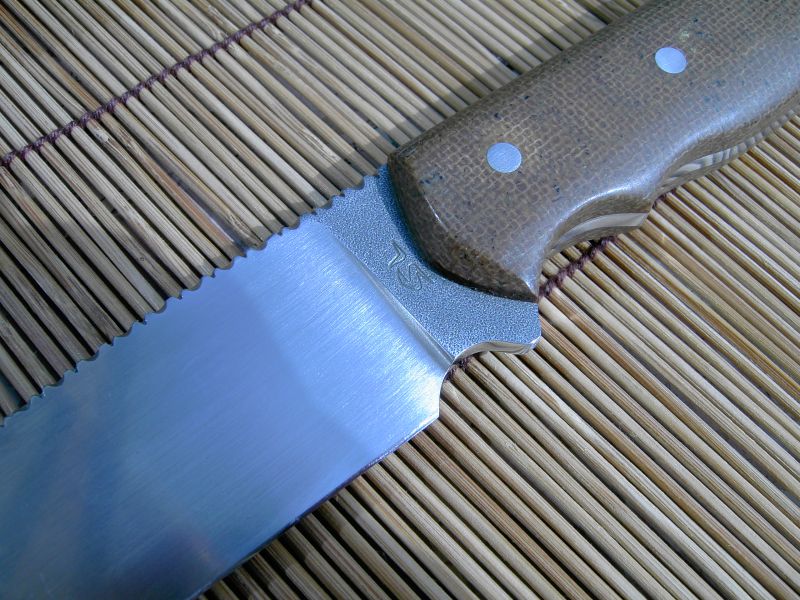

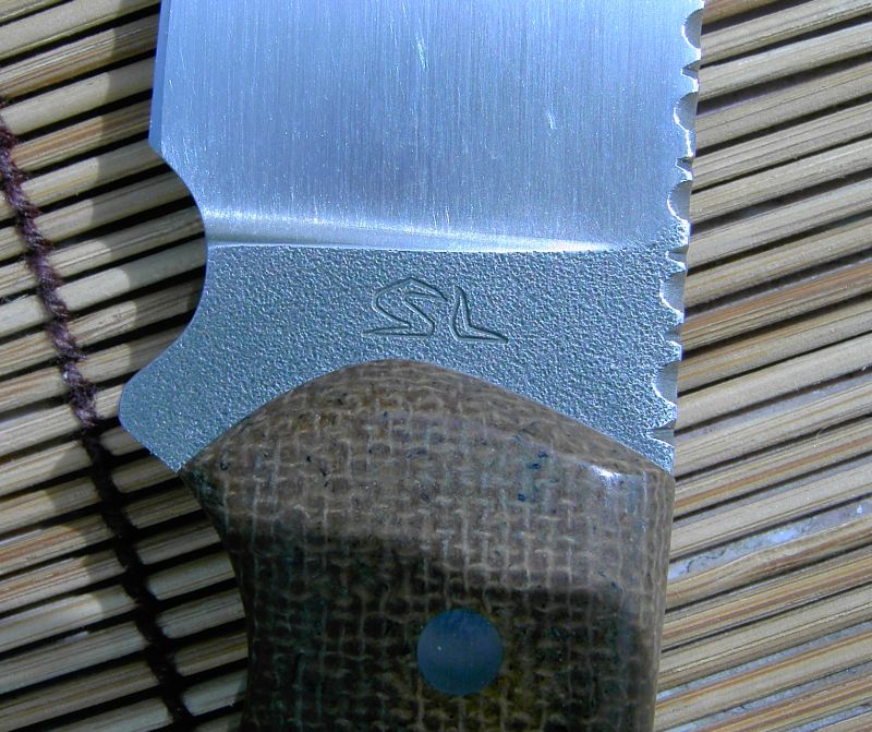

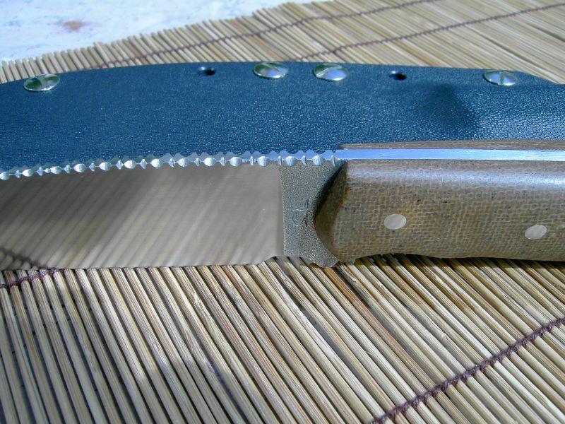

mit genau welchen feilen hast du das filework erledigt oder ist das ein maschinentrick?
moose
Ein wirklich sehr schönes Messer. Besonders das Ricasso finde ich extremst interessant. Wie hast Du das so hinbekommen?

also ich muss es noch mal los werden - schönes messer, so schön, dass ich mir bei schanz grad diesen stahl bestellt habe, normalerweise mach ich ja lieber griffe und scheiden. das mit dem ricasso brauchst du jetzt auch nicht mehr mailen, interessiert offensichtlich noch mehrere

also für die Struktur am Ricasso bin ich quasi nicht verantwortlich. Den Stahl hab ich von Achim gekauft und ich glaube die Stücke von ihm sind gestahlt. Ich hab da nur leicht drüberpoliert aber ansonsten nichts verändert - ich finde eben auch das die Oberfläche sehr hübsch ist.

Sieht sehr gebrauchstüchtig aus.
Und mit der Scheide wäre ich auch zufrieden, müßtest mal meine zweite Kydexscheide sehen... :glgl:
