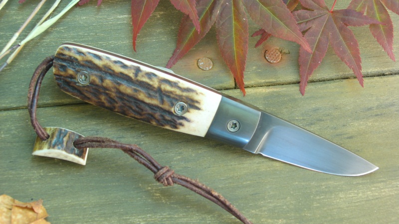

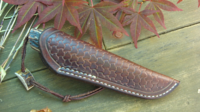

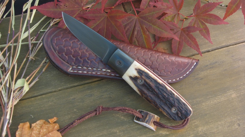

dieses Wochenende konnte ich ein weiteres Messer auf meiner Werkbank abarbeiten. Es ist ein Geschenk für einen Jäger.
Aber seht selbst:
Stahl : C 100, geätzt
Klingenlänge : 58 mm
Klingendicke : 3 mm
Gesamtlänge : 143 mm
Griffmaterial: einheimisches Hirschhorn, rotes Fiber, zusätzlich verklebt
Backen : 1.2842, geätzt
Schrauben : V2A, hitzegefärbt
Scheide : 3 mm Rindsleder, punziert und gefärbt
Danke für´s Schauen
Grüße HS
Hallo Stan!
Cooles Teil zeigst Du da! Vor allem gefällt mir die moderne Interpretation der "traditionellen" Materialen ... das gleiche Messer unbrüniert und mit Pins wäre wieder nur eins unter vielen ähnlichen - so aber finde ich es nicht zuletzt auch wegen der einfachen Aussenlinien und dem übersichtlichen Design sehr ansprechend. Die versteckte Bänderöse paßt da auch gut dazu!:super:
Danke fürs Zeigen, C.
Hallo Stan
da passt alles zusammen .
Durch die Brünierung passen sogar die Schrauben zu dem "traditionellen" Material .
Hätte nie gedacht , daß mir einmal Schrauben auf Hirschhorn gefallen :D
Gruß aus dem Neckartal... Norbert
Das ist eine stimmige und auch sehr gefällige Interpretation. Sehr saubere Ausführung - das würde ich mir auch gerne an den Gürtel stecken.
Uli
@ Ferrum1963: die Klinge und die Backen sind mit Eisen(III)-chlorid geätzt.
Danke und Grüße
HS
