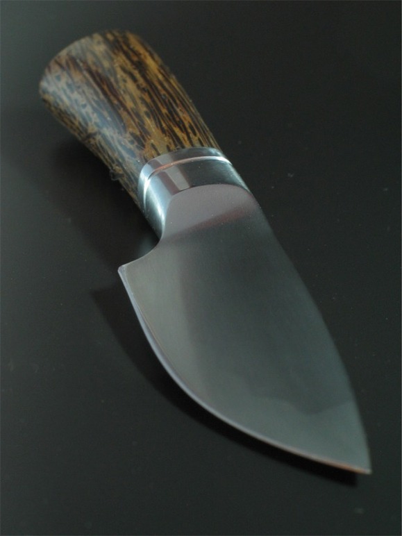

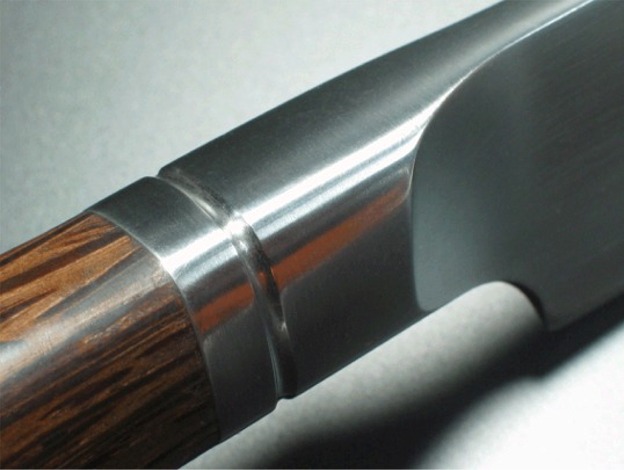

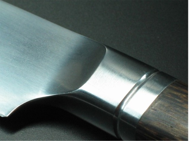

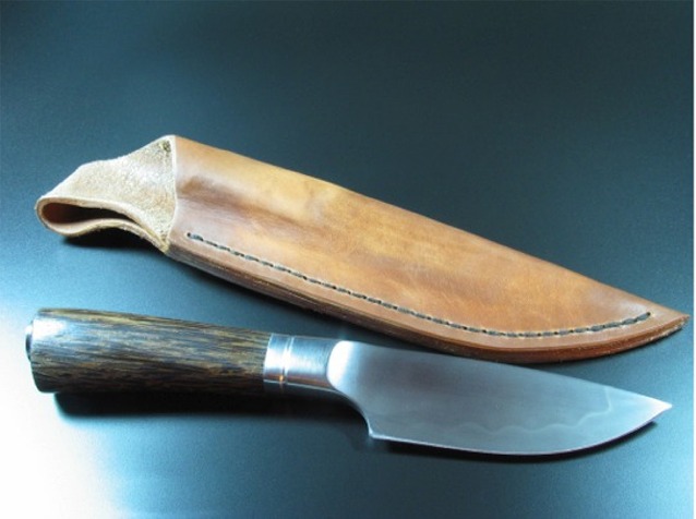

hallo zusammen,
ist mal wieder was fertig!
ein paar bilder zur entstehung und die specs sind in: schmieden- ``sonntagsmesser- schmiedeversion``
hier und in der ersten antwort die `sonntags`bilder-
schönes wochenende!
gerhard

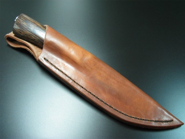

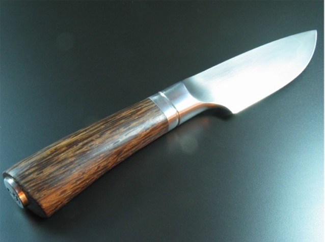

...und hier die fortsetzung:

Mit nur einem Wort,Deine Messer sind Klasse!!
Wie schaffst Du das immer mit dem Hamon,das er immer so gut rauskommt??
Arno
Eine wirklich super Arbeit - mal wieder! :super:
(Wird ja fast langweilig, wenn man nie was zu meckern hat ;) )
Hallo Gerhard,
das ist das schönste, das Du bis jetzt gamacht hast, für meinen Geschmack zumindest. :hehe: :lechz:
Ich hätte aber allgemein eine Anmerkung zu machen.
Für mein Gefühl ist die Härtelinie bei Deinen Messern immer etwas tief angesetzt.
Ích denke da praktisch, da ich alle Messer nur für den Gebrauch mache.
Nach einigen Malen Nachschärfen, kommt man zwangsläufig in den weichen Bereich.
Ich weis, das wird nicht Morgen passieren, aber irgend wann doch.

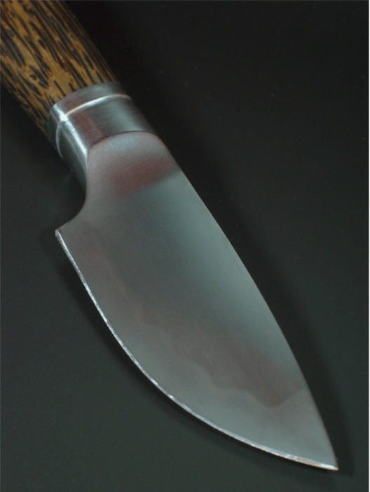

danke für euer lob!
ich bin froh, daß es so schön geworden ist... :)
@ arno:
- das frag` ich mich auch meistens...
@ günther:
-da hast du schon recht mit dem nachschärfen.
aber wenn ich meine jahrzehntealten -zigmal nachgeschärften messer anschaue, soviel abtrag oder recurve ist eigentlich nicht zu sehen.
am hintersten bereich der schneide liegt diesmal der hamon am tiefsten punkt ca 6mm oberhalb der schneide-
kommt wohl davon, daß im integralteil so viel wärme `nachschiebt`. hab` ich einfach noch nicht im griff-
irgendwann...
gerhard

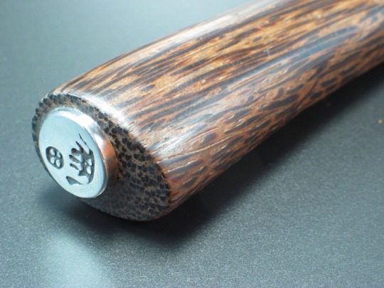

Das nenn ich mal nen schönen Sonntag.
Der Griff ist aus Palme, oder?
Die Idee mit der Schmiedemarke als Griffabschluss ist auch nicht ohne!
