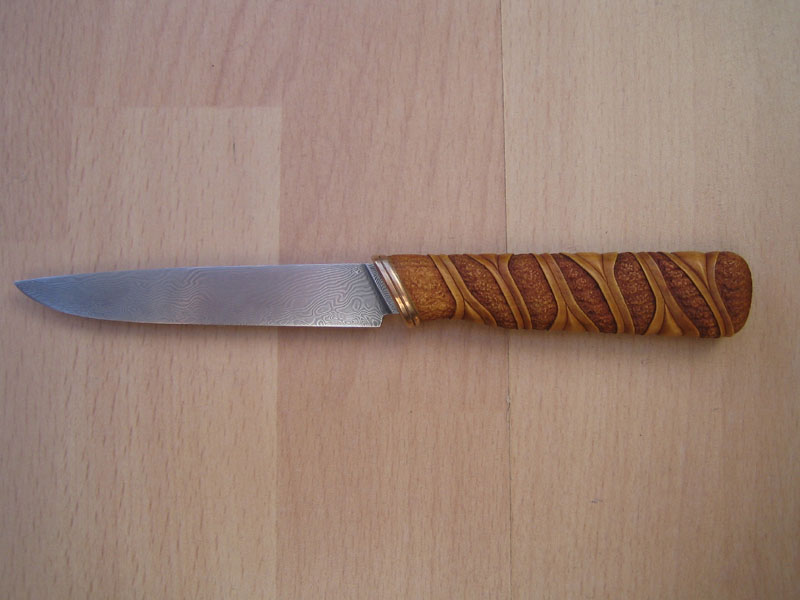

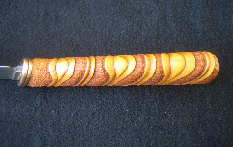

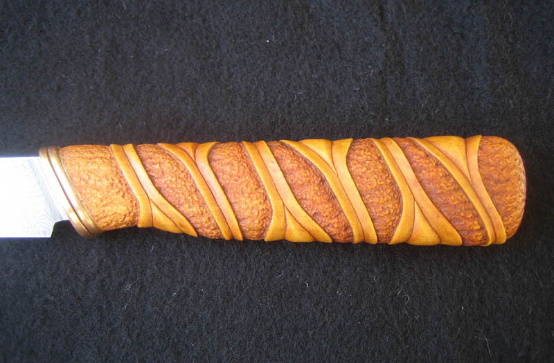

Liebe Leute,
die Mußestunden des Neujahrurlaubs habe ich genutzt, um mal wieder ein
bißchen Griffschnitzerei zu betreiben.
Heraus gekommen ist ein schlankes Tafelmesser mit 110mm Klinge aus Rostfrei Damast von Markus Balbach,
ein Reststück, das groß genug war, um zur Klinge ausgeschmiedet zu werden.
die Griffplatte ist aus Ebner Mokume, was aber auf den Bildern nicht rauskommt.
der Buchsbaum habe ich "freestyle" mit organischgeometrischen Ringen versehen,
der Motivhintergrund ist mit kleinen Kugelfräsers aufgerauht.
Das ist mein favourisiertes Mittel um all die kleinen Unebenheiten und Kratzer im Hintergrund zu kaschieren,
es ergibt auch einen schönen Kontrast zu den glatten Flächen im Vordergrund. Außerdem ist die Oberfläche schön griffig.
Finish dann wie immer mit Wasserbeize und Danish Oil.
