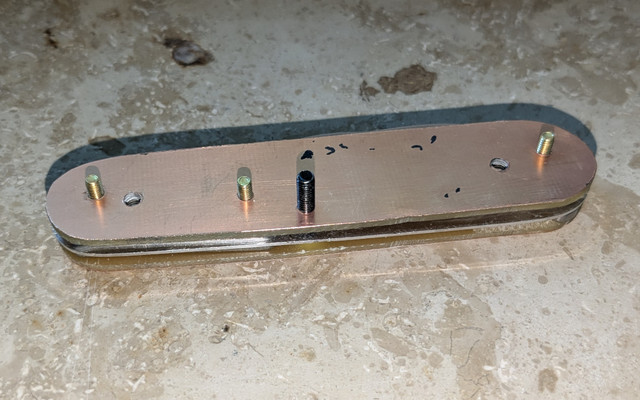

Vor einiger Zeit ist es mir gelungen, ein Dembart-Checkering-Set zu ergattern. Nach einigen mehr oder weniger gelungenen Versuchen war ich mit einer bearbeiteten Hornplatte recht zufrieden. Diese habe ich benutzt, um ein älteres Victorinox Camper aufzumöblen und erste Erfahrungen im Modding zu sammeln.
Da ich die überfrachteten Modelle nicht so mag, habe ich bei dieser Gelegenheit die Werkzeugvielfalt etwas reduziert. Eigentlich wollte ich nur eine große Klinge und einen Flaschenöffner/Hebel. Das sind die Werkzeuge, die ich im EDC-Bereich am häufigsten verwende.
Leider ließ sich das so nicht umsetzen, da der Kapselheber und die große Klinge nicht zusammen in einer Ebene liegen können. Also beschränkte ich mich darauf, nur die Ebene mit der Säge herauszunehmen. Die Werkzeuge an der Oberseite sollten ebenfalls verschwinden.
Schließlich führte Eines zum Anderen. Die Griffschalen wollte ich nicht kleben und nieten wollte ich auch nicht. Statt dessen sollte alles geschraubt und damit jederzeit demontierbar sein.

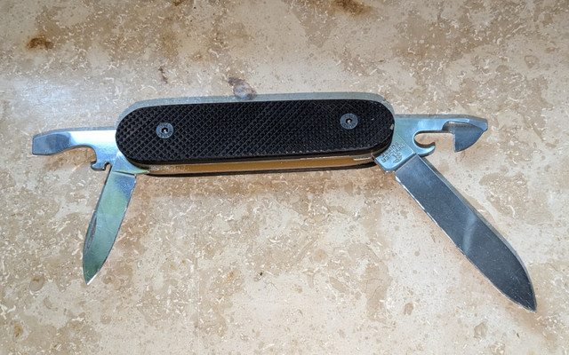

Hier das Endergebnis:
Für die Backen verwendete ich mangels anderer Materialien Platinenmaterial aus dem Elektronikbereich. Das Zeug ist Glasfaserverstärkt und somit recht stabil.

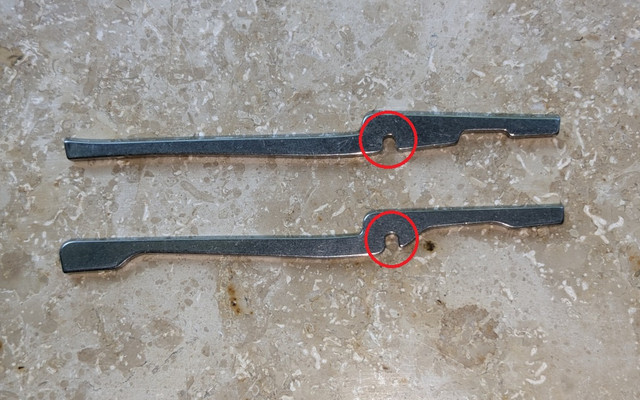

Verwenden wollte ich durchgängig 2,5 mm-Schrauben. Dazu musste ich die Öffnungen der Federn etwas auffeilen:

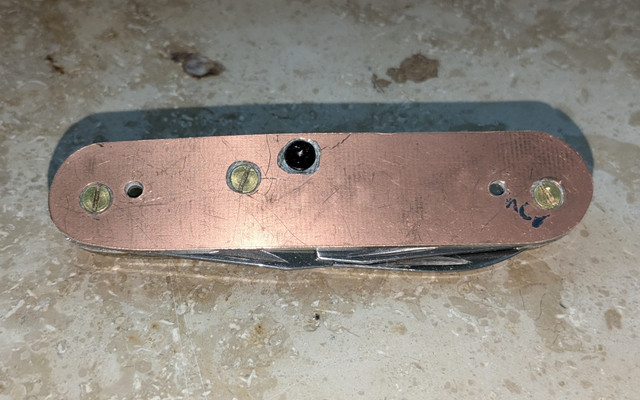

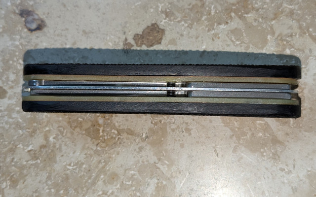

Die Werkzeuge auf der Oberseite haben neben ihrer eigentlichen Funktion zusätzlich die Aufgabe, Druck auf die Federn auszuüben und deren Spannung zu erhöhen. Um dies auch ohne die Werkzeuge an der Oberseite zu erreichen, habe ich die oberste Schraube etwas tiefer gelegt. Das hat nicht ganz gereicht, daher musste ich sie nachträglich durch eine M3-Schraube ersetzen.
Im Rohzustand ohne Griffschalen sieht das Messer nach dem Zusammenbau so aus:
Wie stabil die Konstruktion ist, werde ich sehen, echte Langzeiterfahrung habe ich noch nicht.
Sowas finde ich toll. Jetzt hast du quasi ein selbstgemachtes Custom. Und die Farbe der Platinen passt zu den Schalen. Danke fürs Teilen.
