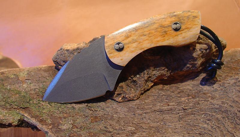

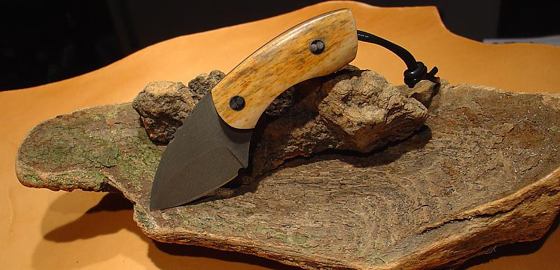

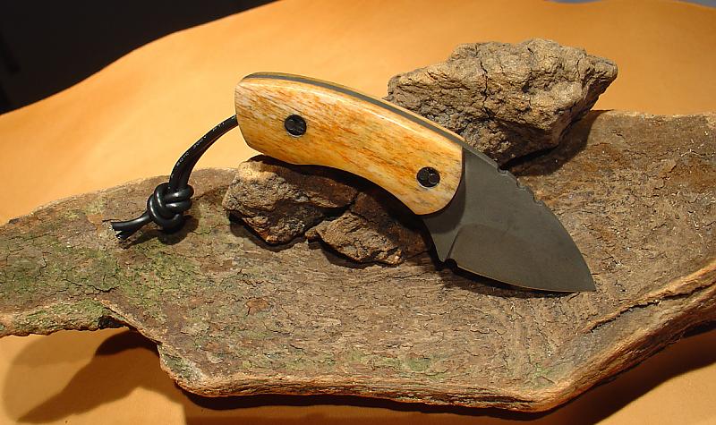

Moin
Komme grad aus meiner bescheidenen Werkstatt.
Hier das Ergebniss.
Güße Andy

Oh, ist das süß! ;)
Was ist das für ein Finish? Sieht wirklich "cool" aus. Würde bestimmt auch wunderbar mit geschraubten G-10-Schalen harmonieren. Ist aber kein Fulltäng, oder?
mfg, stubenhocker
Ich denke Sandgestrahlt!
Aber ein schnuckelliges kleines süßes Messerchen!!!
Liebe Grüße Santino
Das Finish ist mit Eisen 3 Chlorid gemacht.
Daten
Länge über alles : 11,oo cm
Klinge : 5,oo cm
Griffdicke : 1,4o cm
Härte : 60 HRC
Stahl 1.2436 Lufthärter ( X210CrW12 ) Kaltarbeitsstahl Stanzen Schneiden
Griff Kamelknochen Stabilisiert mit 6 mm Pins

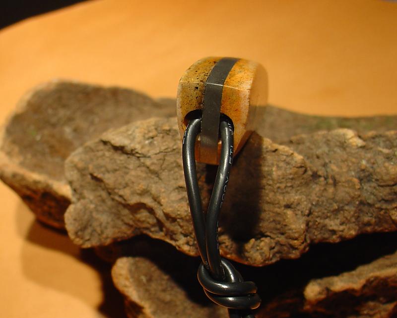

Fangband: Kabel... hatte nichts anderes, kommt aber nich in Leder.
Grüße Andy

Hey Andy,
erstmal schön, dass Du wieder da bist und uns erneut Anschauungsmaterial Deiner unverwechselbaren Art, Messer zu bauen,
zeigst.
Ich mag sie sehr, diese kleinen, eigenwilligen, aber stets freundlichen Messerchen.
Auch dieses hier gefällt mir sehr :super:
