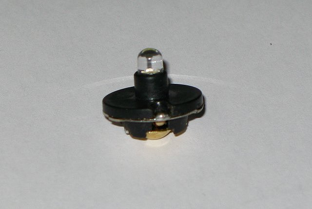

Und falls mal was durchbrennt, hilft ein Backup Drop-in weiter, das man
sehr einfach selbst bauen kann.
Die Helligkeit entspricht etwa dem MN01 Brenner der E1e (ca. 15 lm),
die Betriebszeit liegt bei etwa 12 bis 13 Stunden.
(Interessant auch mit einer roten 5 mm 1/2 Watt Led für
low-light-Bedingungen)

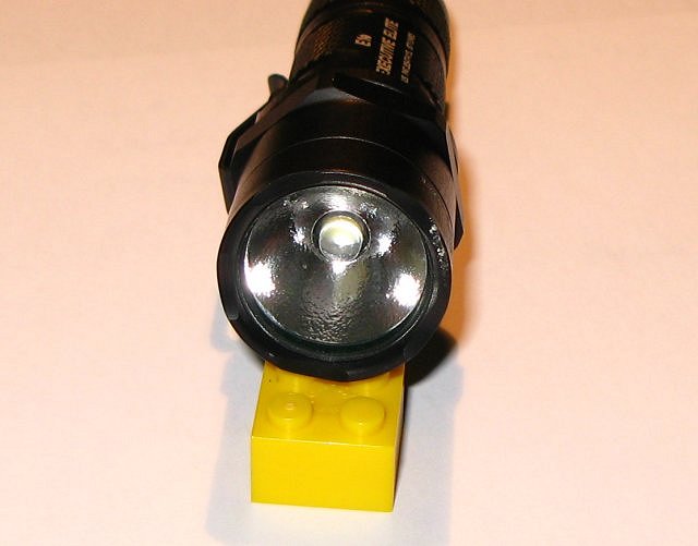

Ein leistungsstarkes und gut funktionierendes Drop-in Modul für einen E1e oder E2e Kopf wird es in absehbarer Zeit wohl nicht geben.
Drop-in bedeutet, daß das Modul ohne Bearbeitung des E1e/E2e Kopfes funktioniert.
Der Reflektor des E1e/E2e Kopfes ist aber fest mit dem Gehäuse verbunden und kann nicht durch einen anderen Reflektor ersetzt werden.
Es hat schon einige Versuche gegeben, Leds mit diesem Reflektor zu nutzen. Im Ergebnis ist immer ein sehr breiter und suboptimaler Strahl herausgekommen.
Da macht das Koala Drop-in keine Ausnahme.
Wenn man wirklich auf den E1e/E2e Kopf Wert legt, bleibt nur ein kompletter Umbau:
- Kopf ausdrehen
- neuen Reflektor anpassen
- Treibergehäuse bauen
Dann steht man vor dem nächsten Problem.
Der E1e/E2e Kopf ist nicht besonders lang und außerdem ragt das Batterierohr etwa 6 mm hinein.
Wenn man den sehr guten McR20S Reflektor und die sehr robuste 3 mm Scheibe verwenden will, bleibt bis zum Batterierohr noch ein Abstand von 1 bis 2 mm übrig. Ein Teil des Treibergehäuses muß daher in das Batterierohr verlegt werden.
Dort darf es aber nicht die Wand des Batterierohres berühren, weil es sonst Probleme beim Aufschrauben des Kopfes gibt.
Ohne Konktakt gibt es dann bei leistungsstarken Modulen Probleme mit der Wärmeabfuhr.
Bei den meisten Umbauten wird daher eine 1 mm Glasscheibe und ein gekürzter McR20S Reflektor verwendet, was auch nicht optimal ist. (Beispiel: Link)
Kurz gesagt: alles nicht ganz einfach, wenn man Wert auf ein optimiertes System (Reflektor/Led/Treiber) legt.

Bei dem "Backup"-Drop-in aus einem alten Brennereinsatz würde ich keine Nichia Led nehmen.
In meinem ist eine THC Led (120 mA). Die neueren 1/2 Watt 5 mm Leds sind ungefähr vergleichbar.

Es hat schon einige Versuche gegeben, Leds mit diesem Reflektor zu nutzen. Im Ergebnis ist immer ein sehr breiter und suboptimaler Strahl herausgekommen. Da macht das Koala Drop-in keine Ausnahme.
Das kommt natürlich immer drauf an was man favorisiert bzw. gerade benötigt. Der Koala/Yclo drop-in in meiner E1D (E2D mit E1e body) ist für mich genau das richtige weil er eben richtig breit ausleuchtet. Mit Reichweite ist selbstverständlich nicht viel her, aber das Teil macht die kleine Funzel genau zu dem was ich mir für sie so vorstelle.
