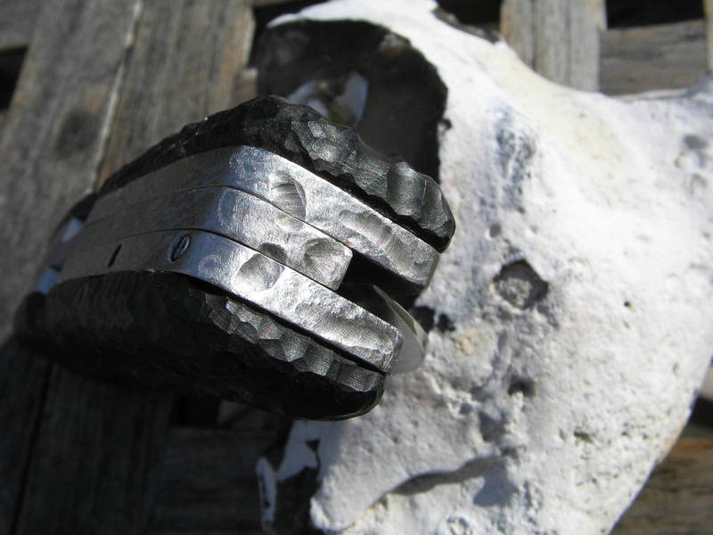

Pünktlich zu Halloween ist dieses Klappmesser fertig geworden.
Material D2 und schwarzes Micarta. Titan Clip sowie Messingachsen und Bronzenscheiben.
Beim Finish habe ich mich diesmal ziemlich ausgetobt. Die nächsten Messer
werden dann aber wieder ziviler.
Gruß Dirk Frentzel

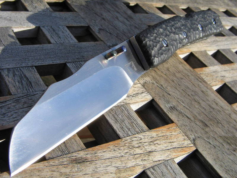

Sieht super aus, mal etwas anderes :super::super::super:.
Aber ein Foto von der Klinge wär nicht schlecht. (hab nichts gesagt, das erste Bild klemmte wohl, sorry)

Ich finde das Teil auch echt cool. Mich würde aber auch noch das Gewicht und die Grösse interessieren.
Andreas

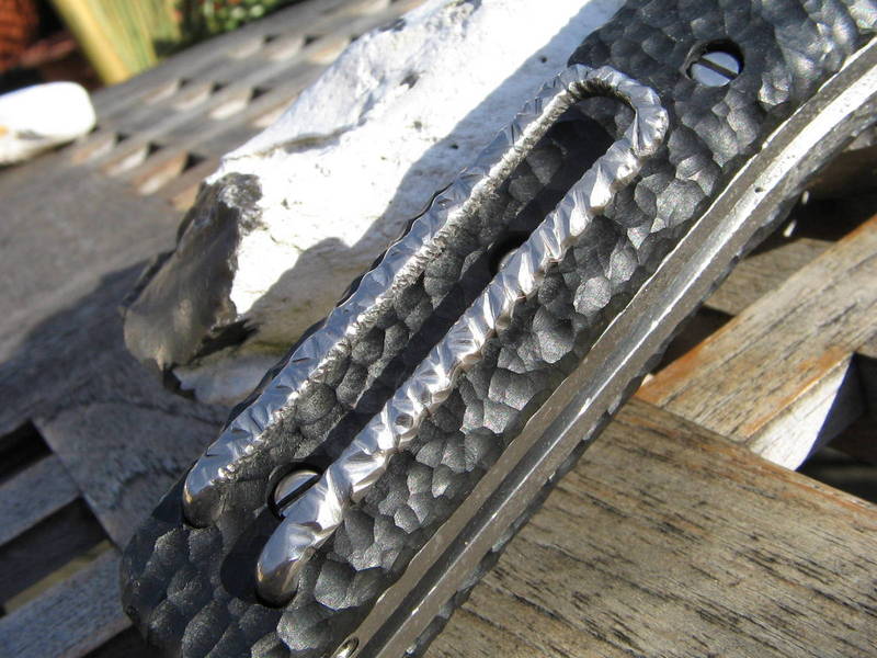

Wie hast du denn den Griff strukturiert? Mit einer Dremel oder dergleichen ???
Gruß Murphy

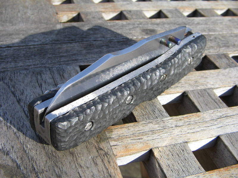

Danke nochmals für die Komentare. Die Klingenlänge sind 11cm und er Griff ist 13cm lang. Das Gewicht beträgt 328 gramm.
Die Oberfläche des Griffes habe ich mit einem Rundkopffräser gedremelt.
Das Metallfinisch einschließlich der Skulls habe ich mit einem Diamantkopfschleifer eingeschliffen.
