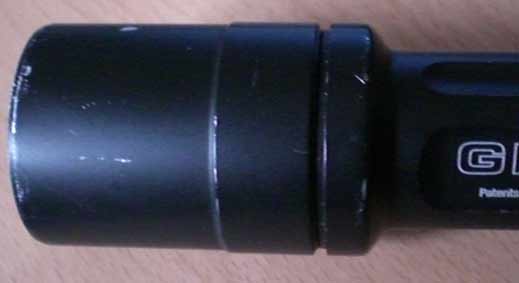

Da mir die Power der Seoul P4 in meiner Gladius ein wenig schwach erschien, verglichen mit den Cree Q5 Drop ins meiner Surefire Lampen, musste es für meine Galdius auch eine Q5 werden.
Da ich wenig Ahnung habe und mit für die Galdius nicht mal ebend nen neuen Kopf drehen konnte o.ä. Kunststückchen, musste ich einen Reflektor finden, der in den Kopf der Gladius passt.

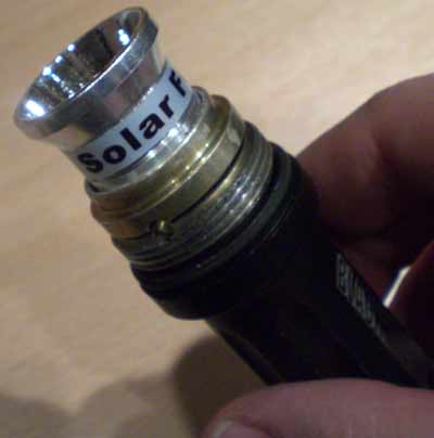

In dem Thread "Surefire 6P (alt) aufrüsten?" wies ein User auf ein billiges Q5 Modul der Fa. Solar Force hin. Dieses hatte ich bestellt um es mit anderen Dropins zu vergleichen und mir mal ein Bild von Billig-Dropins zu machen.

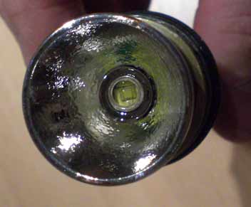

Den Brenner von Solar Force kann man auseinanderschrauben. Nun passte der Reflektor (augenscheinlich) ganz gut in den Kopf der Gladius und ich habs einfach mal ausprobiert.

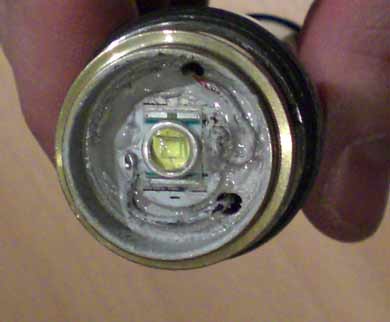

Einfach den Q5 Emitter auf seiner Platine aus dem Unterteil des Brenner herausgehebelt, vom Treiber losgelötet und in den Kopf der Galdius eingelötet. Natürlich wurde die LED mit der Platine in wärmeleitpaste gebettet. Kopf zusammengeschraubt und gemerkt, das der Reflektor nicht passt und Männer doch kein eingbautes unfehlbares Augenmaß haben.
Naja, es fehlt knapp eine Gewindedrehung, was mich aber nicht weiter stört. Ins Wasser tauchen werd ich die Galdius jetzt wahrscheinlich nicht mehr können (Schade, war eines meiner liebsten Hobbies), aber ich hoffe, es reicht noch für Fahrzeugkontrollen im Regen. Das werde ich nächste Woche austesten.
Die Gladius ist jetzt richtig richtig hell
. Strobe auf eine Weiße Wand auf 2Meter Entfernung ist jetzt verdammt unangenehm
und das schon als Bediener der Galdius
Ich hoffe die Gladius mit dem Reflektor und der LED aus Hong Kong nicht versaut zu haben, aber ich glaube mitbekommen zu haben, dass die Heatsink und der Treiber die Schwachstellen solcher Billig-Dropins sind und diese Sachen arbeiten ja nicht in meiner Galdius!?
Bilder hab ich vom Umbau keine, werden aber nachgereicht bei Interesse.
Ich zerlege die Gladius nämlich nur ungern, da ich dann die Tailcap abschrauben muss. Die Tailcap wieder zu montieren ist immer nen Akt da meine Tailcap defekt ist.
An dieser Stelle der Aufruf: Wenn ihr irgendwen kennt der ne Gladius Tailcap verkauft, sagt mir bescheid.
Jedenfalls kann ich den Umbau nur jedem empfehlen der ohne viel aufwand seine Gladius aufmotzen möchte! Es ist wirklich kinderleicht!
Ich werde hier im laufe der nächsten Woche ergänzen wie sich das neue Leuchtmittel im Praxistest so macht!
