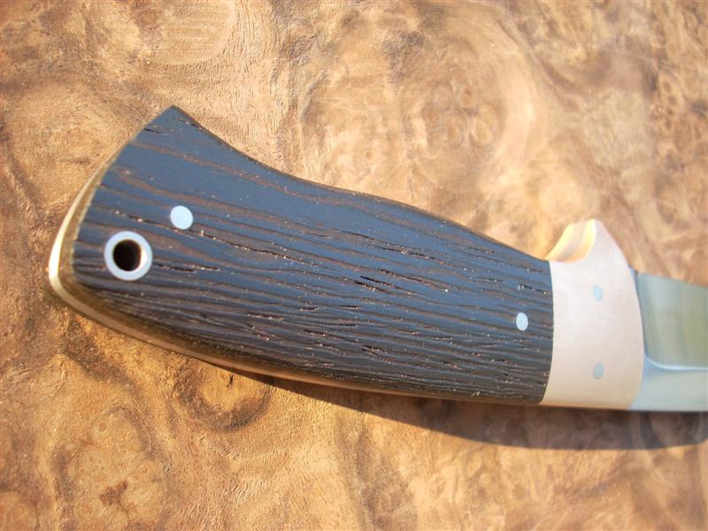

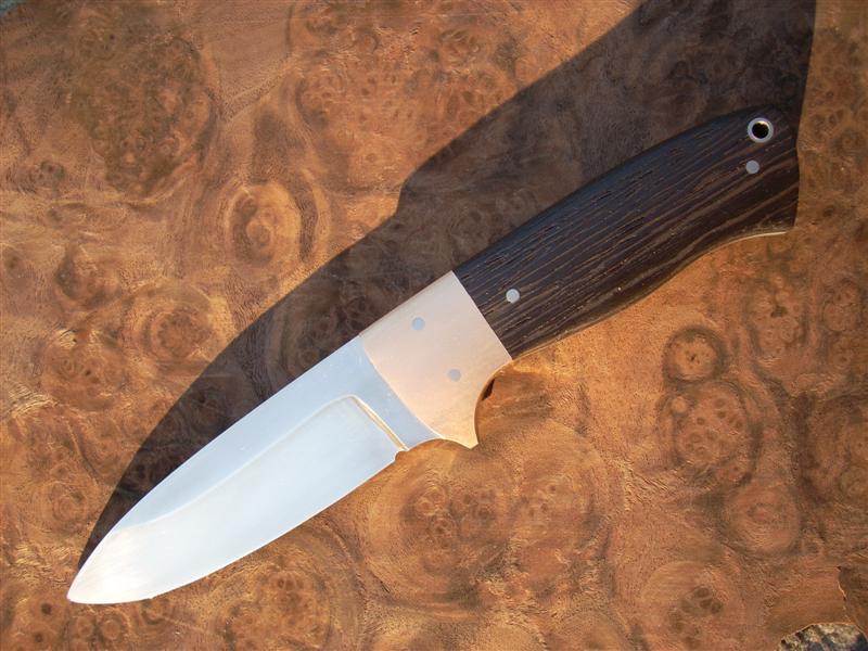

Die Anfangszeile des alten Stranglers-Klassikers passt doch wunderbar zu diesem altmodischen klassischen Jagdmesser, oder?
Die Form ist irgendwo geklaut, bei einem, der sie irgendwo geklaut hat.

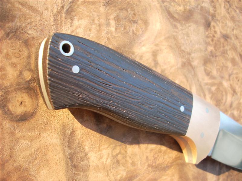

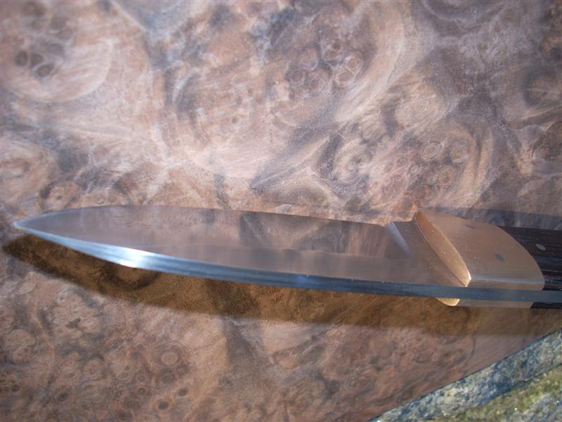

Mein erster Hohlschliff, und obwohl ich mich hier im Forum über diesen Schliff und seine Vor- und Nachteile informiert hatte, wollte ich ihn unbedingt mal probieren. Der schwierigste Teil für mich alten Schleifvorrichtungsschleifer war, das ich ihn frei Hand machen mußte, dafür ist er ganz gut geworden. ;)Und er ist auch deutlich schwieriger zu finishen als ein Flachschliff, finde ich.

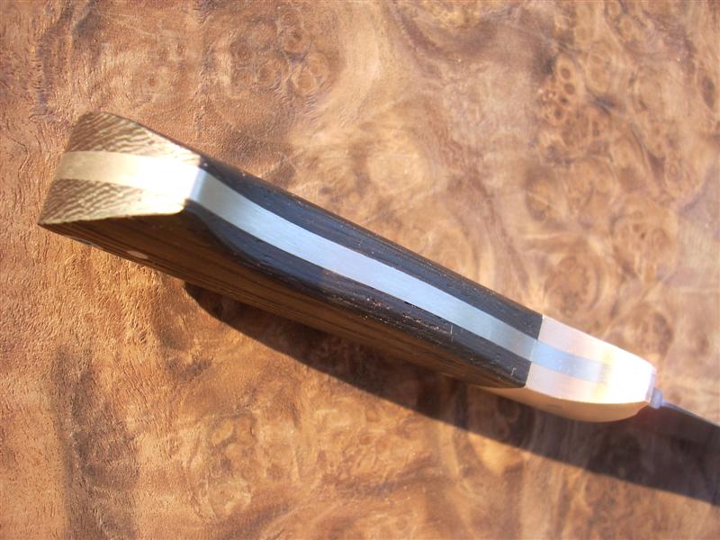

Das Griffholz ist nochmal Wenge, dieses auf den ersten Blick etwas eintönige Material hat eine Menge Potential. Diesmal habe ich es gebürstet, bis die weichen Holzanteile herausgeschliffen waren. Danach extra mit Leinöl-Tungöl-Orangenöl-Mixtur behandelt, weil diese das Holz sehr schön dunkel machen. So hat es fast den Look von Mooreiche und durch die Struktur einen wirklich guten Grip. (Sorry, äh ich meine entschuldigung für die Anglizismen)
Stahl 1.2842 WB homemade
Backen Bronze
Pins und Fangriemenröhrchen V2A
Griff Wenge strukturgebürstet

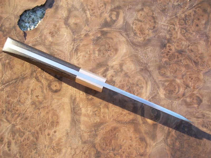

Klinge 105mm, Griff 115mm, Stärke 4mm
Scheide kommt noch.
Ich denke, diese Form muss ich nochmal als Folder bauen.
Viele Grüße
Nils

Kleiner Kritikpunkt: die Kanten an den Backen, da wo der Zeigefinger anliegt, hätte ich noch ein wenig runder geschliffen. Dann könnte es noch besser in der Hand liegen.
Gruß Egbert
Absolut berechtigter Einwand, Egbert. Ich steh auf diese kantigen Formen, auch wenn sie eher unhandlich sind. Ich habe es erstmal so gelassen, sollte sich jedoch ein Interessent für das Messer meldet, würde ich den Bereich noch abrunden zugunsten einer besseren Handlage.

Moin Painless,
die "geklaute" Klingenform gefällt mir sehr gut, persönlich hab ich auch rein garnichts gegen einen Hohlschliff einzuwenden, beim Abschwarten und Versorgen von Kleinwild passt das m.M.n. schon
(und zum Vesper allemal)... :super:
Das(?) Wenge sieht klasse aus, so gebürstet liegt es sicherlich auch nass hervorragend in der Hand...
Kleine Kritik meinerseits allerdings hinsichtlich der Edelstahlpins in den Bronzebacken, das mag mir irgendwie nicht recht gefallen; auch der hintere Pin ist aus meiner bescheidenen Sicht der Dinge etwas zu dicht an der Fangriemenöse...
