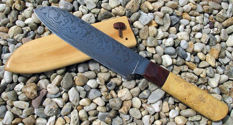

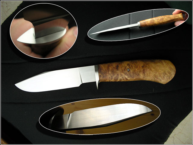

Nach langer Pause bin ich wieder mit Begeisterung ins Klingenschmieden und Messermachen eingestiegen. Hier ein heute fertig gewordenes Exemplar. Die Bilder sind mir leider nicht so gelungen, man merkt schon, dass es ne Weile her ist, dass ich Messerbilder gemacht habe :).
Ein paar Fakten:
Stahl: geschmiedet aus 6 mm 1.2510 (O-1), satiniert
Griff: Goldfield-Maser, V2A Pin und Handschutz
Länge: Griff: 12 cm; Klinge: 13 cm
attachment.php
Das Messer ist genau am Handschutz ausbalanciert und liegt in meiner Hand extrem gut, ich hab den Griff aber extra länger gemacht damit es auch für größere Pfötchen noch bequem ist :D.
Ich hoffe euch gefällts (steht auch zum Verkauf :), irgendwie muss ich mir halt meinen Maschinenpark finanzieren;) ). Mich hat vorallem das Holz überrascht da es ungeölt und unpoliert gar nicht so genial ausgesehen hat.
Bei Interesse stell ich gern noch ein paar mehr Bilder rein.
Fragen, Lob und Kritik sind wie immer willkommen :D.
Viele Grüße Marcus

Hallo Marcus.
Hast wieder mal sauber geschafft, schönes Messer, schönes Holz.
Und verdammt sauberes Klingenfinish.
Der lange Spiegel wirkt etwas nackt, lässt Du schon Platz für den Stempel?
Weiter so!
Mathias

Prinzipiell sehr schön und auch sehr gut verarbeitet - aber auch von mir der Hinweis auf den für meinen Geschmack zu grossen Spiegel (verschenkte Schneide!) und...viel zu dicke Klinge. 6mm! Was soll das eigentlich immer? Warum muss ein Messer, das ja schneiden soll, so dick sein wie ein Brecheisen? (Sorry - musste `mal sein!)

Wie Andreas schon bemerkt hat habe ich das Messer aus einem 2,5 cm x 6 mm Barren geschmiedet. Nach dem Schmieden und überschleifen bleibt am Ricasso ca. eine Dicke von 5 mm übrig. Der Vorteil beim schmieden ist nun der, dass man die Stärke am Ricasso auf der ganzen Klingenlänge beibehalten muss. Man "tapered" die Klinge schon beim schmieden, so dass nach dem Überschleifen die Klingenstärke konstant bis zur Spitze abnimmt. Wie stark man tapered hängt natürlich vom jeweiligen Einsatzzweck ab, diese Klinge habe ich extra etwas dicker gelassen, da ich mal wieder ein richtig solides Messer bauen wollte.
Mir gefällt eine Klingenstärke von 3 mm am Ricasso einfach nicht, natürlich reicht das vollkommen aus für die meisten Spitzerlmesser, sieht aber in meinen Augen immer etwas mickrig aus. Genauso siehts natürlich mit Klingen aus die über die gesamte Länge 6 oder 7 mm stark sind, das wirkt einfach zu heftig.
Vor dem finishen schärfe ich meine Klingen und teste sie bei unterschiedlichen Aufgaben. Bei diesem Messer habe ich die Schneide auf ca 0,1 mm vor dem Schärfen ausgeschliffen. Und ich konnte genausogut Obst, Gemüse und Brot schneiden, wie auch durch Holz hacken ohne Ausbrüche oder Verformungen. Natürlich ist Holzhacken nicht der geplante Einsatzzweck, aber es fühlt sich gut an zu wissen dass es die Klinge kann.
Für weitere Disskusionen stehe ich jederzeit zur Verfügung ;).
Viele Grüße Marcus

Die Klinge hab ich ganz standartmässig mit 600er Papier satiniert. Zum rauspolieren der 400er Riefen benütze ich zuerst einen Messingbarren als Unterlage und danach 4 mm Rundmaterial fürs Finish.

An der breitesten Stelle (am Pin) beträgt der Umfang 9 cm nach vorne und hinten wird er, wie man am oberen Bild sieht, kleiner.
