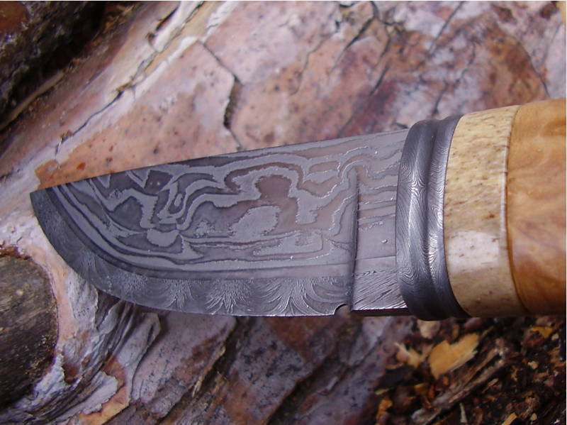

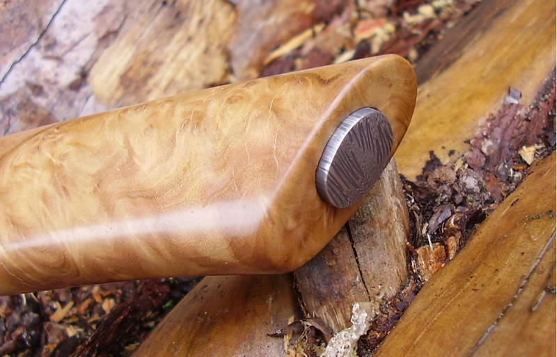

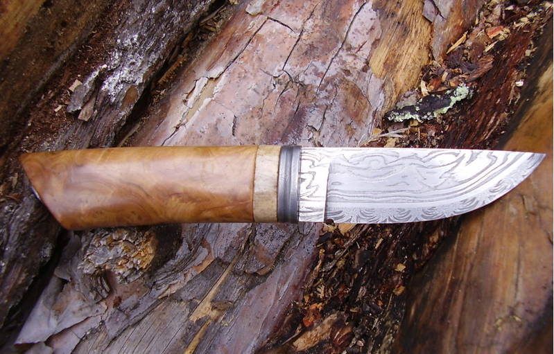

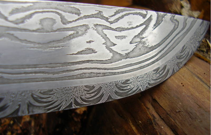

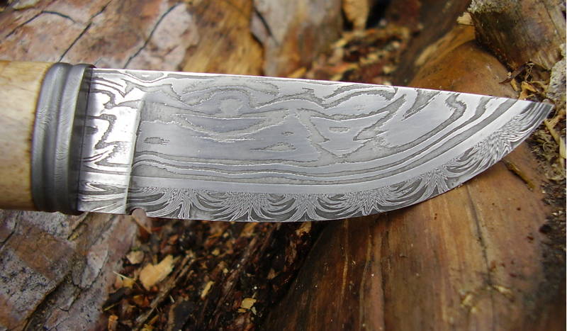

Hallo Leute,
das letzte diese Woche :D, wohl auch das letzte vor Kelkheim.
Die Schneidleiste des Messers ist das Gegenstück zu der Klinge die ich Micha geschickt habe.
Beschlag aus tordiertem Damast, Oosik und ein Griff aus Goldfield.
Klinge durchgehend verschraubt und ein versenkte Abdeckplatte aus Damast.
Gesamtlänge: 19,5 cm
Klinge: 8,8 cm
Höhe: 2,8cm
Dicke: 4mm auf 1mm
Ich muß mich etwas beeilen, die Familie drängelt, kam die letzten Wochen etwas zu kurz :rolleyes:.
Gruß Uwe

Hallo Uwe,
jetzt gönne mal Deiner Familie ein paar Stunden mit Dir! haben sie sich verdient nach den vielen Stunden, die Du in der garage verbracht hast.
Hat sich aber auch gelohnt! Allein wenn ich mir wieder die Materialzusammenstellung dieses neuen Teiles auf der Zunge zergehen lasse!! Da hast Du wieder eine einzigartige Leistung gezeigt, Hut ab!

Die Abdecklatte ist zur Hälfte versenkt, an die Unterseite habe ich mit dem Dremel Rillen in Form einer Sägezahnung geschliffen und dann die Platte mit Epoxi eingeklebt.
