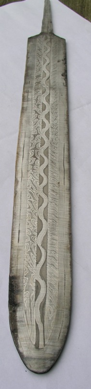

Eine Goldgriffspatha wird es mal!
Hier der Rohling, ein Rekonstruktionsversuch mit "Schlangendamast".
Vor einigen Jahren hatte ich eine ähnliche Klinge schon einmal geschmiedet und vorgestellt im www.
Dieses zweite Stück ist geglüht, leicht plan geschliffen und leicht angeätzt und bildet so die Grundlage für den noch folgenden Anschliff.
Soweit man bisher erkennen kann, ist die Klinge ohne Fehlstellen geschmiedet.
Es gibt bisher nur wenige bekannte Varianten mit Schlangendamast, das hier ist eine davon. Hierbei schlängelt sich die Schlange über die gesamte Klinge und über die gesamte Kernbreite.
Der Aufbau wurde nach Angaben der Archäologen und deren Untersuchungsergebnissen geschmiedet. Auch die Lagenzahl der Bänder, des Eisenkerns etc. wurden vorgegeben.
Der Schwertkern besteht aus einem Furnierdamast.
Die mittlere weiche Lage(Mittellage) im Kern besteht aus drei Schichten mit je senkrecht stehenden Lagen weichen Eisens(selbst verhütet).
Auf einer Seite der Mittellage befinden sich drei wechselseitig tordierte Bänder.
Auf der anderen Seite der Mittellage befinden sich ebenfalls drei wechselseitig tordierte Bänder.
In diese Bänder eingeschmiedet wurde eine Schlange aus selbst verhütteten Eisen und Stahl. Die Lagen in der Schlange stehen senkrecht.
Die Schlange reicht bis auf die Mittellage im Kern.
Eine Schneide aus senkrecht stehenden Raffinierstahl umsohlt den Schwertkern.
Die Klingenlänge des Rohlings beträgt 800mm plus Angel.
Die Klingebreite an der Schulter beträgt 55mm und 10cm vor dem Ort 50mm.
Der Kern ist an der Schulter 27mm breit.

Habe ich das richtig verstanden? Der Kern besteht aus 9 Einzelsträngen und die Schlangen wurden von beiden Seiten bis zum mittleren Kern reingetrieben?:staun:
Hätte das reinschmieden der Schlangen nicht viel mehr das Muster der Torsionen verändern müssen? Wo ist der Trick?
Ciao Sven
Hallo Sven,
die Schlange befindet sich auf nur einer Schwertseite, wie bei allen gefundenen Schwertern mit Schlangendamast!
Der Kern besteht also aus insgesamt einer Mittellage(bestehend aus 3 Schichten mit je senkrechten Lagen), 6 Torsionsbändern und einer Schlange.
Also 8 Stränge.
Wenn Du die Mittellage allerdings als drei Stränge zählst, sind es 10 Stränge. Aber die Mittellage wird eigentlich immer als ein Stück gerechnet.
Plus Schneide.
Die Mittellage ist jetzt ca. 0,8-0,9mm durchgehend stark bei einer späteren Klingenstärke von 5mm an der Schulter. Die Klinge jetzt ist dort 5,3mm stark.
Es darf später die Schlange in der geschliffenen Hohlkehle nicht durchbrochen werden. Deshalb wurde die Schlange auch bis zur Mittellage eingeschmiedet.

Hi, sieht total geil aus dein Rohling. Eine Frage hab ich zu der Schneide.
Auf dem Foto sieht das fast wie Damast aus. Hast du Stähle mit versch. c-gehalt verschweißt oder ein Stück Rennstahl homogenisiert. Woher kommt diese deutliche Zeichnung?

Hallo Jannis,
die Schneide beim Fundstück hatte ebenfalls eine leichte Zeichnung bedingt durch einen geringen unterschiedlichen Kohlenstoffgehalt in sich.
Wir haben C60 und C70 für die Schneide verwendet.
Auf dem Foto kommt das etwas zu stark zum Vorschein. Bei der später harten Schneide sieht man es kaum. Auch wird vermutlich die Schneide nicht mitgeätzt werden.

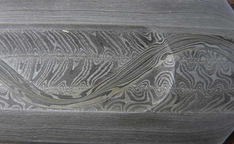

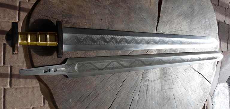

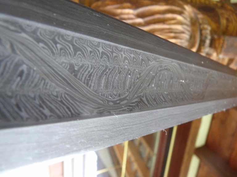

hier mal ein Bild der fertigen Schlangenspatha.
Auf dem ersten Bild ist es die untere Klinge. Ausschnitte der Klinge sind auf Bild 2 und 3 zu sehen.
Die Schlange wurde in eine vorher geschmiedete Nut in den Klingenkern über die volle Kernbreite bis zur Kernmitte eingeschmiedet.
Die obere Klinge des ersten Bildes zeigt eine vor einigen Jahren von mir geschmiedete andere Variante. Dort wurde eine Schlange mit engeren Bögen in einen nicht vorgenuteten Kern, wie beim Originalfund komplett über die mittlere Bahn und bis zur Hälfte je über die erste und dritte Bahn geschmiedet.
Das Bild 4 zeigt eine Schlangenspatha, Bild 5 einen Ausschnitt dieser, welche in originaler Breite und Stärke aber nicht in der Länge für ein Landesmuseum geschmiedet wurde.
Über die schmiedetechnische Herstellung dieser Schlange hatte Herr Paysan in Solingen im Klingenmuseum seinerzeit einen Vortrag gehalten.
Hier kurz Folgendes dazu:
Die Schlange befindet sich nur zwischen dem ersten und dritten Band.
Die Schlangenbögen wurden mit "Eisenzwickeln" verfüllt und im Feuer verschweißt.
Alle drei Schlangenspatha besitzen im Kern unter der Schlange eine Mittellage und auf der anderen Kernseite 3 wechselseitig tordierte Bänder.
Selbst die Mittellage der Spatha für das Landesmuseum besteht aus einer gewissen Anzahl hochkant stehender Schichten.
Bei jeder Klinge wurde selbstverhüttetes Material und unlegierte Kohlenstoffstähle verwendet.
Grundsätzlich sind diese drei Herstellungsmethoden von in Klingen eingelegten Schlangen bekannt.
Bei allen drei Varianten wurde die Schneidleiste zuletzt aufgesohlt.
Bei allen drei Klingen wurde der Klingenaufbau nach original Fundstücken übernommen und eingehalten.
Auf dem vierten Bild in der Schneide sind keine Fehler, nur oberflächliche Zunderstellen vom Raffinieren.

Ich bin ehrlich gesagt mehr verwundert über den Detailreichtum der Oberfläche. Es heißt ja nur japanische Schwerter besitzen eine Politur welche Schweißstrukturen/Stahltextur hervorhebt. Und hier sehe ich ein europäisches Schwert aus selbst verhüttetem Raffinierstahl der ebenfalls so viele Feinheiten zeigt.
Frage an Markus - ist das alles geätzt? Oder kommen die wunderschönen Details bereits beim Grundschliff hervor? Bin von der Schönheit der Oberfläche restlos begeistert!
PS: Nimmt Schmiede Balbach auch Seelen als Pfand für ihre Erzeugnisse? :hehe:
Hallo Gregorius,
bei den fertigen Klingen konnte man schon gut nach dem Feinschliff den Damastaufbau erkennen.
Noch besser sichtbar haben wir das dann mit natürlichen Säuren aus der Küche (Essig/Citronensäure) gemacht.
Eine Steinpolitur wäre sicher möglich und auch gut geworden.
Der Kunde hat die Klingen selber dann wohl geätzt, ich weiß es nicht genau, da ich nur die Bilder bekommen habe ohne weitere Auskunft über die Oberflächenbehandlung.
Den plangeschliffenen Schwertrohling hatte ich in Fe3Cl gelegt um die Struktur sichtbar zu machen.
Bei anderen Schwertklingen von uns aus vergleichbaren Stahlsorten geschmiedet, hatten wir selber Ätzversuche unternommen.
Bei diesen verwendeten Stahlsorten war kaum bis keine Tiefenätzung mit Schwefelsäure, Salzsäure und Fe3Cl erziehlbar.
Von daher bin ich der Meinung, dass die damaligen Schwertklingen oberflächlich vermutlich ebenfalls nicht tiefgeätzt waren.
