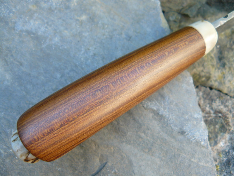

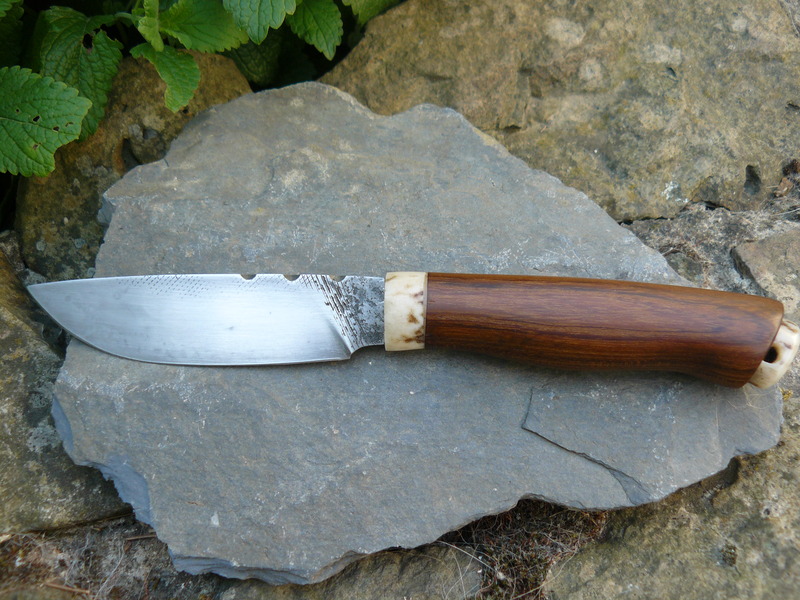

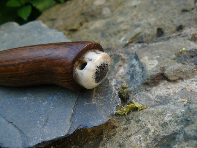

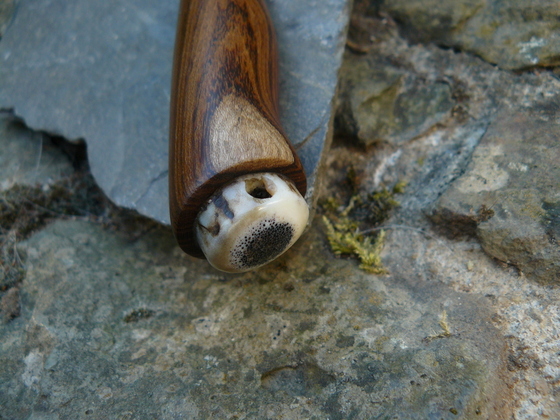

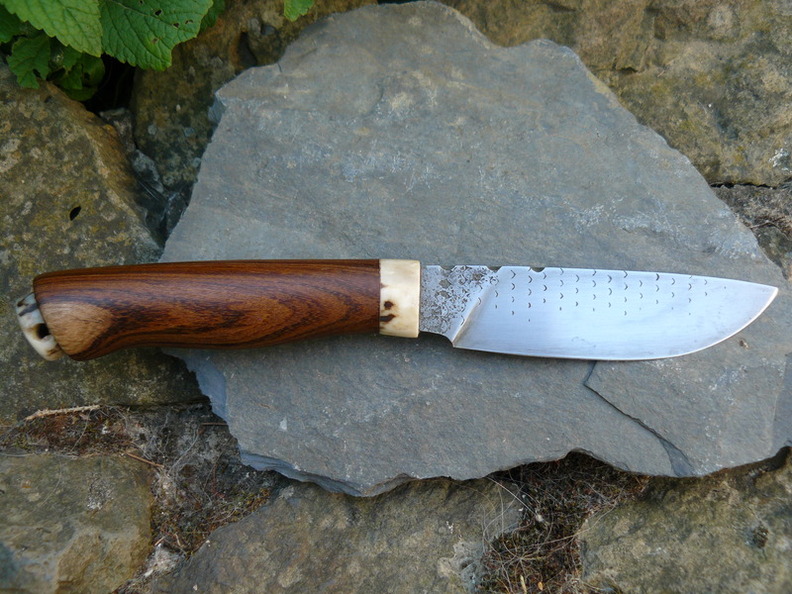

ich habe wieder ein rustikales kleines Jagdmesser fertig gemacht. Die Klinge wurde aus einer alten Hufraspel geschmiedet und im Lemmantel gehärtet. Der Griff besteht aus Goldregen, eingefasst mit heimischem HIrschhorn. Am Griffende habe ich das Hirschhorn nicht wie sonst einfach angesetzt, sondern mit einem Loch für einen Fangriemen versehen und in das Holz eingelassen. Sieht erst mal ungewöhnlich aus, gefällt mir aber immer besser. Auch das poröse Mark im Hirschhorn kommt hier nach kurzer Behandlung mit Sekundenkleber und etwas Polieren sehr gut rüber.Finde ich jedenfalls.
Die Maße:
Gesamtlänge: 22,5 cm
Klingenlänge: 10,7 cm
Höhe der Klinge: 2,6cm
Dicke der Klinge: 3,9 mm am Ricasso
Viel Spaß beim Anschauen.
Gerd

Also Gerd,
einfach nur toll gefällt mir ausgesprochen gut, Vorsicht Allerdings vor BSE (ne war ja bei den Kühen:p)..........
Grüße Wastl.
Wow, ich mag diese rohe Anmutung, gefällt mir ausgesprochen gut!
Vor allem das Holz ist echt richtig schön... :super:
Hallo Gerd

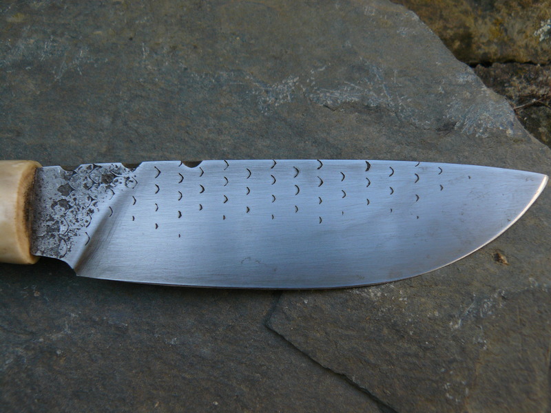

schönes Messer, schönes Holz und vor Allem die "Drachenhaut auf der Klinge sieht klasse aus :super:
Gruß ... Norbert
Hallo Gerd
Viele Details an dem Messer die mir richtig gut gefallen! Und damit das ganze Messer!!!!!
Details wie die Drachenhaut, der Goldregen, der geniale Hornabschluss mit Fangriemenöse....

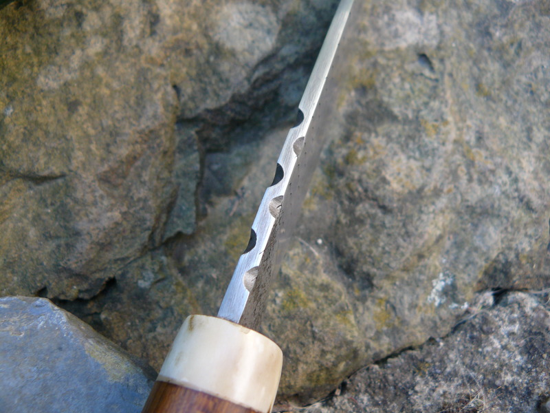

Das einzige was es für mich nicht gebraucht hätte ist das Filework. Zwar gut gemacht....aber etwas zuviel des guten. Zumindest für mich. Aber ist ja nicht für mich!
Danke für´s zeigen und anregen...
Gruß Ulli
Die rustikale Klinge gefällt mir sehr gut. Hufraspel gibt immer eine interessante Struktur. Der Griffabschluss ist pfiffig gemacht, ist in meinen Augen aber zu viele des guten. Aber ich bin eh immer für schlichte Gestaltungen.
Uli
ich möchte mich bei euch für euer Feedback bedanken, Und gelernt habe ich auch wieder was. "Drachenhaut"! Norbert, das hat was. :steirer:
Grüße aus dem heißen Goldenen Grund
Gerd
Sieht prima aus! :super:
Die rustikale, schöne Klingenform und der herrliche Goldregen-Griff passen sehr gut zum verwendeten Hirschhorn, jedoch bin ich bezüglich des Griffabschlußes gleicher Meinung wie Uli. Ist keine Kritik, nur meine bescheidene Meinung. ;)
