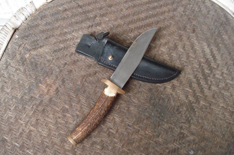

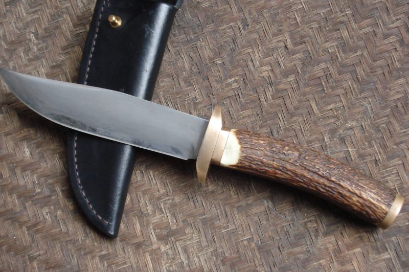

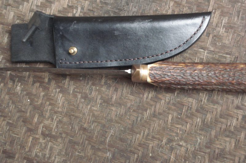

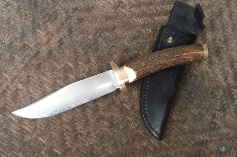

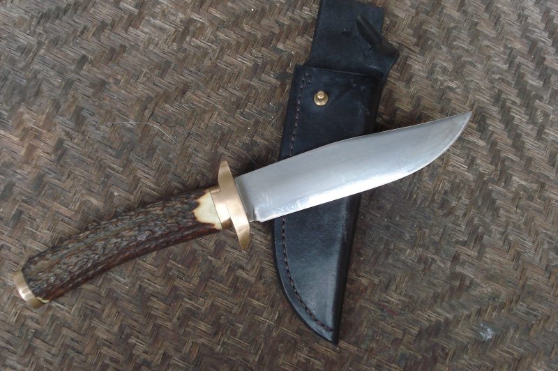

Hab mal was anderes gemacht, und zwar ein großes Bowie.
So in der klassischen Form , jedenfalls stell ich mir diese so vor.
Der Griff ist aus Hirschhorn, Spitzangel, der Hanschutz aus Bronze und die Abschlußkappe auch, der Klingenstahl ist 1.2519 Differenziell gehärtet mit Härtelinie.
Maße :
Klinge : 160 mm
Griff : 138 mm
Gesamt : 298 mm
Klingenstärke : 4,5 mm

nun, groß ist es nicht, jedenfalls nicht für meine Begriffe, wo ein Bowie, bei einer Klingenlänge so bei 8 bis 10 Zoll losgeht.....aber wunderschön ist es geworden, alle Ehre. Hattest du eine bestimmte Vorlage oder ist es ein Eigenentwurf? Ich frag deswegen, weil immer, wenn ich meine, ich muss selber eins entwerfen, siehts komisch aus. Ich krieg diesen eleganten Schwung der Klingenspitze einfach nicht so hin, ausser ich kopiere irgend ein bestimmtes Messer.

nun ja sicher hast du recht ,es gibt natürlich noch sehr viel größere Bowies.
Aber für die Größe die ich sonst mache ist es schon groß, wenn auch die meisten davon keine Bowieform haben.
Die Klingenform ist von mir. Ich zeichne immer so lange auf Pappe herum, bis die Form dann entlich stimmt. Natürlich las ich mich dabei auch schon mal von anderen Messern inspirieren. Es entsteht aber am Ende immer eine Neue , meine eigene Form dabei.
