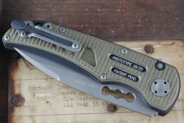

Erstmal die Spezifikation:
  • Hawk R.A.Z.R
  • Manuelle Öffnung
  • Klinge 154CPM (Pulvermetallurgische Variante des 154CM)
  • Klingenlänge 94mm, Klingenstärke 3,2mm
  • Liner aus Aluminium
  • G10 Griffschalen in OD green
  • Clip mit dem Daumen bedienbar
  • Gewicht 132Gramm
  • Verschluß: eine vereinfachte Variante des HAWK Locks vom RAM. Ohne den Schieber am Griffrücken. Entriegelt wird, in dem man mit dem Daumen den Schieber an der Seite nach hinten zieht.

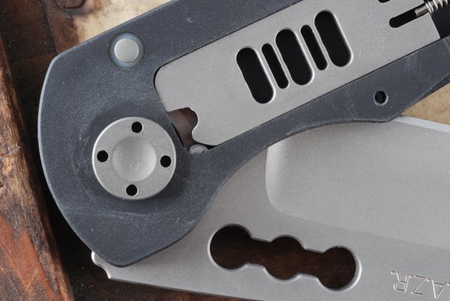

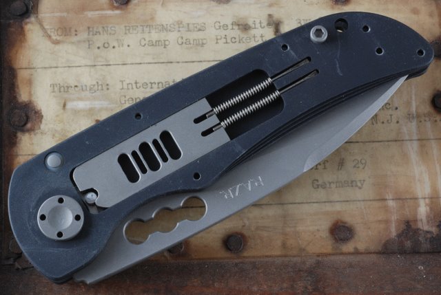

Wie üblich bei den Messern der beiden Hawks, ist auch der Verschluß des R.A.Z.R ein mechanisches Schmankerl. Das Prinzip ist vom RAM oder MUDD bekannt: Am Klingenfuß sind zwei Bolzen verpresst, einer für die Arretierung der aufgeklappten Klinge, der gegenüberliegende, um die Klinge geschlossen im Rahmen zu halten.
Ein Verriegelungsschieber, der in der Platine untergebracht ist, umgreift die Bolzen im geschlossenen und offenen Zustand. Die Aussparung ist so geformt, dass der Bolzen beim Öffnen den Schieber gegen zwei Federn nach hinten drückt und über die abgerrundete, kleine Rampe fährt. Im geöffneten Anschlag liegt der gegenüberliegende Bolzen dagegen an einer geraden Kante an - der Schieber wird von der Feder gegen den Bolzen gedrückt, die Klinge ist sicher arretiert.
R.A.Z.R zerlegt: Verriegelungsstück, Federn

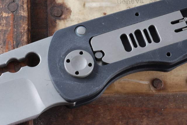

R.A.Z.R geschlossen: Das Verriegelungsstück drückt gegen den Klingenbolzen und hält die Klinge im Rahmen
Klinge wird geöffnet: Der Bolzen rutscht über die Rampe
R.A.Z.R. offen: Die Federn drücken das Verschlußstück gegen die Rampe, das Messer ist sicher arretiert

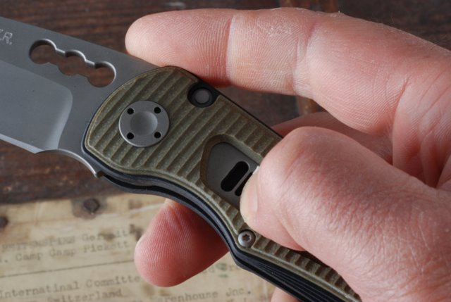

Geöffnet wird das R.A.Z.R wie ein übliches Einhandmesser - der "Lochschlitz" in der Klinge gibt dem Daumen genug Grip. Zum Entriegeln wird der Schieber an der Seite mit dem Daumen nach hinten gedrückt, die Klinge läuft frei und kann mit dem Zeigefinger geschlossen werden.
Schließen: Mit dem Daumen schiebt man das Verschlussstück nach hinten
So sieht das im zusammengebauten Messer aus. Der Verschlussschieber ist durch eine Tasche in der Griffschale zugänglich. Die Federn halten den Schieber ausreichend fest, er lässt sich aber leicht nach hinten drücken

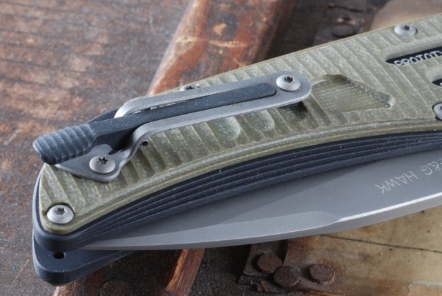

Ein kleines Schmankerl ist noch der Clip. Mit dem integrierten Hebel kann man den Clip vom Griff anheben - so flutscht das Messer leichter in die Hosentasche. Die Hülse hinten ist ein Anschlag, so dass der Hebel nicht zu weit über den Clip hinaus nach außen gedrückt werden kann.
Der Klingenrücken ist, bis auf Anschlagpin und die Gewindehülse hinten am Griff, komplett offen. Das spart Gewicht und erleichtert das Reinigen.
