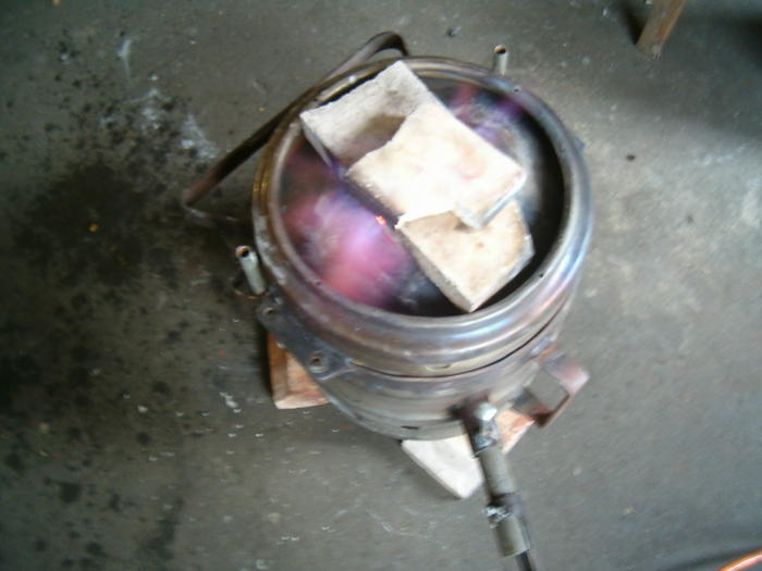

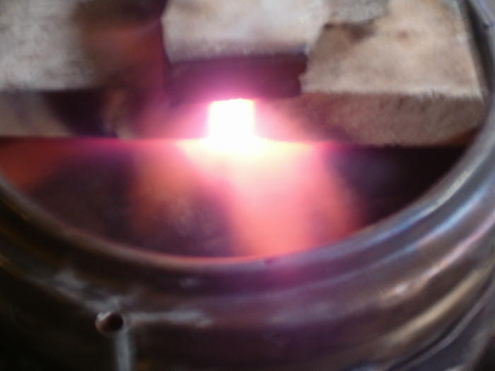

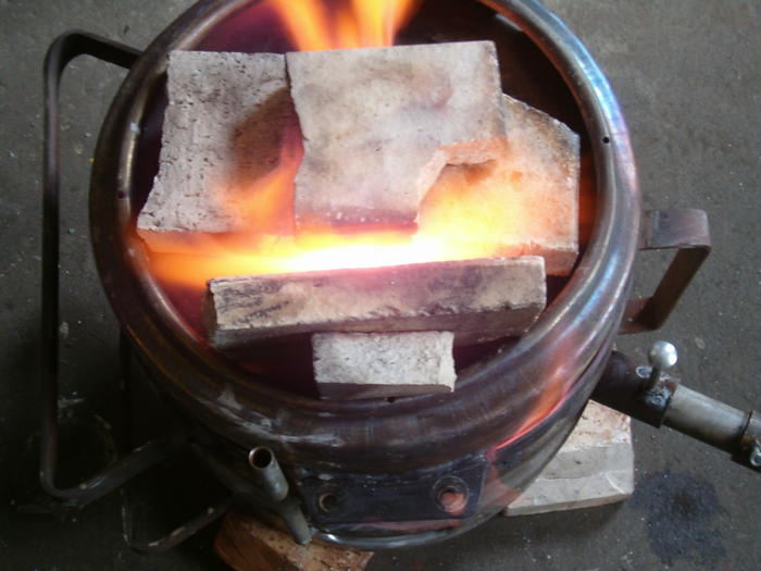

Gestartet ist dieser Versuch bereits.
Ergebniss, mangelhaft setzen sechs!!
Woran scheiterts??? an grob geschätzt 50-100Grad, Roheisen (Amco) nur angeschmolzen, Eisensand geht problemlos aber auch hier fehlen ein paar Grad zum brauchbaremErgebniss, davon hab ich aber auch nicht genug und mir fehlt bis dato eine Lieferadresse für Mengen bis 25kg.
Da ich mich weigere eine Gebläsebrenner zu bauen (persönliches Problem) und das ums verrecken mit meinem Venturi schaffen will wirds wohl noch etwas dauern.
Zwischendurch wird halt mal ein Schmelzofen für Holzkohle gebaut. Bin bereits dabei!
Tiegel sind Baugleich zu denen von Fischer/Pfortzheim, übers Forum bekommen Top Qualität.
Da ich aber nicht weiß, ob die Tiegel auch regulär zu kaufen sind beim Betroffenem, überlasse es ich Ihm sich hier dazu zu äußern.
Da es aber auch noch Probleme in der Weiterverarbeitung gibt, bzw Hürden die ich erst noch überspringen muß, zB. geeigneter Glühofen etc. wirds eh noch ne Zeitlang dauern bis aus nem König der hoffentlich noch dieses Jahr klappt was anderes wird.
Tschau Torsten
Beweissbilder:D
Anheizen und Feuer frei!
Vollgas:

Kann es vielleicht sein, daß der (dicke) Betonmantel in Deiner Gasesse etwas Energie frisst? Mir fällt auf, daß auf den Fotos von den Wootzschmelz-Öfen, z.b. von Cyrus und Achim, nur die nackte Keramikfasermatte zu sehen ist. Ohne Beton sind anscheinend die 100 Grad mehr Hitze möglich. Was meinst Du?
Charles
Falsch. Zumindest was meinen Ofen betrifft. Der hat 3 Lagen Matte und innen mehr als 2 cm dick Beton, am Boden sogar über 5 cm. Wenn's nicht klappt, liegt es meist am Brenner. Mit meinem Brenner ohne Gebläse schmelze ich bis zu 3,5 kg Wootz ohne Probleme.
Ach so, ok, danke für die Korrektur, alles klar! Habe ja bei den Fotos nicht nachgeschaut, sondern aus dem Gedächtnis rausgekramt :rolleyes:
Ja ja der Brenner,
genau der ist das Hauptproblem, ich glaube man sieht ganz gut das bei Vollgas, viel Gas unbefriedigend verbrennt.
Ist halt ein Unterschied ob eine Esse befeuert wird, oder ein fast geschlossener "Schmelzofen", und wenn man sich Achims Brenner und meinen Brenner ansieht weiß man mit ein wenig Erfahrung auch wie Achim das Problem gelöst hat:super:.
Das mit der Betonstärke ist zudem ein wichtiger Tip, und ich weiß mitlerweile nur zu gut warum!!!!
Tschau Torsten
