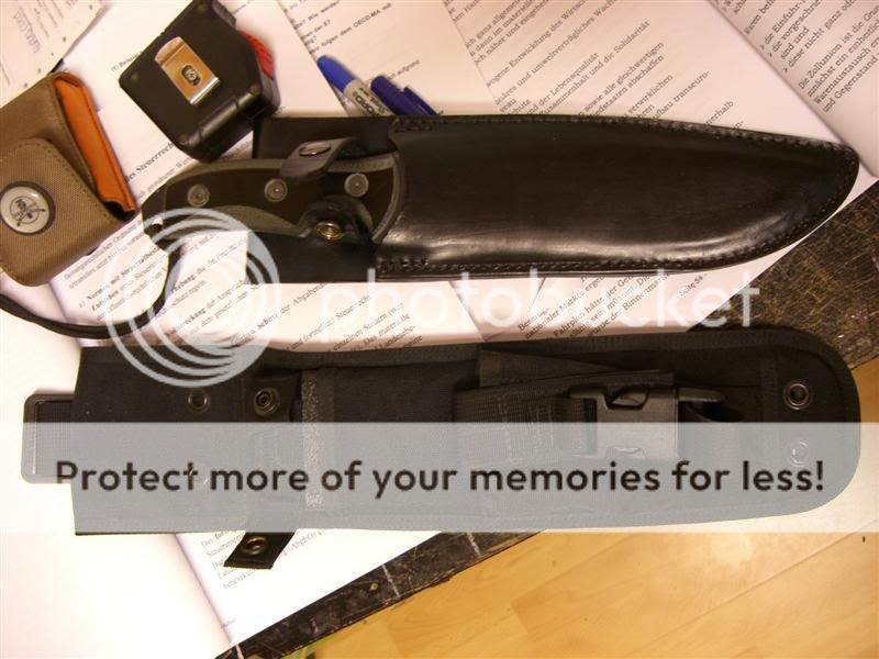

Scheide die mitkommt ist auf Spec-Ops Niveau.
Mittlerweile hab eich mir aber eine Lederscheid bei ihm bestellt,seine Frau macht da zu nem guten preis wirklich sehr schöne.:super:

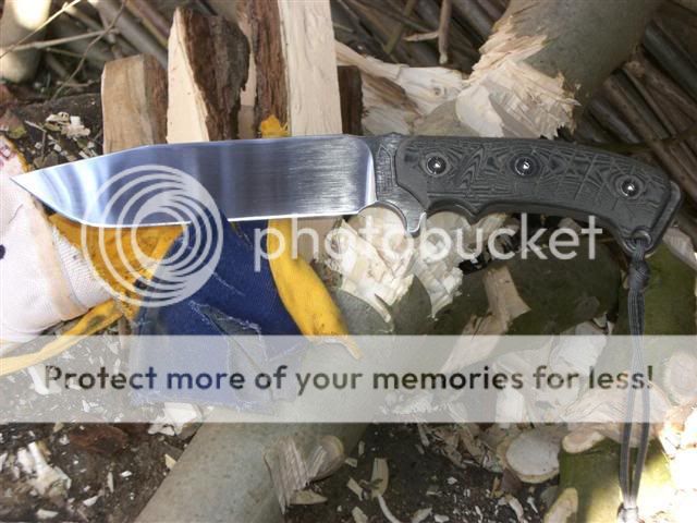

Fehrman
Mit dem Fehrman habe ich ein gr Problem,der Griff ist zu breit und zu kurz für meine Hand
Hacken geht nur wenn man den Griff ganz in die Hand nimmt
Sprich Zeigfinger durch die erste Mulde restliche Finger durch die Zweite.
Aber auch da stört mich einfach das Stück Erl wo das Lanyardloch angebracht ist.
Drückt am kl Finger und das nervt auf Dauer weil ich gerne das ganze Potential ausnutzen würde wenn ich hacke und eben gerne weiter hinten geifen würde wie es beim Grayman geht.
Was am Fehrman praktisch ist sind die Rillen in der Daumenrampe und davor ist auch nochmal eine Mulde die auch Rillen aufweist und somit weiter vorne greifne ermöglicht.
Sehr bequem sogar.
Leider ist eben der griff zu breit ausgefallen und die Schalen zu schmal,dass es mich total begeistern würde.
Grayman ist da deutlich besser und handlicher,liegt auch besser in der Hand.
Einfach natürlicher.
Ich bestimme wie ich greife und werde nicht wie beim Fehrman vom Messer bestimmt.

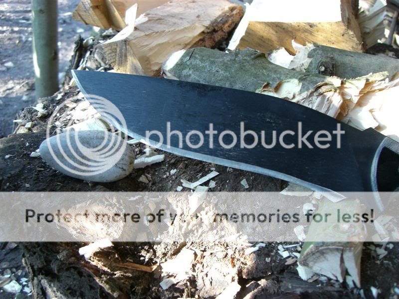

Die SCHNEIDE
Nach diversen Test die schneiden,hacken,durch einen Holzblock hämmern,,stechen,... beinhalteten alles an Hartholz,kam ich zu folgendem Ergebnis:
Grayman
Hackt einfach spitze.
Eindringtiefe und hackverhalten ideal.
Durch das stattliche Gewicht von gut 560g geht da schon ordnetlich etwas weiter.
Aber es ist gut ausbalanziert,dass man auch locker damit schneiden kann ohne nach Kurzem müde zu werden.
Soweit auch keine Ausbrüche auf der relativ breit und flach ausgeschliffenne Schneide.
Habe das Teil aber nicht geschont,also munter auf Teufel kommt raus damit gearbeitet.
Sogar mit nem Stein nachzuschärfen probiert und muss schon sagen selbst das ging recht gut.
Mike hatte mir ja erklärt er legt Wert darauf,dass seine Messer sowohl schnitthaltig sind wie auch leicht nachzuschärfen egal wa sman nimmt.
Muss sagen es stimmt wirklich.

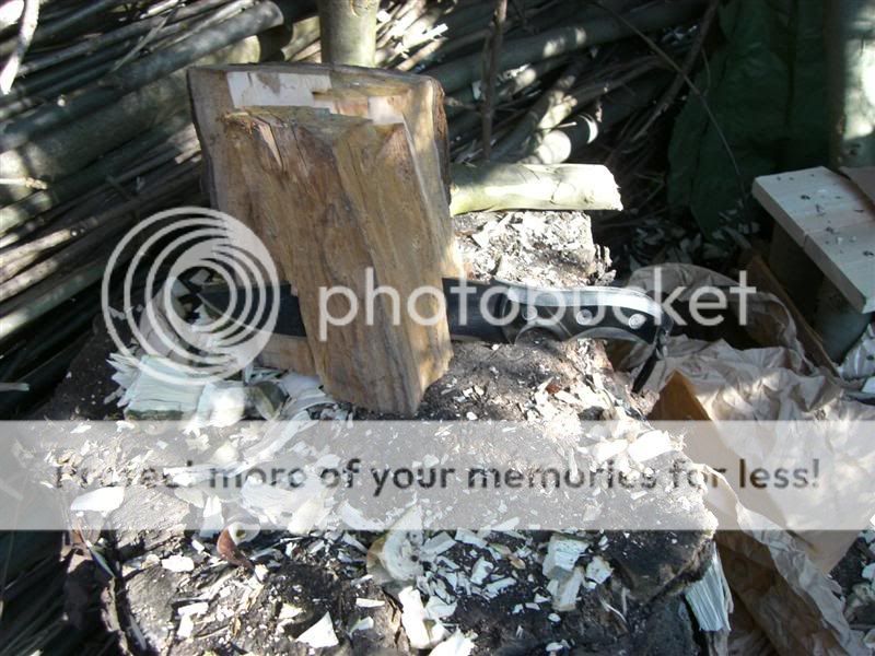

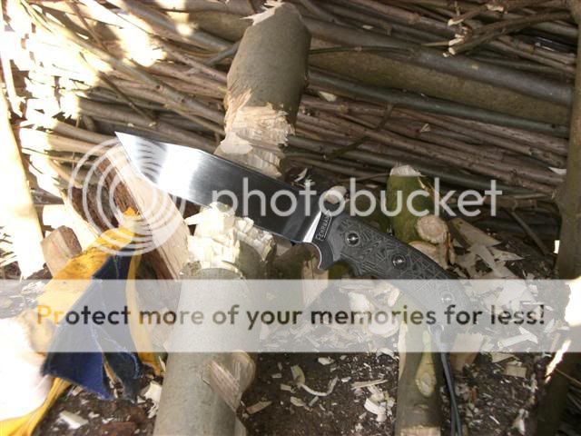

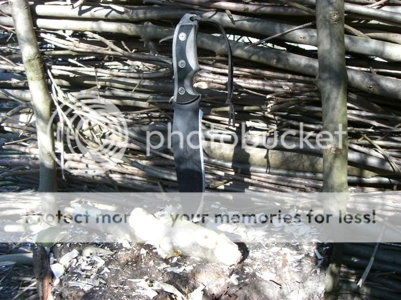

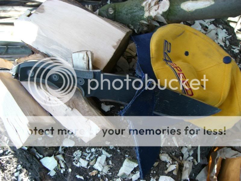

hier noch n paar Actionshots:
nach viel hacken ohne nachzuschärfen war die Kappe fällig:
Fehrman konnte das nicht mehr,war stumpfer
nach dem nachschärfen:
Der Schärfstein:

Schöner Bericht und schöne Messer(bis auf das Unterste auf dem 1. Bild:lechz:)!
...Aber der Grill geht mal gar nicht! So schöne Messer und dann einen 5€-Tankstellengrill- ne,ne,ne! ;)
Nichts für ungut, mach weiter so!
Schönes review, Danke.
Was issn das für´n Säbel der da als unterstes auf dem Bild ist?
Das Unterste ist ja quasi das Rambo4-Messer...

So mal kurz n Bild der Lederscheide die ich mir dann noch extra geordert habe,weil mir die cordura zu groß ist:
