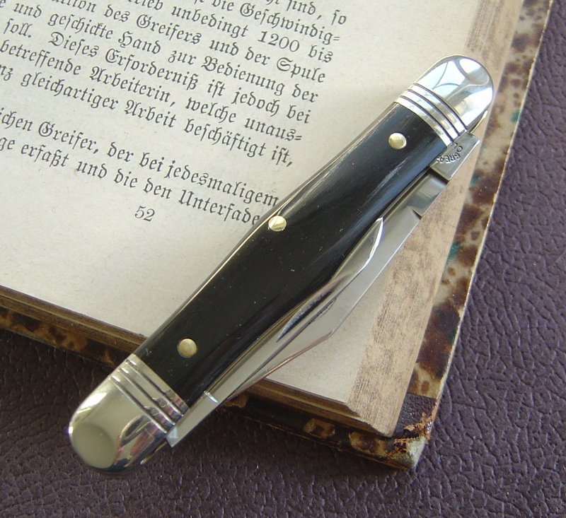

Vom allgemeinen Muster her handelt es sich um ein "Swell-Center Penknife". Es ist geschlossen 8,5 cm lang, hat eine große Clippoint- und eine kleine Penklinge.

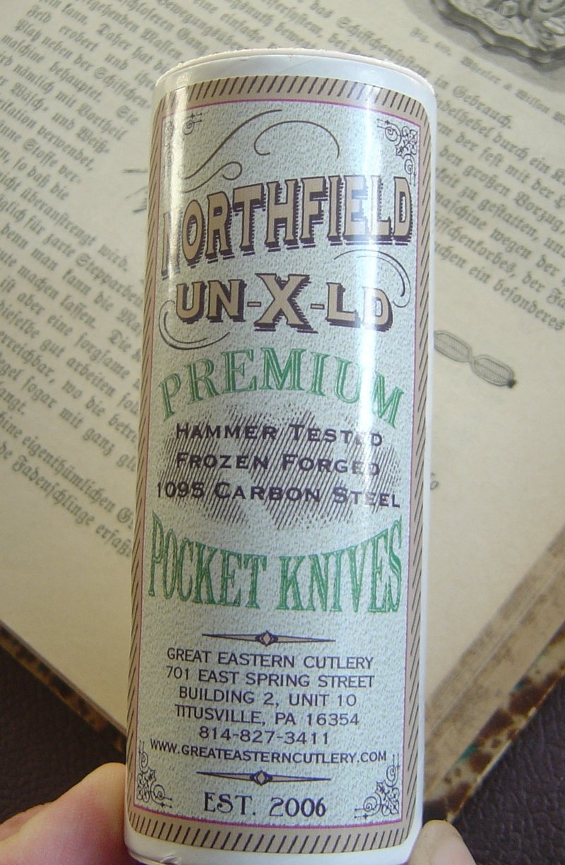

Als Stahl wird 1095er verwendet, ein nicht rostfreier Carbonstahl. Das Messer wird in Ölpapier eingewickelt in einer schicken runden Box geliefert, wo auf die besondere Behandlung des Stahls hingewiesen wird: "Hammer Tested" und "Frozen Forged".
In einem anderen Forum hat jemand bei Great Eastern wegen einer Erklärung dieser Begriffe angefragt. Danach werden die Klingen nach der Wärmebehandlung mit Hammerschlägen auf ihre Brüchigkeit bzw. deren Nichtvorhandensein getestet.
"Frozen Forged" bezeichnet einen kryogenischen Prozess während der Wärmebehandlung und ist daher eigentlich missverständlich, da es mit dem Schmieden eigentlich nichts zu tun hat.

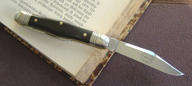

Die Klingen sind scharf abgezogen, bleiben aber unter dem hohen Schärfepotential des Carbonstahls.

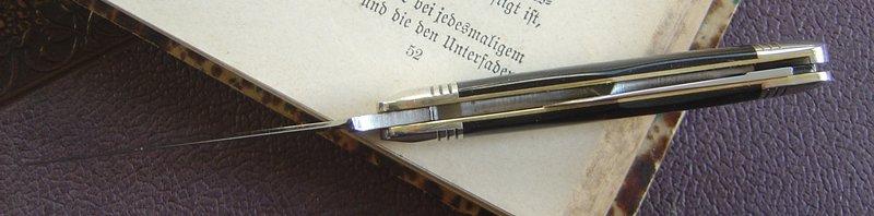

Der Abzug ist zur Spitze hin vorbildlich ausgeführt, diese ist wirklich nadelspitz. Die Klingen sind wunderbar dünn ausgeschliffen, wie es sich für klassische Taschenmesser gehört. Zusammen mit den guten zu erwartenden Schneideigenschaften des Stahls ist dies sehr vielversprechend.

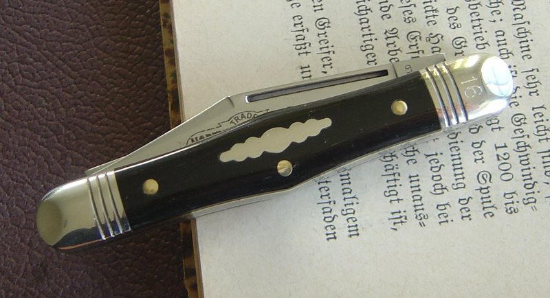

Die Beschalung ist neben den verzierten Backen aus Horn mit schöner Einlegearbeit.

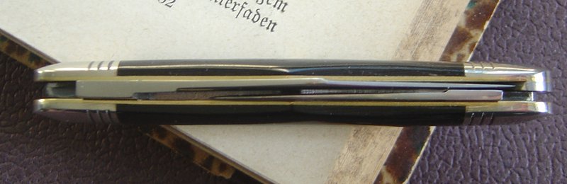

Die Verarbeitung ist gut, keine Spalten etc.
Die Klingen schlagen sauber nebeneinander ein. Die Federspannung ist ausgewogen, nicht zu stark und nicht zu schwach.
Diese spezielle Version ist limitiert auf 25 Stück. dazu gibt es eine hübsche "Authentizitätskarte".
