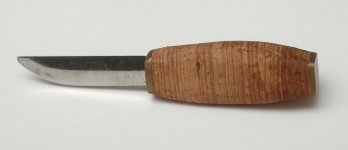

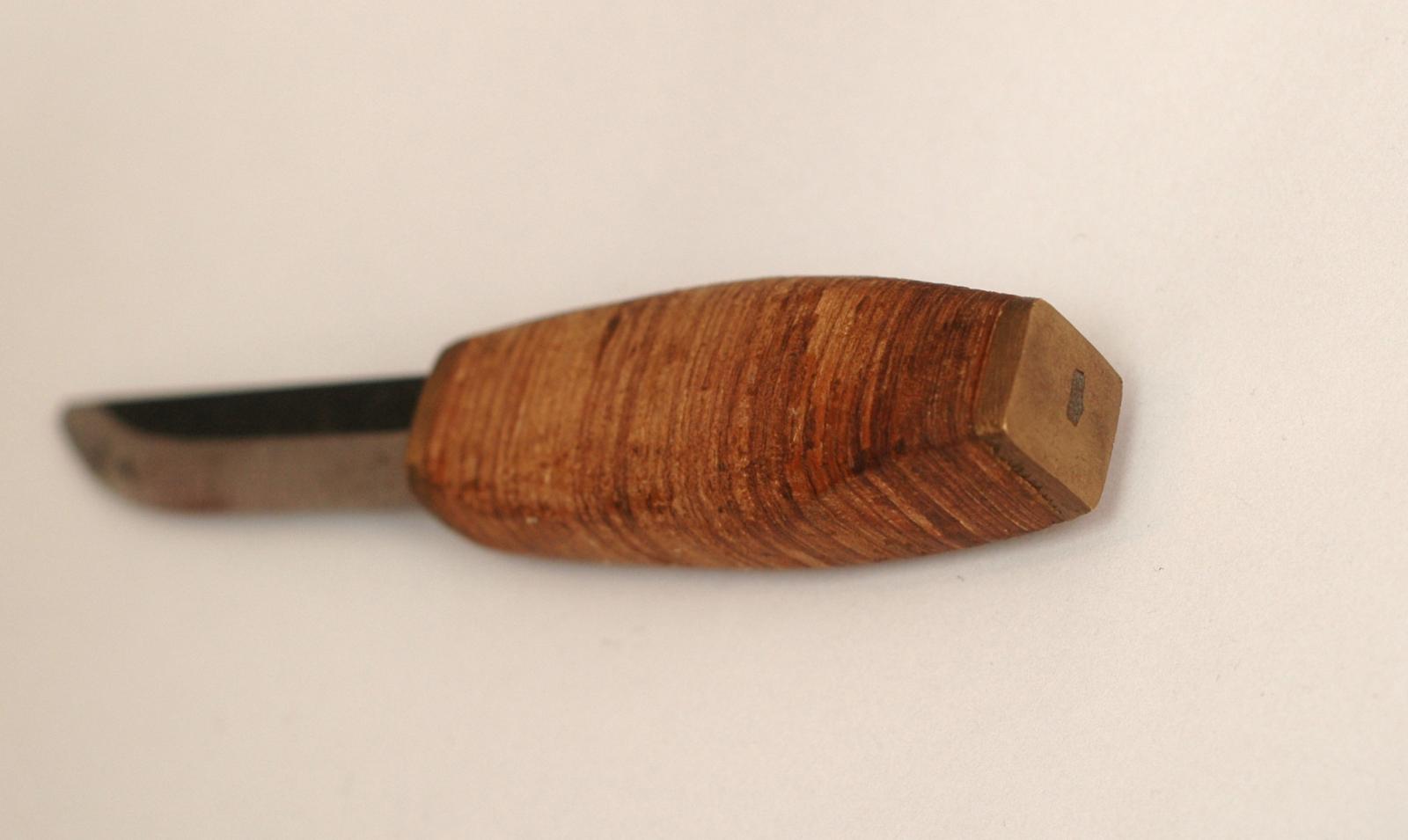

Es geht sehr gut ohne Kleber. Im Sommerlager haben wir auf diese Weise mit Kindern Griffe an Lamniklingen befestigt. Die Pommel(Endkappen) waren selbstbgemacht und so ausgelegt, dass sie auch ohne Vernieten schon relativ fest saßen. Nach dem Backofen wurde noch ein bisschen nachgestaucht und dann.vernietet. Ich kann gerne abends noch ein Bild vom Messer meiner Tochter hochladen.
Guten Abend.
Habe mir den Arbeitsbericht aus deinem Link angesehen und es kann sein, dass ich mich an den gleichen gehalten habe, als ich damals für die Jugendlichen alles vorbereitet habe. Einzig allein die Beschaffung der Rinde ist in Deutschland frustrierend. Für ein Messer kann man das ja mal kaufen, ich hatte damals 17 Messer :). Nachdem ich unsrem Förster erklären konnte, dass ich eine Birkenrinden ernten konnte ohne ihr die Saftbahnen zu durchtrennen, hat er mir eine abgeschiedene Lichtung gezeigt und ich durfte mich austoben. Das hat zwar funktioniert, aber es würde mehr Spaß machen, wenn die Rinde hierzulande etwas dicker wäre.
Auf deine Frage, ob dir der Erl mit 11cm lang genug ist, kann ich dir keine Antwort geben. Aber soviel, wie im Link gezeigt, hat sich das bei mir nicht gestaucht, vermutlich habe ich vorher schon gut gepresst?
Anbei noch eins der Messer, die 2012 entstanden sind:
