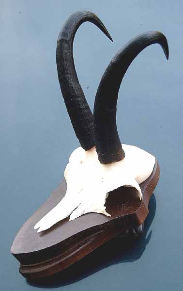

Hallo Leute,
vor einigen Monaten ist ein Jäger an mich herangetreten, ob ich ihm einen Nicker mit einem "Gämsenhorn" (ist bestimmt der falsche Ausdruck)
fertigen könnte.
Ich war nicht recht begeistert und hab abgesagt.
Jetzt traktiert er mich schon die längste Zeit damit, und ich überlege, es doch zu versuchen, allerdings nicht ohne mir vorher Rat geholt zu haben.
Also:
Hat jemand so etwas schon gemacht?
Gibt es Bilder davon?
Praktische Tips zur Umsetzung wären sehr willkomen! :super:
Da es sich hier um "Schläuche handelt und nicht um festes Material, ist klar, das das Innere mit Epoxydharz ausgegossen werden muß.
Ist die Stabilität damit ausreichend?
Ich dachte, isch schneide das gebogene Ende ab, nehme das Dünne Ende nach vorne und das dicke nach hinten und mache dann hinten einen Abschluß aus Meteall.
Ich würde die Klinge aus Flachmaterial herausarbeiten, und benötige daher auch einen Handschutz.
Sind die, welche Wolf Borger anbietet hier angebracht?
Die werden einfach auf den Erl aufgezogen und dann mit dem Griff zusammen verklebt.
Würde mich sehr freuen, wenn mir jemand helfen könnte.

Ergänzung . . . so viel ich weiss, werden die Gamskrucken eben genau nicht so verbaut, sondern das ganze Horn mit Spitze "nach hinten" (zeigt dann schon fast wieder nach vorne - echt unpraktisch); auf jeden Fall ohne Abschlussplatte, nur mit Zwinge!

hab bis jetzt ein messer mit "gams" gesehen, war sehr schön, aber eindeutig was für die vitrine.
gamsgehörn ist ehr filigran, da ist schlecht mit dem abschneiden. wie der günni schon sagte, werden normal komplett verbaut, daher halt unpraktisch.
die schläuche sind nur ca. 2/3 hohl. dann werden sie massiv. kannst du dir ausmessen. verkleben wie du sagst, reicht dicke.

Linder in Solingen[/URL] bietet EINIGES in dieser Richtung an.. . . so viel ich weiß, werden die Gamskruken eben genau nicht so verbaut, sondern das ganze Horn mit Spitze "nach hinten"
So kenne ich das auch, und das bestärkt mich in dem Verdacht, dass das abgebildete Messer keinen Gams-Griff, sondern einen solchen aus Antilopenhorn hat. Die Biegung und die starke Riffelung (fast schon wie bei Oryx-Antilopen!) scheinen mir zur Gamskruke nicht zu passen.

Also der Abbildung nach zu schliesen scheint es sich
tatsaechlich um ein fuer den Messerbau eher ungeeignetes
Material zu handeln.

Wichtig is auf jeden Fall, dass das Horn anstaendig abgekocht ist
sonst faengt es irgendwann unter der Epoxidschicht an zu gammeln
oder zu stinken.
Will der Jaeger eine wirklich stabile Ausfuehrung haben, so denke
ich das man entweder.
1. der Laenge nach Teilen und dann als Griffschale verarbeiten sollte
....den meistem Jaegern tut diese Variante weh
2. man einen Gipsabdruck des Hohlraums nimmt um daraus wiederum ein
negativ zum giesen zu fertigen
3. oder durch durchtrennen ca. 3 cm vor der massiven spitze und einarbeiten einer platte an der man die klinge kontern kann und dann durch das reststueck die Form des Gesamthorns wieder aufbaut ...minus plattenstarke
So das wars was mir auf anhieb einfaellt.... :p
Lass uns auf jeden Fall mal wissen wie die Geschichte weitergeht.
||| Lass die von dem Jaeger auf jeden Fall unterschreiben, dass er in Kauf nimmt , dass das Horn u.U. bei der Bearbeitung zerstoert wird ...so nach dem Motto das ist ein NAturprodukt und da is nichts sicher.... und zusaetzlich , dass du keine Gewehr dafuer gibst, wie belastbar die erzeugte verbindung ist........hoert sich vielleicht uebertreiben an is im streitfall aber echt hilfreich |||

sanjuro schrieb:
...keinen Gams-Griff, sondern einen solchen aus Antilopenhorn hat. Die Biegung und die starke Riffelung (fast schon wie bei Oryx-Antilopen!)
Das könnte hinkommen,
Ein Bekannter mit regelmäßiger Südafrika-Erfahrung, hat mir mal den Unterschied versucht zu erklären ("versucht", weil auch er ständig europäische mit afrikanischen Begriffen gemischt hat):
Einige (die ?) Antilopen in Afrika werden dort auch als "Gemsbok" (nicht zu verwechseln mit Springbok) bezeichnet, daher wohl auch die Unsicherheit in der Benennung, und Oryx-Antilope kommt der Sache wohl am nächsten.
Unterschiede sind die Biegung (Streckung) und äussere Form der Gehörne bei gleicher Farbe.
Die einen sind ziemlich gerade mit spiralförmigem Äusserem, während die anderen ziemlich stark gebogen sind, ähnlich den Widdergehörnen, nur eben mit eher rundem/ovalem anstatt eckigem Querschnitt.

Das Messer auf dem Bild von Osterguentermann ist mit Sicherheit Antilopenhorn und Keine Gämse.
Ich denke, ich werd mal einen Versuch mit einem alten Horn machen.
Ich hab allerdings vor, die Biegung abzusägen.Mir erscheint das Ding sonst zu sperrig.
Auf jeden Fall wird´s maximal ein Jausenmesser werden und nichts für den groben Gebrauch.

lese gerade diese Frage,- wenn nicht schon mit der Arbeit angefangen, dann hier mein Tipp zur Hornbearbeitung:
Wenn der Jägersmann eine Krucke hat, hat er wahrscheinlich auch die zweite. Aus zwei mach also eins:
Säge von der zweiten Krucke ein möglichst großes gefülltes Teilstück ab und verlängere damit das Griffstück der ersten (ggf. beischleifen)
Verbindungsstück aus Leder, Rinde, Messing, Holz,...
Ich arbeite viel mit Ren- und Rinderhorn. Ich koche es, bevor ich das Heft in das vorgebohrte Horn treibe. Wenn es trocknet, sitzt es bombenfest. Ggf. die Bohröffnung mit Harz vorher ausgießen.
So machen sie es übrigens auch in Indien mit Horn von Wasserbüffeln, wie ich mir habe sagen lassen. Gekochtes Horn läßt sich bearbeiten wie Holz.
